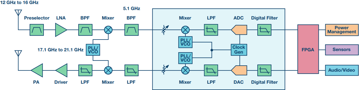

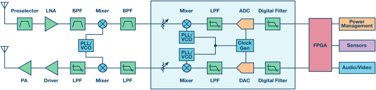

多年来,超外差架构一直是首选架构,因为它可以实现高性能。超外差接收器架构通常由一个或两个混频级组成,这些混频级馈入模数转换器(ADC)。典型的超外差收发器架构如图1所示。

第一转换级将输入RF频率上变频或下变频至带外频谱。第一个IF(中频)的频率取决于频率和杂散规划,以及混频器和RF前端的可用滤波器。然后将第一个IF转换为ADC可以数字化的较低频率。尽管ADC在处理更高带宽的能力方面取得了令人瞩目的进步,但为了获得最佳性能,其上限目前约为2 GHz。在较高的输入频率下,必须考虑性能与输入频率的权衡,以及更高的输入速率需要更高的时钟速率,从而增加功率。
除混频器外,还有滤波器、放大器和步进衰减器。滤波用于抑制不需要的带外 (OOB) 信号。如果不加以控制,这些信号会产生落在所需信号顶部的杂散,使其难以或不可能解调。放大器设置系统的噪声系数和增益,提供足够的灵敏度来接收小信号,同时不会提供太多的ADC过度饱和。
需要注意的另一件事是,这种架构经常需要表面声波(SAW)滤波器,以满足ADC抗混叠的严格滤波要求。SAW滤波器具有急剧滚降,以满足这些要求。但是,也会引入明显的延迟和纹波。

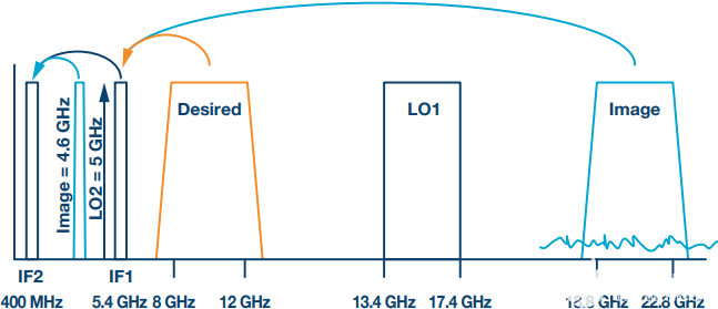

X波段的超外差接收器频率规划示例如图2所示。在该接收器中,希望以 8 MHz 和 12 MHz 带宽接收 200 GHz 之间的频率。所需频谱与可调谐本振(LO)混合,产生5.4 GHz的IF。 然后,5.4 GHz IF与5 GHz LO混合,产生最终的400 MHz IF。最终的IF范围为300 MHz至500 MHz,这是许多ADC可以表现良好的频率范围。

镜像抑制规格适用于第一和第二混合阶段。在 X 和 K 的典型应用中u-频段,第一个混频级可能以 5 GHz 至 10 GHz 范围内的高 IF 为中心。这里需要高IF,因为镜像落在F处调整+ 2 × IF,如图 4 所示。因此,IF越高,像带将下降得越远。在击中第一个混频器之前,必须拒绝该镜像带,否则该范围内的带外能量将在第一个IF中显示为杂散。这是通常使用两个混合阶段的主要原因之一。如果只有一个混频级,IF在数百MHz,则接收器前端的镜像频率将很难抑制。
接收器
图4.图像混合到 IF。
当将第一个IF向下转换为第二个IF时,第二个混频器也存在一个图像带。由于第二个IF的频率较低(从几百MHz到2 GHz不等),第一个IF滤波器的滤波要求可能会有很大差异。对于第二中频为几百MHz的典型应用,高频中频的滤波可能非常困难,需要大型定制滤波器。由于高频和通常较窄的抑制要求,这通常是系统中最难设计的滤波器。

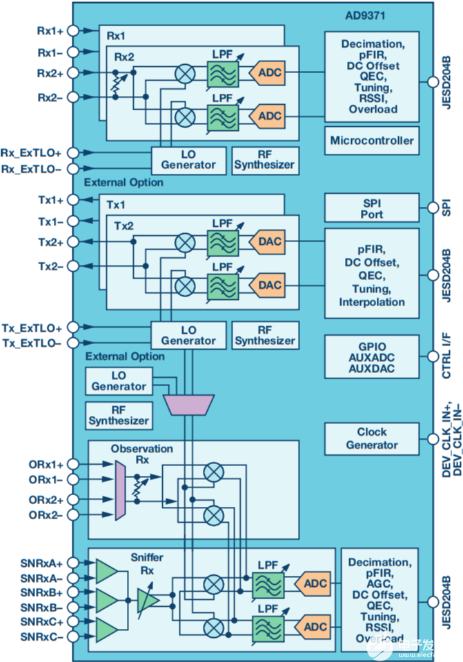

最新的集成收发器包括AD9371,这是一款300 MHz至6 GHz直接变频收发器,具有两个接收通道和两个发射通道。接收和发送带宽可在 8 MHz 至 100 MHz 范围内调节,并可配置为频分双工 (FDD) 或时分双工 (TDD) 操作。该部件安装在 12 mm 中2封装,在TDD模式下功耗为~3 W,在FDD模式下功耗为~5 W。随着正交纠错(QEC)校准的进步,实现了75 dB至80 dB的镜像抑制。
接收器
图5.AD9371直接变频收发器框图
集成收发器IC性能的进步开辟了新的可能性。AD9371集成了第二个混频器、第二个IF滤波和放大、可变衰减ADC,以及信号链的数字滤波和抽取。在这种架构中,AD9371的调谐范围为300 MHz至6 GHz,可以调谐到3 GHz至6 GHz之间的频率,并直接接收第一个IF(见图6)。AD9371在5.5 GHz时增益为16 dB,噪声系数为19 dB,OIP3为40 dBm,非常适合用作IF接收器。

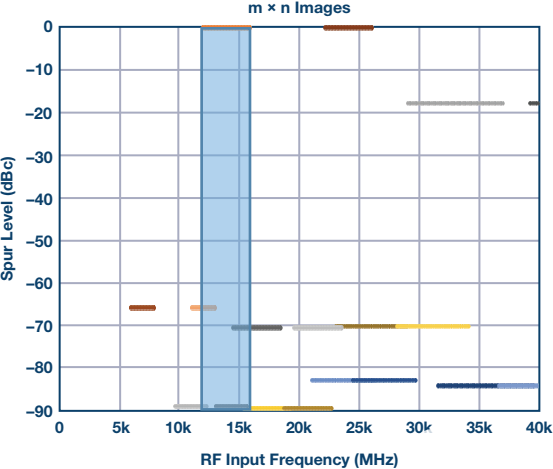

通过此杂散图,以及表1中完成的分析的扩展,我们可以生成m×n个图像色调可能干扰接收器以及在什么水平上干扰的全貌。可以生成一个电子表格,其输出类似于图 8 所示。
接收器
图8.m × n 个 12 GHz 至 16 GHz 接收器的图像。
在图 8 中,蓝色部分显示了所需的带宽。这些线显示不同的 m × n 图像及其级别。从此图表中,很容易看出在混频器之前需要哪些滤波要求才能满足干扰源要求。在这种情况下,有几个图像杂散落在带内,无法过滤。我们现在将看看高中频架构的灵活性如何允许我们解决其中一些杂散,这是超外差架构无法承受的。

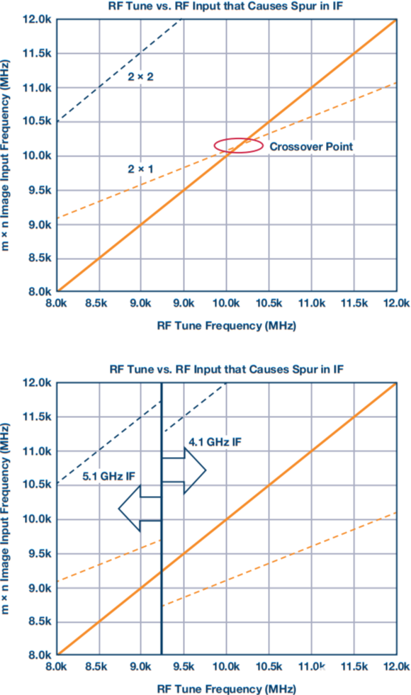

图9中的图表显示了类似的频率规划,范围为8 GHz至12 GHz,默认IF为5.1 GHz。该图表给出了混频器杂散的不同视图,显示了中心调谐频率与m×n镜像频率的关系,而不是前面显示的杂散电平。此图表中的粗体 1:1 对角线显示所需的 1 × 1 杂散。图表上的其他线条表示 m × n 个图像。此图的左侧是IF调谐没有灵活性的表示。在这种情况下,IF固定为5.1 GHz。调谐频率为10.2 GHz时,2×1镜像杂散穿过所需信号。这意味着,如果您调谐到 10.2 GHz,附近的信号很有可能会阻止目标信号的接收。右图显示了通过灵活的IF调谐解决此问题的方法。在这种情况下,IF在9.2 GHz附近从5.1 GHz切换到4.1 GHz。这可以防止发生交叉杂散。
接收器
图9.m × n个没有中频灵活性的交越杂散(上图),避免了中频调谐时的交越(下图)。
这只是一个简单的例子,说明如何通过高中频架构避免阻塞信号。当与智能算法相结合以确定干扰并计算新的潜在IF频率时,有许多可能的方法可以使接收器适应任何频谱环境。它就像在给定范围(通常为3 GHz至6 GHz)内确定合适的IF一样简单,然后根据该频率重新计算和编程LO。

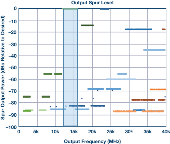

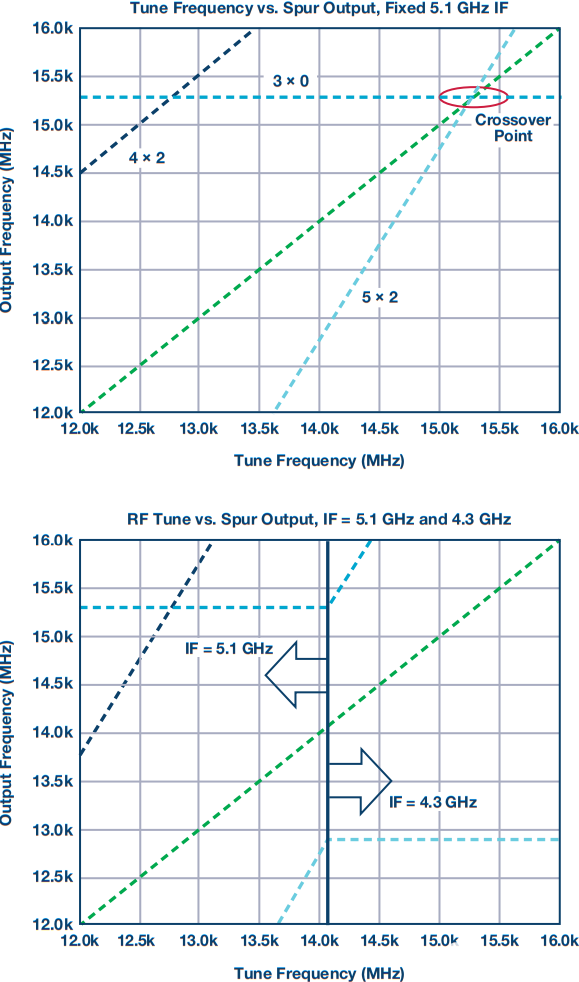

可以在发射端生成与接收通道类似的混频器图。示例如图 10 所示。在此图表中,最大的杂散是镜像和LO频率,可以在混频器之后用带通滤波器滤除到所需电平。在FDD系统中,杂散输出可能会使附近的接收器脱敏,带内杂散可能会有问题,这就是IF调谐的灵活性可以派上用场的地方。在图10的示例中,如果使用5.1 GHz的静态IF,则发射器输出端将存在交越杂散,该杂散将接近15.2 GHz。通过在14 GHz的调谐频率下将IF调整为4.3 GHz,可以避免交越杂散。如图 11 所示。

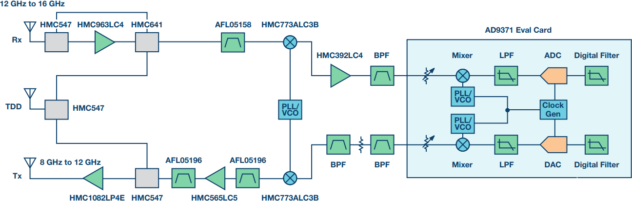

为了展示这种架构可以实现的性能,我们利用ADI公司的现成元件构建了一个原型接收器和发射器FDD系统,并配置为接收频段为12 GHz至16 GHz,发射频段为8 GHz至12 GHz。使用5.1 GHz的IF来收集性能数据。接收通道的LO范围设置为17.1 GHz至21.1 GHz,发射通道的LO范围设置为13.1 GHz至17.1 GHz。原型的框图如图 12 所示。在此图中,X 和 Ku转换器板显示在左侧,AD9371评估卡显示在右侧。

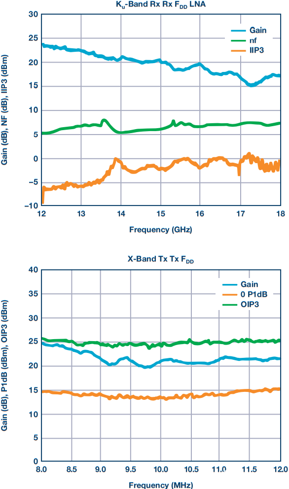

增益、噪声系数和IIP3数据是在接收下变频器上收集的,如图13(上图)所示。总体而言,增益为~20 dB,NF为~6 dB,IIP3为~–2 dBm。使用均衡器可以实现一些额外的增益均衡,或者利用AD9371中的可变衰减器进行增益校准。
接收器
图 13.Ku-波段接收器数据(顶部),X 波段发射器数据(底部)。
还测量了发射上变频器,记录其增益0 P1dB和OIP3。该数据在图13(底部)中绘制了频率范围。增益为 ~27 dB、P1 dB ~22 dBm 和 OIP3 ~32 dBm。
