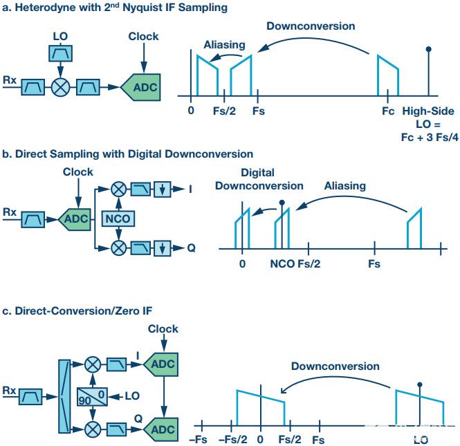

图1显示了三种架构的框图和频率规划示例。图1a是一个外差接收器的示例,该接收器具有高边LO,将工作频带混合到2德·ADC的奈奎斯特区。信号进一步混叠为 1圣奈奎斯特区进行处理。图1b显示了一个直接采样接收器示例。工作带采样在 3RD奈奎斯特区和别名 1圣奈奎斯特,然后将NCO放置在频段中心,以数字方式下变频至基带,然后进行滤波和抽取,从而降低与通道带宽相称的数据速率。图1c是一个直接转换架构示例。通过将双通道ADC与正交解调器配合,通道1对I(同相)信号进行采样,通道2对Q(正交)信号进行采样。

许多现代ADC支持这三种架构。例如,AD9680是一款双通道、1.25 GSPS ADC,具有可编程数字下变频功能。这种类型的双通道ADC支持2通道外差和直接采样架构,或者转换器可以在直接变频架构中成对工作。

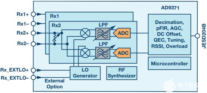

在分立式实现中,直接变频架构的镜像抑制挑战可能很难克服。通过进一步集成与数字辅助处理相结合,I/Q通道可以很好地匹配,从而大大改善镜像抑制。最近发布的AD9371的接收器部分是一款直接变频接收器,如图2所示,注意与图1c的相似之处。

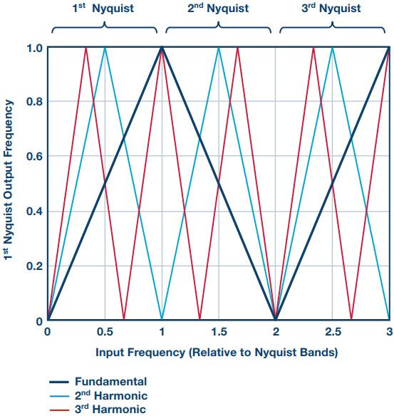

图3显示了ADC输入频率和前两次谐波相对于输入频率相对于奈奎斯特频段频率的函数的折叠。对于远小于奈奎斯特带宽的通道带宽,接收器设计人员的目标是选择将折叠谐波置于通道带宽之外的工作点。

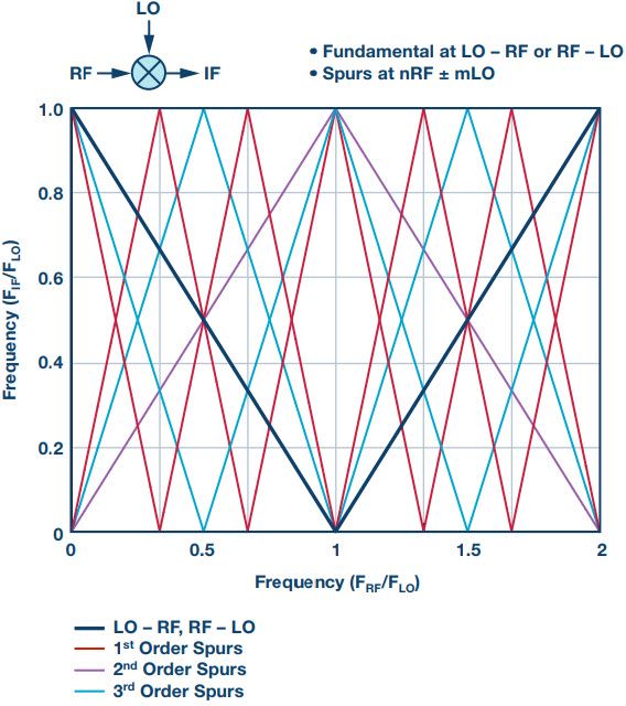

接收器下变频混频器具有额外的复杂性。任何混频器都会在设备内部产生谐波。这些谐波全部混合在一起并产生额外的频率。这种效果如图 4 所示。

图 3 和图 4 仅绘制了高达 3 阶的杂散图。实际上,这些是额外的高阶杂散,很快就会给设计人员带来无杂散的动态范围问题。对于窄分数带宽,细致的频率规划可以克服混频器杂散问题。随着带宽的增加,混频器杂散问题成为主要障碍。随着ADC采样频率的增加,直接采样架构有时具有较低的杂散性能更为实用。
