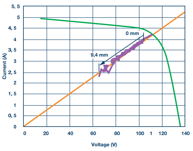

图2显示了产生的MPPT,具有1 mm、3 mm和6 mm的各种电弧间隙,导致性能大幅下降,正如预期的那样。
太阳能
图2.电弧检测对MPPT工作点的影响(Willi Vaassen,TÜV)。
TÜV的进一步调查显示了由于MPPT跟踪器中相同间隙大小而导致的工作点偏差。结果再次显示MPPT性能大大降低。

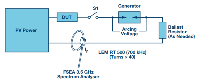

设置
图3是电弧产生的可能设置,符合UL1699B标准。
太阳能
图3.电弧发生器。(ADI公司的照片来源,拍摄于利默里克工厂的太阳能实验室。
光伏电源系统与电弧发生器和 1 Ω 镇流电阻串联,构成了测试系统设置的基础。分析通过系统的电压和电流,以了解可能的检测机制。
太阳能
图4.弧形设置。

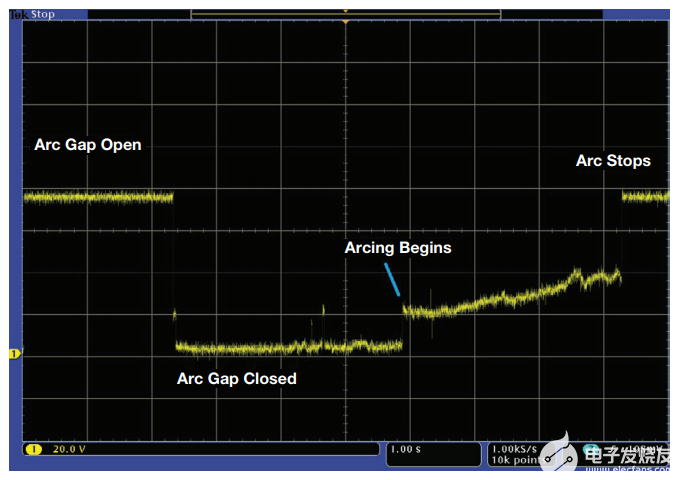

电压波形分析
首先看一下电弧两端的电压,可以看到一些有趣的信息。电弧间隙打开时,间隙两端的电压约为71 V。当间隙闭合时,会出现一个小电弧,在图5的曲线图上可以看到间隙上有一个20 V的压降。当间隙保持闭合时,稳定的电流流动,并且在电弧上检测到很少的电压。
太阳能
图5.电弧间隙上电压波形的直流和交流分量。
但是,当间隙打开并且电弧以持续的方式开始时,可以看到间隙上出现20 V(大约)的压降。该电压保持不变,随着间隙的增加,其两端的电压增加。在某个时间点,电弧将停止继续,间隙两端的电压将恢复到其建立值。

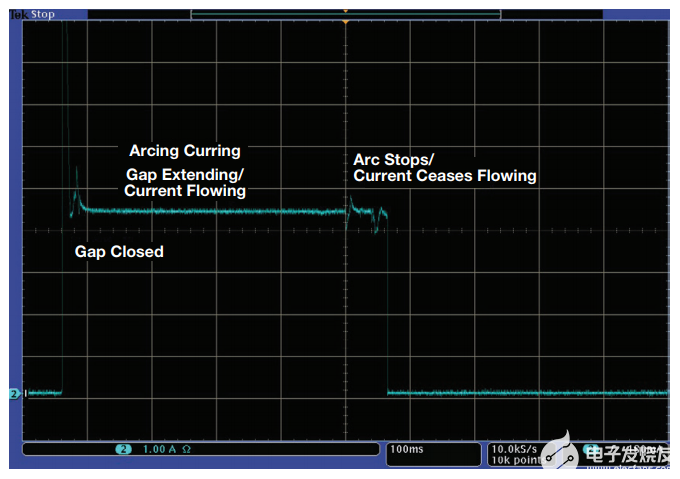

电流信号分析
看看通过系统的电流发生了什么,下面的波形是流过系统的电流的预览。首先,当间隙闭合时,然后随着间隙打开,最后当间隙太大而电流无法流动并且电弧完全停止时。
太阳能
图7.电流分析中 ARC 的直流和交流分量。

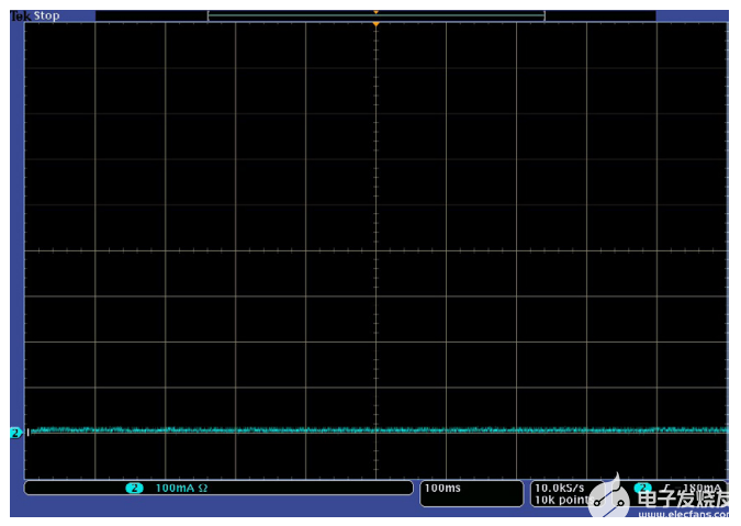

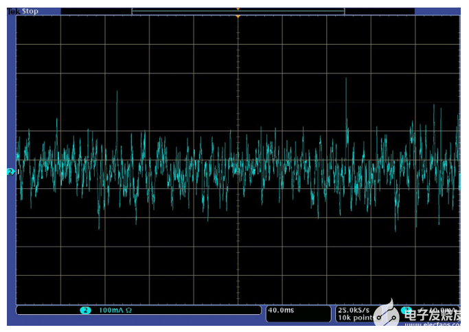

对流经系统的电流的进一步分析显示,当存在电弧时,系统中存在高频分量(图8),并且在没有电弧的情况下没有这些信号(图9)。
太阳能
图8.无电弧 — 无高频分量。
太阳能
图9.电弧 - 存在高频分量。

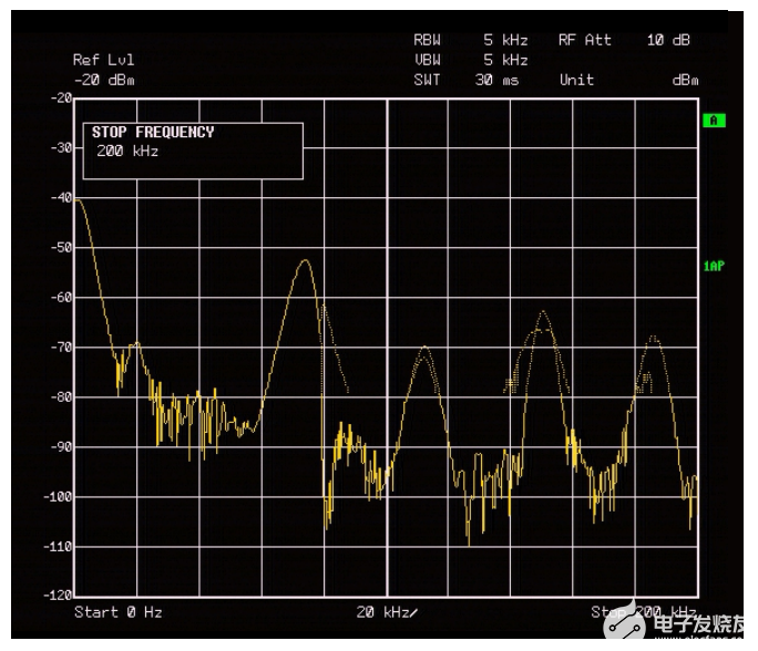

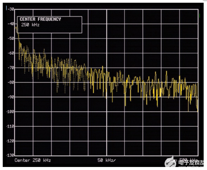

频谱分析
对弧光谱的回顾也在这里很有趣。图11显示了系统中存在电弧的频谱。它在系统的基本级别上方可见。在较低频率下,电平较高且更容易检测,但在此较低电平下,存在系统开关组件,需要滤除以检测电弧特征。在频率范围的较低区域可能需要更高分辨率的ADC。
太阳能
图 10.电弧电流频谱。
太阳能
图 11.无电弧光谱。
在较高频率下,虽然电弧以较低的幅度存在,但系统的开关分量也以较低的幅度存在,因此电弧更容易检测。在较高频率区域,较低分辨率的ADC可能就足够了。
另一个有价值的信息是,无论产生电弧的电流/电压如何,图11中的频谱在相同条件下变化不大。这表明电弧是一致的,因此可以在系统中检测到。
