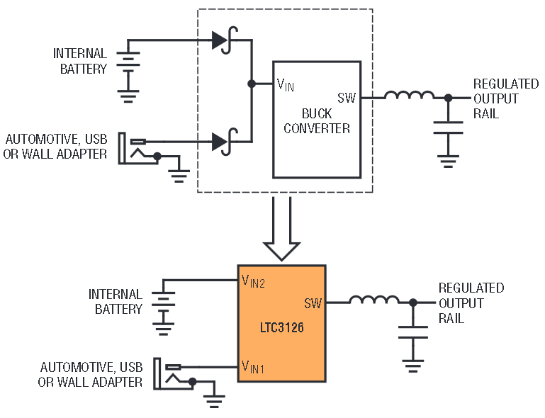

理想二极管或模式
LTC3126 支持两个引脚可选的电源路径™控制模式:理想二极管OR模式(此处描述)和优先通道模式(如下所述)。在理想二极管 OR 模式下(如图 3 所示),LTC3126 仿真一个理想的二极管 OR 电路,其中降压型转换器自动采用两个输入电源的较高电压工作。这种工作模式在两个电源具有非重叠电压范围的应用中非常有用,例如,电压范围为 3V 至 4.2V 的可充电锂电池和标称输出为 12V 的墙上适配器。
适配器
图3.在理想二极管模式下,LTC3126 仿真一个分立二极管 OR 电路,同时免除了肖特基的功率损耗、压降和反向漏电流。

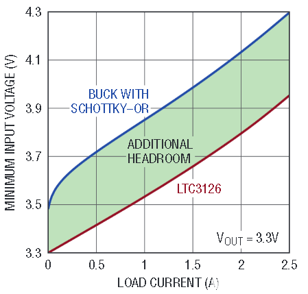

典型的 40V、2A 肖特基二极管在全电流下正向压降至少为 500mV。这种压降增加了所需的工作裕量,使得无法从接近稳压轨电压的输入电压源运行,从而减少了电池放电曲线的可用部分。对于一个 3.3V 输出,图 5 示出了使用 LTC3126 而不是肖特基-OR后接降压转换器所消除的典型额外裕量电压。

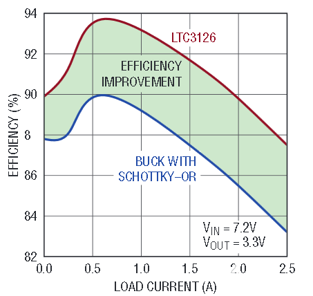

肖特基正向压降也会导致显著的效率损失。在满负载时,这可能导致1 W的额外功率损耗,这意味着整体功率转换效率降低4%至5%,如图6所示。LTC3126 消除了这种功率损耗。

适配器
图5.LTC3126 的无损 PowerPath 设计允许在操作时降低输入电压,同时保持一个 3.3V 输出的稳压。
适配器
图6.LTC3126 的无损 PowerPath 设计可显著提高效率。

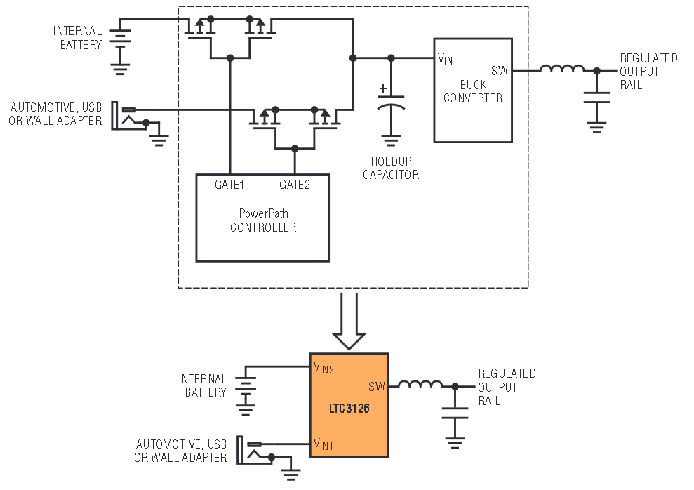

在许多双电源应用中,两个输入可能在功能电压范围内重叠,需要尽可能优先使用一个输入,因此不希望采用二极管OR解决方案(以更高的电压为准)。例如,由12V密封铅酸电池和汽车电源轨供电的设备通常设计为在汽车输入存在时由汽车输入工作,以延长电池寿命。
这需要比肖特基二极管更复杂的电源路径解决方案,需要使用专用的PowerPath控制器IC和MOSFET开关。图 7 显示,LTC3126 及其引脚可选的优先通道模式将此功能与开关转换器集成在一起,从而免除了在电源路径中增设串联 MOSFET 开关 (和控制器) 的需要。这项创新简化了设计,降低了电路板面积要求,提高了效率,并最大限度地降低了功率级的总静态电流。
适配器
图7.在优先通道模式中,LTC3126 优先采用 V 操作合1只要有效,输入,并从 V 恢复为操作合2仅当电压对V时合1无效。LTC3126 将 PowerPath 选择电路与降压型转换器 IC 相结合,可实现更高的效率和更低的静态电流,以及更小、更简单的设计。

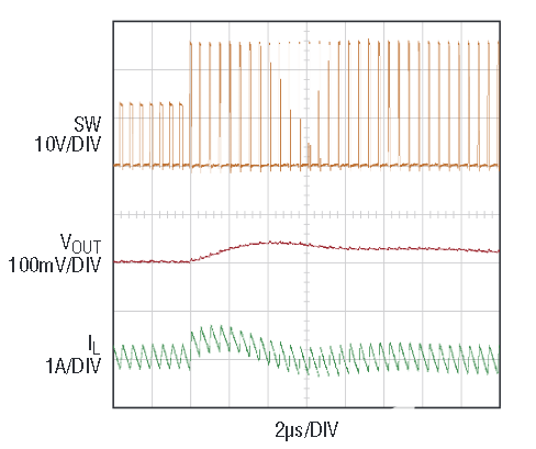

相比之下,LTC3126 中开关的专有配置允许其在单个开关周期内从一个输入转换到另一个输入。图 8 示出了 LTC3126 从 13.8V 输入转换 V 时产生的单周期切换期间的开关引脚、输出电压和电感电流波形合1至 V 上的 24V 输入合2.这种近乎瞬时的切换最大限度地减少了被拔出的通道上所需的保持电容量,并减少了输出电压的任何干扰。在这种情况下,通道转换期间的输出电压扰动低于40mV,约为3.3V输出的1%。
适配器
图8.LTC3126 在输入通道之间的单周期转换降低了保持电容要求并最大限度地减小了输出电压扰动。

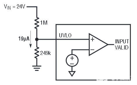

可编程PowerPath控制器使用电阻分压器为每个输入通道设置有效阈值电压,如图10所示。分压器输出通过比较器与内部基准电压进行比较。
由于担心PCB泄漏,大多数应用中的最高可用电阻值约为1M,因此即使器件处于关断状态,也会从输入轨通过电阻分压器消耗明显的电流。对于 24V 输入,每个输入通道的电流很容易达到 19μA。
此外,在许多高可靠性应用中,例如汽车环境,最大允许电阻值限制为100k。这可能导致仅电阻分压器每个输入通道消耗超过100μA的电流。

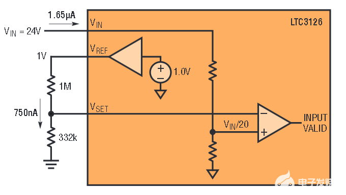

为了最大限度地减小阈值设置电阻分压器中的输入电流损耗,LTC3126 采用图 9 所示的新颖架构为每个通道建立最小输入电压门限。五世裁判输出在内部调节至一个精确的、温度稳定的1.00V,并用作外部电阻分压器的基准,用于设置每个输入通道的欠压锁定阈值。
适配器
图9.LTC3126 采用一种新颖的方法来建立 UVLO 门限,该门限通过免除连接至输入电压源的电阻分压器的需要而最大限度地减小静态电流。
适配器
图 10.用于定义 PowerPath 器件的 UVLO 阈值的传统方法利用了 V 中的大量静态电流在-连接的电阻分压器。
每个 UVLO 阈值等于相应 V 处电压的 20 倍设置针。例如,对 V 进行编程座1引脚至 0.5V 导致 UV LO 门限为 10V(对于 V合1渠道。由于每个分压器两端的电压仅为1V,而不是全输入电压,因此静态电流降低了一个数量级以上。当采用一个 24V 输入工作时,该特性与低静态电流突发模式操作相结合,可将 LTC3126 的总静态电流减小至 ~2μA,同时在输出轨上保持调节。即使使用低于100k的电阻值,典型静态电流仍低于10μA。®

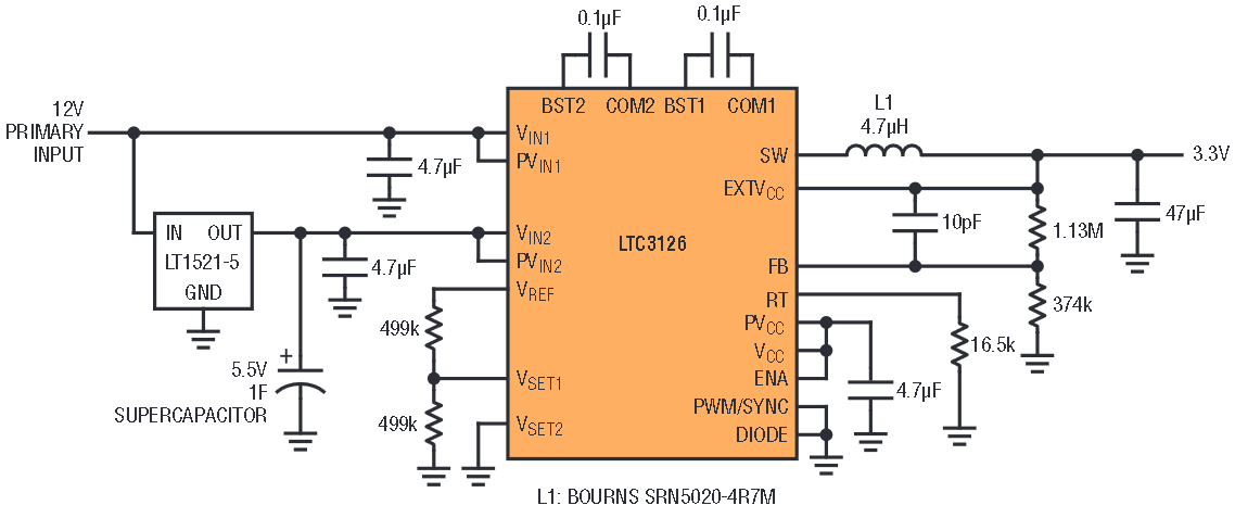

在许多系统中,“最后喘息”的备用电源功能正在成为一项要求,在这些系统中,功能必须在断电后短暂保持,以便执行受控关断,将重要信息存储到非易失性存储器或提醒其他系统即将关断。固态磁盘驱动器,也许是最引人注目的例子,利用备用电源在电源故障时将SDRAM中的缓存数据存储到非易失性闪存中,以防止数据丢失。然而,这种最后喘息的功能现在正扩展到从工业控制器到医疗设备的各种系统。
越来越多的这些最后喘息电源依靠超级电容器作为备用电源,因为它们几乎无限的循环寿命和免维护运行。图 11 示出了在主电源被移除时使用 LTC3126 将无毛刺转换到备用电源的最后喘息电源电路。基于 PNP 的 LDO 用于将超级电容器充电至 5V,并提供反向阻断,以确保在主电源崩溃时超级电容器没有放电路径。在本例中,LTC3126 配置为利用低至 10V 的 UVLO 门限的初级 12V 输入,此时该器件自动转换至次级输入上的超级电容器电源。
适配器
图 11.LTC3126 与一个反向阻断 LDO 结合使用,以提供一个完整的最后喘息超级电容器后备电源。

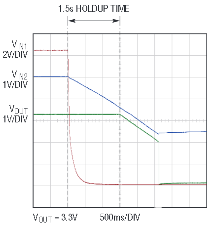

输出轨的保持时间取决于超级电容器的充电电压V帽,输出轨电压,V外、负载电流、I负荷、超级电容器的大小C和转换器的平均效率η。变量 V最低是维持所需输出轨电压所需的最小输入电压。如果输出必须保持稳压,则 V最低等于输出轨电压加上降压转换器在所需负载电流下的压差。
适配器
对于3.3V电源轨上的1A输出负载,压差约为300mV。因此,需要3.6V的最小输入电压来维持输出轨的调节。假设平均效率为90%,估计保持时间为1.6s,这与图12所示测得的保持时间为1.5s非常吻合。
适配器
适配器
图 12.LTC3126 与一个 1F、5.5V 超级电容器配合使用,可在电源故障时提供一个 1.5 秒的保持时间,以对抗一个 1A 负载的 3.3V 输出轨。此时,当器件进入压差操作时,输出会正常下降。

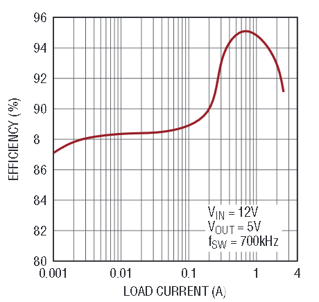

LTC3126 集成了一个内部同步整流器,从而降低了功耗、提高了效率并最大限度地减小了解决方案尺寸。当在较低输出电压下工作时,同步整流特别有益,其中外部肖特基二极管的压降占输出电压的很大一部分。引脚可选的突发模式操作优化了轻负载下的效率,如图13所示。该转换器在 1mA 至 2.5A 的整个负载电流范围内保持超过 87% 的效率。
适配器
图 13.在突发模式操作中,在 1mA 至 2.5A 的宽负载电流范围内,效率超过 87%。
