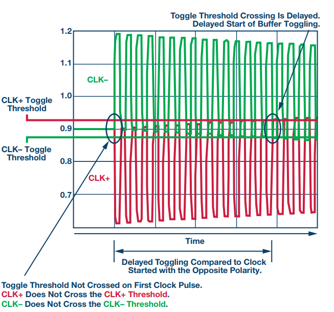

在没有应用时钟的情况下,CLK+ 和 CLK– 将分别被拉到相同的位置 VCM由时钟缓冲器中的内部偏置电路实现。当时钟 最初应用时,CLK+ 和 CLK– 上的时钟边沿将正摆动 和消极的,或消极的和积极的远离以前 建立了市调机制。在图1中,VCM = 0.9V。
图 1 显示了时钟处于非活动状态后应用的时钟(任一 首次启动系统时,或时钟驱动程序处于非活动状态后 一段时间)。在这种情况下,CLK+ 在第一个边缘上摆动为正 和 CLK– 摆动为负。在输入切换开关中添加正偏移 阈值,此时钟信号将在其第一个边沿切换时钟缓冲器,如 如图 1 所示。时钟输入缓冲器将立即产生时钟
转换器
图1.启动时,CLK+ 在第一个边缘摆动为正,CLK– 摆动为负。
如果时钟以相反的极性开始,CLK—— 在第一个边缘摆动为正,CLK+ 摆动为负。随着 输入切换阈值增加相同的正偏移,此时钟信号 不会在其第一个边沿和后续边沿上切换时钟缓冲器 直到波形被拉到稳定状态,并穿过切换开关 随时间变化的阈值,如图 2 所示。
转换器
图2.启动时,CLK+ 在第一个边缘摆动为负,CLK– 摆动为正。
可以看出,初始启动时钟的极性会有所不同 在切换具有输入阈值偏移的时钟缓冲器时。在一种情况下(CLK+ 在本例中最初上升)时钟缓冲区理想情况下将开始切换 首次应用时钟时立即。极性相反 (CLK+在本例中最初落下),时钟缓冲区将不会启动 首次应用时钟时立即切换。
如果您发现 ADC 启动出现意外延迟,请尝试反转 时钟启动极性。这可能会改变您的启动时间。
