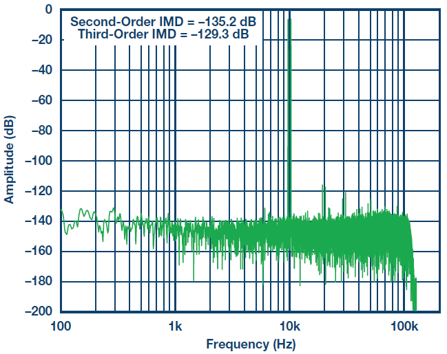

该性能的示例如图1所示为AD7768/AD7768-4 IMD结果。该图显示了–135.2 dB的出色二阶IMD结果和–129.3 dB的三阶IMD。AD7768/AD7768-4 IMD测试符合CCIF标准,其中器件施加两个相同幅度的输入频率。由此产生的FFT显示了这两个频率的交调的存在(或缺乏),出现在得到的和频和差频箱中。在这种情况下,中心频率为10 kHz,频率偏移为600 Hz。 IMD测试通常用于测试音频设备是否存在由两个或多个音调混合引起的不需要的节拍信号。2如果在播放音乐流时出现这些音调,它们会导致不必要的失真。与原始的高保真音频文件相比,这种失真会产生嘈杂、令人不快的声音。
ADI
图1.AD7768/AD7768-4 IMD,输入信号为9.7 kHz和10.3 kHz

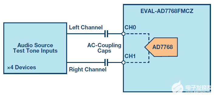

为了将AD7768调谐到所需带宽,我们必须首先进行一些计算,以计算出所需的主时钟(MCLK)。该MCLK与特定的抽取率相结合,使我们能够调整AD7768/AD7768-4的输出数据速率。在这种情况下,使用的MCLK为12.288 MHz,抽取率为×64,ODR为48 kSPS。其他组合可用于功率与带宽的权衡。有关更多信息,请参见数据手册第41页的时钟、采样树和功耗调节部分。
典型设置如图2所示。此设置使用EVAL-AD7768FMCZ板,该板已从板载SMB连接器交流耦合到音频设备。在八个通道上可以同时测试多达四个立体声输出,每个立体声设备具有左声道和右声道。可以对该电路进行进一步优化,以提高系统性能。例如,增加一个高通滤波器来消除20 Hz以下的噪声。
ADI
图2.接线图。
