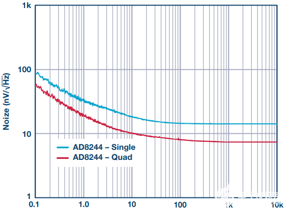

图2图比较了普通单通道缓冲器和采用四个通道并联的新型AD8244缓冲器的噪声性能。

图2.新型AD8244缓冲器的性能:噪声是普通缓冲器的1/2。
