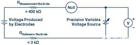

了解传感器探头的等效电气图非常重要,以便获得适当的信号调理电路。如上一节所述,pH探头由玻璃制成,可产生1 MΩ至1 GΩ的极高电阻,并与pH电压源串联电阻,如图1所示。
RF
图1.pH探头等效电路配置。
即使是非常小的电路电流通过电路中每个元件的高电阻(尤其是测量电极的玻璃膜),也会在这些电阻上产生相对较大的压降,从而严重降低仪表看到的电压。更糟糕的是,测量电极产生的电压差非常小,在毫伏范围内(理想情况下,室温下每pH单位59.16毫伏)。用于此任务的仪表必须非常灵敏,并具有极高的输入电阻。

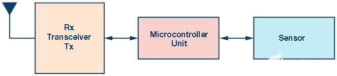

如图2所示,RF系统的核心是一个处理器单元或微控制器(MCU),用于处理数据并运行软件堆栈,这些软件堆栈连接到用于RF传输的收发器和用于传感器测量的pH参考设计(RD)板。
RF
图2.无线传感器数据采集和传输框图。
