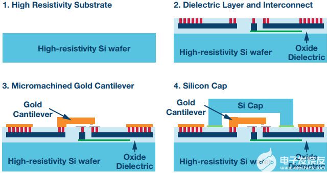

图3显示了使用MEMS技术制造开关的四个主要步骤。该开关构建在高电阻率硅晶圆 (1) 上,该晶圆顶部沉积有厚介电层,以提供与下方基板的出色电气隔离。采用标准后端CMOS互连工艺实现与MEMS开关的互连。低电阻率金属和多晶硅用于与MEMS开关建立电气连接,并嵌入到介电层(2)中。标记为红色 (2) 的金属过孔用于提供与开关输入、输出和栅极电极的连接,以连接到芯片上其他位置的引线键合焊盘。悬臂式MEMS开关本身使用牺牲层进行表面微加工,以在悬臂梁下产生气隙。悬臂开关梁结构和粘结垫(3)使用金形成。开关触点和栅极电极使用沉积在电介质表面上的低电阻薄金属形成。
ADI
图3.MEMS 开关制造概述。
引线键合焊盘也是使用上述步骤构建的。金线键合用于将MEMS芯片连接到金属引线框架,封装在塑料四扁平无铅(QFN)封装中,以便于PCB上的表面安装。该芯片不限于任何一种类型的封装技术。这是因为高电阻率硅帽(4)粘合在MEMS芯片上,在MEMS开关器件周围形成密封保护外壳。无论使用何种外部封装技术,以这种方式密封开关都可以提高开关的环境鲁棒性和循环寿命。

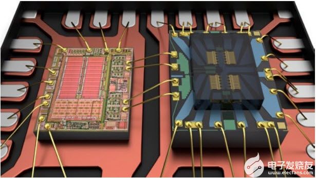

如开头所述,MEMS开关需要高直流驱动电压来静电驱动开关。为了使该器件尽可能易于使用并进一步保证性能,ADI公司设计了一个配套驱动器集成电路(IC)来产生高直流电压,并与MEMS开关共同封装在QFN外形尺寸中。此外,产生的高致动电压以受控方式施加到开关的栅极上。它在微秒级时间内斜坡上升到高电压。斜坡有助于控制开关光束的吸引和拉下方式,并提高开关的驱动、可靠性和循环寿命。图5显示了QFN封装中的驱动器IC和MEMS原位芯片。驱动器IC只需要一个低电压、低电流电源,并且与标准CMOS逻辑驱动电压兼容。这种共同封装的驱动器使开关非常易于使用,并且具有非常低的功耗要求,范围为10 mW至20 mW。
ADI
图5.驱动IC(左),MEMS开关芯片(右)安装在金属引线框架上并引线键合。

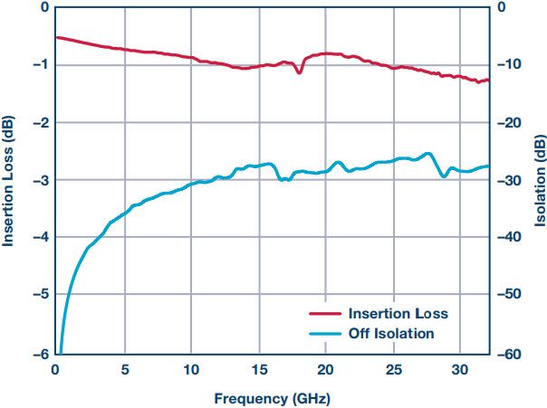

这一基本优势是利用的,加上精心的设计,达到了卓越的射频性能水平。图 6 显示了原型 QFN 单刀双掷 (SPDT) MEMS 开关的插入损耗和关断隔离。在 26.5 GHz 时插入损耗仅为 1 dB,而采用 QFN 封装时可实现超过 32 GHz 的带宽。
ADI
图6.单刀双掷MEMS开关性能,QFN封装。

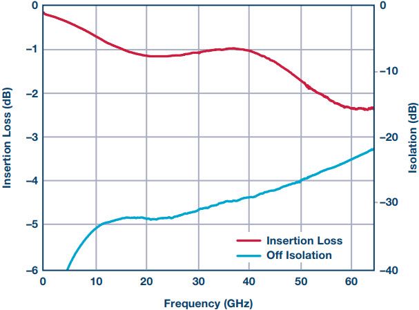

图7显示了在芯片单刀双掷(SPST)MEMS开关探测测量中,插入损耗和关断隔离的更宽频率扫描。在40 GHz时,在–30 dB范围内实现了1 dB的插入损耗和关断隔离。
ADI
图7.单刀单刀单掷MEMS开关性能,片上探测测量。

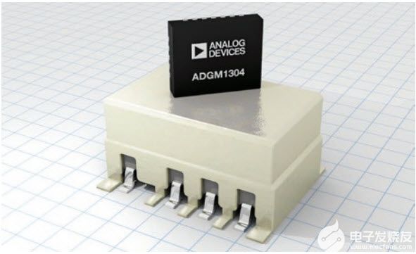

最后,拥有小尺寸解决方案通常是所有市场的关键要求。MEMS在这方面再次提供了令人信服的优势。图8显示了封装的ADI SP4T(四开关)MEMS开关设计与典型DPDT(四开关)机电继电器的按比例比较。在体积方面,节省空间是巨大的。在这里,MEMS开关仅占继电器体积的5%。这种非常小的尺寸显著节省了电路板面积,特别是支持双面板开发。这一优势对于自动测试设备制造商来说尤其有价值,因为提高通道密度至关重要。
ADI
图8.采用引线框架芯片级封装的ADI MEMS开关(四个开关)与典型的机电RF继电器(四个开关)的比较。
