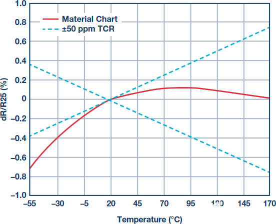

电阻随温度漂移
假设AD7403的输出为16位数字,电流测量的潜在精度不受ADC转换的限制,而受电压读数本身的限制。电阻随温度的漂移将取决于电阻元件中使用的材料,以及额定功率和元件的实际物理尺寸。
由镍、铜和锰等特殊合金组成的电阻元件具有抛物线电阻漂移曲线,如图2所示。这些合金是用于电流检测应用的最精确的材料。图 2 还显示了 Bourns 型号 CSS4J-4026R 电阻器的电阻漂移上限和下限,对应于 50 ppm/°C 的温度系数。 该间隙是由电阻器的铜端子引起的,由于铜的高TCR(4000 ppm/°C),铜端子会增加漂移。Bourns 型号 CST0612 系列是由特殊合金制成的 1 W 4 端子电阻器。它的尺寸为 3.2 毫米× 1.65 毫米,TCR 为 ±100 ppm/°C,Bourns 型号 CST0612 和型号 CSS4J-4026R 之间的 TCR 差异可以用铜相对于电阻元件的比例来解释。具有低热阻的额外铜有助于组件吸收高功率而不会过热。本例演示了元件尺寸、额定功率和电阻值随温度变化的漂移之间的权衡。
电机控制
图2.Bourns 型号 CSS4J-4026R 电流检测电阻的抛物线 TCR 曲线。
电阻漂移计算
让我们使用 Bourns 部件号 CSS4J-4026R-L500F 来计算全功率和环境温度为 70°C 时的电阻漂移。 CSS4J-4026R-L500F 是一款 0.5 mΩ(±1%) 检测电阻,额定功率为 5 瓦,最高环境温度为 130°C。 它在 170°C 时从 100% 功率降额至 0 W。 因此,该组件的热阻为8°C/W。在全功率和 70°C 的环境温度下,我们可以预期组件的表面温度将达到 110°C (70°C + 8 × 5°C)。110°C时的电阻漂移可从图3中得出,为25°C时标称值的+0.45%。 绝对容差为±1%,因此,电流测量的精度最大为+1.45%。
