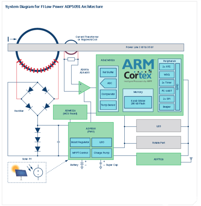

输配电(T&D)系统已经发展成为庞大的互连供电网络,将具有不同最终用户负载的多个分布式发电机连接起来。一个关键的系统要求是,每当出现中断服务的故障情况时,尽快恢复运行。该系统必须监控配电网的各个分支,包括城乡地区的架空和地下电力线,并快速定位故障情况。此功能主要称为故障指示 (FI),有时也称为线路监控、故障监控或故障电路指示,它正在增长,因为它相对容易实现、成本低,并且几乎不需要维护。
FI 系统由能量收集、电源管理、处理器、模拟前端 (AFE) 电路和通信接口等功能块组成。FI设计最重要的要求是高效的能量收集和超低功耗。
发电机
设计注意事项和挑战
实现极低的功耗(μA级)并满足能量收集的高效率。
使用电流互感器作为传感器和电源。
通过管理多个电源并在它们之间切换,为系统提供稳定的电力输送。
在恶劣的现场环境中运行时,在系统生命周期内实现长期可靠性。
同步无线通信和网络,同时满足低功耗要求。
发电机
上面的信号链代表了典型的FI应用设计。模块的技术要求各不相同,但列出的产品 第3页的表格是满足其中一些要求的ADI解决方案的代表性。
