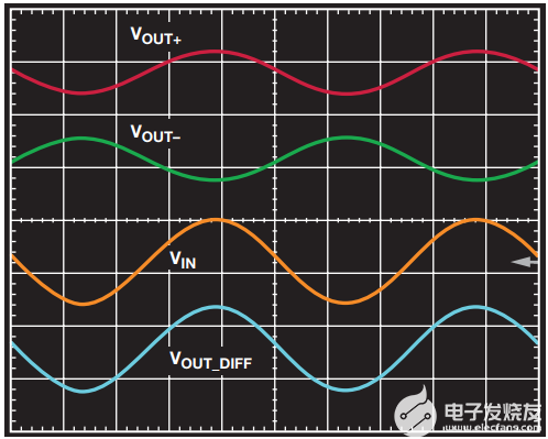

输出波形的示波器图如图2所示。两个仪表放大器的增益均为1。V在是一个 1 V pp 10 kHz 正弦波,采用大共模电压。V外+ 和 V外– 是 ±0.5 V pp 正弦波和余弦波。V外_diff是1 V pp的差分输出电压,仅为V在删除共模。
放大器
图2.电路性能:上图:两路互补输出,中图:输入电压与大共模,
下图:差分输出。
