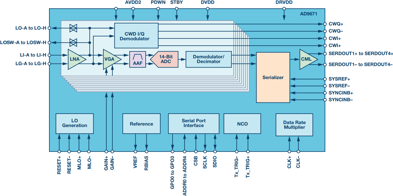

AD9671: 八通道超声AFE,内置数字解调器和JESD204B接口
AD9671是八通道超声AFE,内置ADI公司(ADI)的数字解调器和JESD204B接口,被选用于该超声系统接收电路。它包含八个通道,包括一个带低噪声放大器(LNA)的可变增益放大器(VGA)、一个具有可编程相位旋转功能的连续波(CW)谐波抑制I/Q解调器、一个抗混叠滤波器(AAF)、一个14位ADC、一个用于数据处理和带宽降低的数字解调器和抽取器,以及JESD204B接口。图2是AD9671的功能框图。
lvds
图2.AD9671功能框图

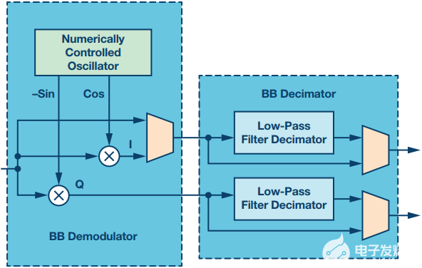

数字解调器
数字解调器由基带解调器和基带抽取器组成。解调器将RF信号下变频为基带正交信号。抽取器减少了多余的过采样。图3是数字解调器的框图。
lvds
图3.数字解调器框图。
JESD204B接口
AD9671数字输出符合JEDEC标准JESD204B,数据转换器串行接口。AD9671支持单通道、双通道或四通道接口。它可以连接到最大数据输出速率为 5.0 Gbps 的 FPGA。

RF信号的基带解调器执行正交解调。这可以通过将ADC输出的数字化RF信号乘以复正弦信号
lvds
来实现,其中fd是可以接近超声换能器中心频率的解调频率,以将中心频率下变频至0 Hz左右。输出信号是一个复数信号,由其I(同相)和Q(正交相位)表示。探头的中心频率和所有感兴趣的频段信号被降档到大约0 Hz,用滤波器和抽取器滤除不需要的频率分量,以保留对生成超声图像有用的频段信息。
对于中心频率为3.5 MHz的探头换能器,经过基带解调和抽取后,具有16位格式I和Q数据输出,数据速率现在为2(I&Q)×16位×3.5 MHz×128通道= 14.336 Gbps。 与原来的71.68 Gbps相比,即使I和Q通道同时输出,数据速率也降低了80%。
