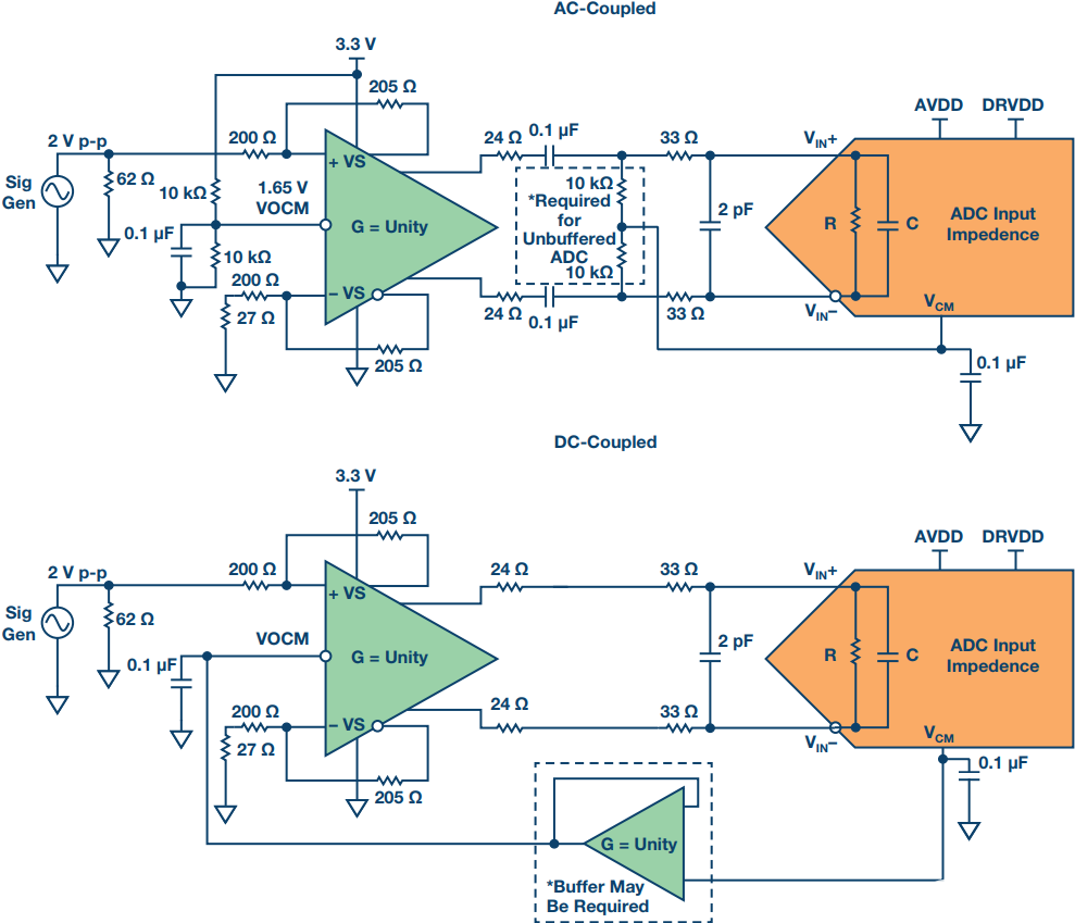

在表1中,下面列出了如何连接每个应用的放大器和转换器的快速摘要,以及图2所示的一些适当电路示例。
adc
图2.放大器/转换器前端的交流耦合与直流耦合应用示例。
应用 放大器 模数转换器 笔记
直流耦合 在 DS 指定的限制范围内设置 VOCM。使用 ADC V 的分压器或缓冲放大器裁判/CML 引脚。 不提供 CM 偏置。 确保放大器和ADC CM偏置都在彼此的范围内。否则,不匹配将导致错误。
交流耦合(带无缓冲 ADC) 在 DS 指定的限制范围内设置 VOCM。使用分压器或其他一些稳定的偏置点。 集合 V在CM 偏置至 AVDD/2。使用分压器或CML引脚提供CM偏置。 将交流耦合电容放在放大器的输出端。
交流耦合(带缓冲型 ADC) 在 DS 指定的限制范围内设置 VOCM。使用分压器或其他一些稳定的偏置点。 不提供 CM 偏置。V在引脚自偏置至 AVDD/2 + 0.7。 将交流耦合电容放在放大器的输出端。

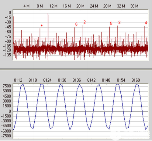

如果未提供或维持共模偏置,则转换器将产生增益和失调误差,这些误差会降低到所采集的整体测量值。简而言之,转换器输出如图3所示或图3的某种变体。输出频谱将呈现为看起来像过载的满量程输入。这意味着转换器的零点偏离中心而不是最佳状态。设计人员可能会发现转换器会提前削波或无法达到转换器的满量程。最近,由于转换器使用1.8 V或更低的电源,这个问题变得更加严重。这意味着模拟输入的CM偏置为0.9 V或AVDD/2。并非所有单电源放大器都能支持如此低的共模电压,同时保持相对良好的性能。然而,一些新的放大器已经适应了这一点,并且今天已经上市。因此,谨慎的做法是审查哪些放大器可以在您的新设计中使用。不是任何旧的放大器都能工作,因为裕量可能会变得非常有限,内部晶体管开始塌陷。如果双电源与放大器一起使用,则在大多数情况下应有足够的裕量,以实现适当的CM偏置。不利的一面是额外的供应——可能是非标准的负供应,这意味着更多的零件和更多的钱。简单的逆变器电路将帮助解决这个问题。

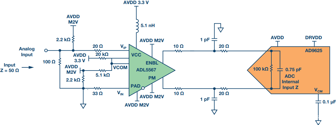

现在了解了共模和直流耦合,我们可以开始组合一个信号解决方案。例如,ADL5567是一款增益为20 dB的双通道差分放大器。它具有4.8 GHz带宽,适合与GSPS ADC接口,例如AD9625是一款12位、2.5 GSPS转换器,带有JESD204B 8通道接口。图 4 显示了该设置的整体框图。
adc
图4.DC-WB放大器/转换器信号链示例
在所示的配置中,前端接口针对宽带采样进行了优化,同时保留了直流信号内容。由于该器件具有+5.5 V容限。该设计采用+3.3 V和−2 V AVDD分离电源。这使得放大器输出和ADC输入之间的共模对齐变得简单,两者在两个A上都需要+0.525 V。在+ 和 A在−. 另外,请注意,几个放大器引脚功能是接地的(V党卫军),现在仅使用单个电源强制使用−2 V电源(newV 党卫军).
CM电压输出相当简单,但了解放大器输入的共模需求可能有点棘手。对于接口,这里需要做两件事。首先,输入CM电压需要配置为0 V,否则,用失调驱动放大器将使输出轨偏向一侧。这将导致图3所示的性能问题或更糟的情况,即放大器和转换器信号链的交流性能较差。为此,放大器输入的每一侧都需要允许电流流向地,在这种直流耦合情况下为2 V。因此,在每个放大器输入端增加一个2.2 kΩ电阻,以消除该失调电流。
工作原理如下:放大器输出为~0.525 V,放大器的输入CM电压为0 V。使用500 Ω的内部反馈电阻和大约50 Ω的输入电阻,这看起来像550 Ω;或者在我们的例子中,我们假设 50 Ω源电阻与 100 Ω并联,这给了我们 33 Ω。串联中额外的 20 个Ω加起来就是 53 Ω。它与 500 Ω 内部反馈电阻串联,总计 553 Ω。这意味着开发了500 Ω和53 Ω的0.525 V电阻分压器。反过来,产生 900 μA 的电流(或 0.525/553)。将其分流到地面或新的 V党卫军或−2 V,增加一个2.2 kΩ电阻或−2 V/2.2 kΩ = 900 μA。

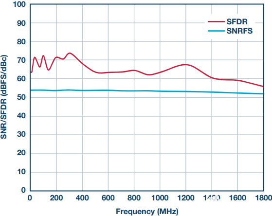

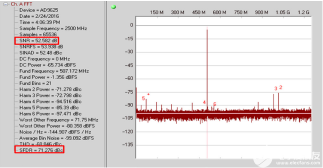

其次,输入是单端的,需要正确配置以保持最佳性能,同时保持低偶阶失真。同样,如前所述,有效 100 Ω与 50 Ω源电阻并行产生相当于 33.33 Ω的戴维宁。反过来,这通常反映在两个 V 上。在节点来平衡设备的输入,因为它是单端驱动的。但是,为了改善偶数阶失真,V上的20 Ω在+节点用于在所有宽带频率上保持低失真。这是通过使用特定的中频~500 MHz来完成的,或者参见图5作为测试用例。这可能很乏味,因为它是一个迭代过程。对于 S 中的计算和方程E有关放大器上的差分转换,请参见ADA4932数据手册。图6所示信号链设计的典型交流性能扫描输入频率高达2 GHz。

还值得注意的是,增加了与电源正电源轨输入串联的5.1 nH电感。这有助于通过在放大器内部捕获和再循环这些不平衡电流,再次提高偶数阶线性度性能。
最后,需要针对放大器和ADC之间的前端带宽优化接口。这通常也以迭代方式完成。但是,关于两个IC之间的某些值的设置,有几个注意事项需要牢记。可以应用以下规则列表,以便从界面中获得最佳BW。
首先,选择一个反冲电阻(R知识库)、(在本例中Ω),基于经验和/或ADC数据手册建议,通常在5 Ω到36 Ω之间。
然后,选择放大器外部串联电阻(R一个).使 R一个<如果放大器差分输出阻抗为100 Ω至200 Ω,则Ω 10。一个如果放大器的输出阻抗为 12 Ω或更低,则在 5 Ω 和 36 Ω 之间。本例为ADL5567选择10 Ω串联电阻,差分输出阻抗为10 Ω。
从放大器输出端看到的串联和并联电阻的总组合应接近放大器的额定负载(RL)。在这种情况下,160 Ω或 2 R一个+ 2 R知识库+ R模数转换器= 20 + 40 + 100,在图4的电路中。ADL5567的特性RL为200 Ω因此,如果设计偏离放大器的表征RL太远,线性度性能可能会有一些偏差。
最后,内部ADC电容C模数转换器,添加到 10 Ω串联电阻之后显示的分流 C,以帮助从内部 ADC 的采样网络反冲。这还提供软低通滤波,以减少带内折返的任何宽带谐波。

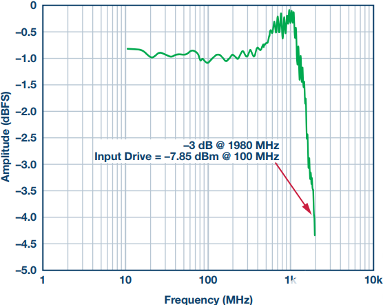

使用上述标准开发了2 GHz通带平坦度响应,以捕获1圣和 2德·奈奎斯特区,假设采样率为2.5 GSPS。本设计的输入驱动规格最终为−8 dBm或252 mV p-p,假设输入阻抗为50 Ω,基准电压源为100 MHz。这是放大器输入达到满量程所需的输入满量程电平。
