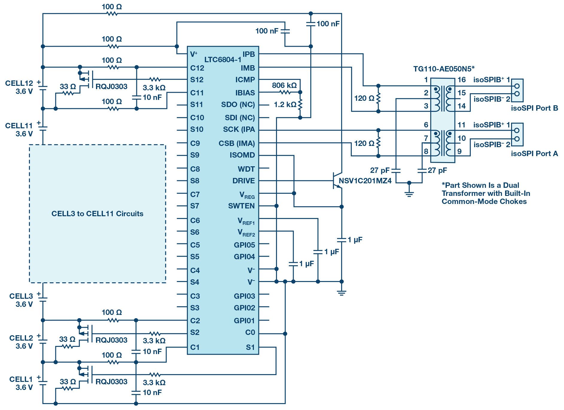

ADI公司拥有一系列多节电池监控器,包括无源电池平衡。这些器件采用可堆叠架构,可监控数百个电池。每个器件可测量多达 12 个串联的电池单元,总测量误差小于 1.2 mV。每节电池0 V至5 V的测量范围使其适用于大多数电池化学成分。LTC6804如图2所示。
soc
图2.LTC6804 应用电路,具有外部无源平衡功能。

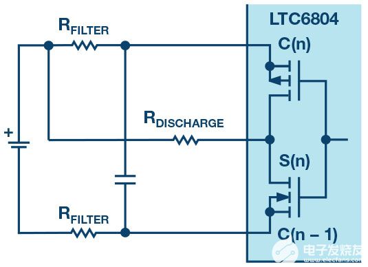

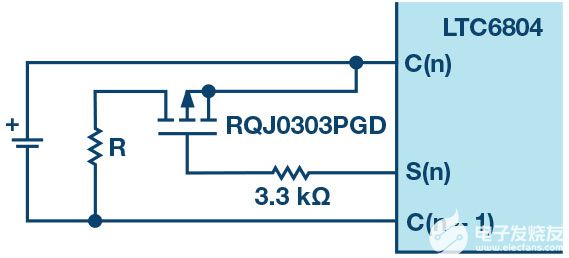

LTC6804 具有内部被动平衡功能(图 3),如果需要,还可配置外部 MOSFET (图 4)。它还具有可选的可编程被动平衡放电定时器,为用户提供了更大的系统配置灵活性。
soc
图3.带内部放电开关的被动平衡。
soc
图4.带外部放电开关的被动平衡。
