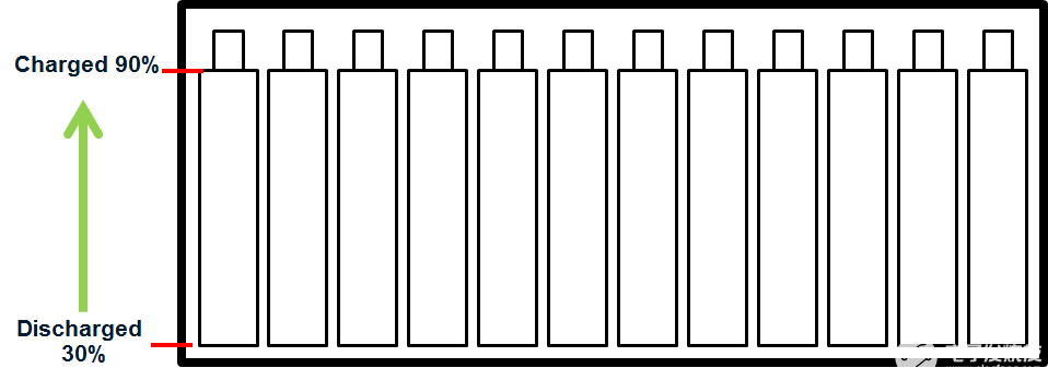

下图表示了一个典型的电池组,所有电池组都以满容量启动。在此示例中,满容量显示为电量的 90%,因为长时间将电池保持在或接近其 100% 容量点会更快地缩短使用寿命。30%表示完全放电,以防止电池深度放电。
soc
图1.满负荷。

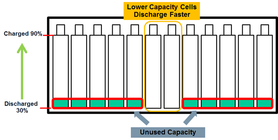

随着时间的推移,一些电池会变得比其他电池弱,导致下图所示的放电曲线。
soc
图2.放电不匹配。
可以看出,即使几个电池可能还剩下相当多的容量,但弱电池限制了系统的运行时间。5% 的电池不匹配会导致 5% 的容量未使用。对于大型电池,这可能是未使用的能量过多。这在远程系统和难以访问的系统中变得至关重要,因为它会导致电池充电和放电循环次数的增加,从而缩短电池的使用寿命,从而导致与更频繁的电池更换相关的更高成本。

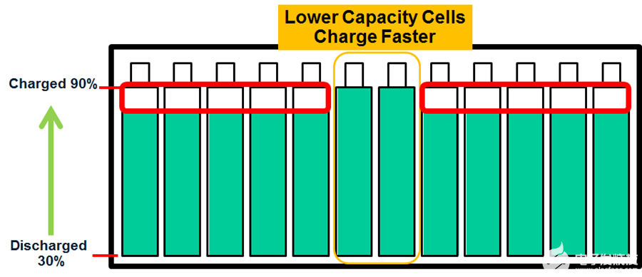

在没有平衡的情况下为电池组充电时,弱电池在强电池之前达到满容量。同样,弱细胞是限制因素;在这种情况下,它们限制了我们的系统可以容纳的总电量。下图说明了使用此限制的充电。
soc
图4.充电无需平衡。
