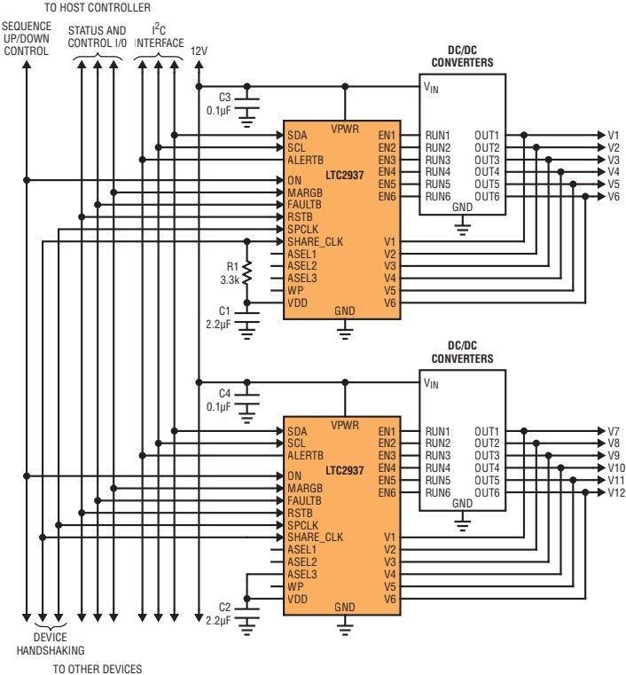

LTC2937 的一个独特优势是其时序位置时钟。每个通道被分配到一个序列位置 (1–1023),并在 LTC2937 计入序列中的给定数字时接收其使能信号。序列位置为 1 的通道始终在序列位置为 2 的通道之前启用。如果系统规格发生变化,要求这两个通道以不同的顺序排序,则可以交换序列位置,为序列位置1的第二个通道供电,为位置2的第一个通道供电。多个 LTC2937 可以共享序列位置信息,因此所有 LTC2937 芯片的序列位置 N 同时发生,并且由不同芯片控制的通道可以参与同一序列 (参见图 3)。
稳压器
图3.多个 LTC2937 之间的典型连接。
当最后一个通道上序并超过其欠压阈值时,监控阶段开始。在监视期间,LTC2937 使用其高准确度比较器针对过压和欠压门限连续监视每个输入端的电压。它忽略输入端的微小毛刺,仅在电压超过阈值时触发,并且有足够的幅度,持续时间足够长。当 LTC2937 检测到故障时,它会根据其配置的主管故障响应立即做出响应。在典型情况下,它同时关闭所有电源,向系统置位RESETB,然后尝试根据正常的启动顺序重新排序。这可以防止电源在系统的某些部分未通电时为系统的某些部分供电,或在故障发生后执行不协调的恢复。系统中的多个LTC2937可以共享故障状态,并相互响应故障,从而在故障恢复期间保持合作通道之间的完全一致性。LTC2937 提供了多种可编程故障响应行为,以满足许多不同的系统配置。

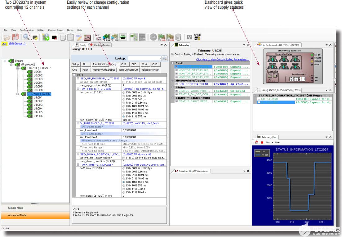

LTpowerPlay 让一切变得简单
LTC2937 广泛的寄存器集功能强大,但掌握它非常简单。LTpowerPlay图形用户界面(GUI)在一个方便的界面中显示所有状态和调试寄存器信息。GUI 可与 I 上的任何凌力尔特电源系统管理 IC (包括 LTC2937) 通信®2C/SMBus.配置一个或多个 LTC2937 非常简单,只需点击几下鼠标即可。
稳压器
图4.LTpowerPlay图形用户界面(GUI)在一个方便的界面中显示所有状态和调试寄存器信息。配置一个或多个 LTC2937 非常简单,只需点击几下鼠标即可。LTpowerPlay将设置保存在PC上,并可将它们写入LTC2937 EEPROM。
LTpowerPlay将设置保存在PC上,并可将它们写入LTC2937 EEPROM。GUI 还显示系统故障的所有调试信息。LTpowerPlay可以显示任何电源何时过压或欠压,或者电源是否具有故障时序。发生故障后,GUI 允许完全控制重新启动系统。在设计的每个阶段(启动、配置、调试和操作),LTpowerPlay都是了解系统性能不可或缺的窗口。
