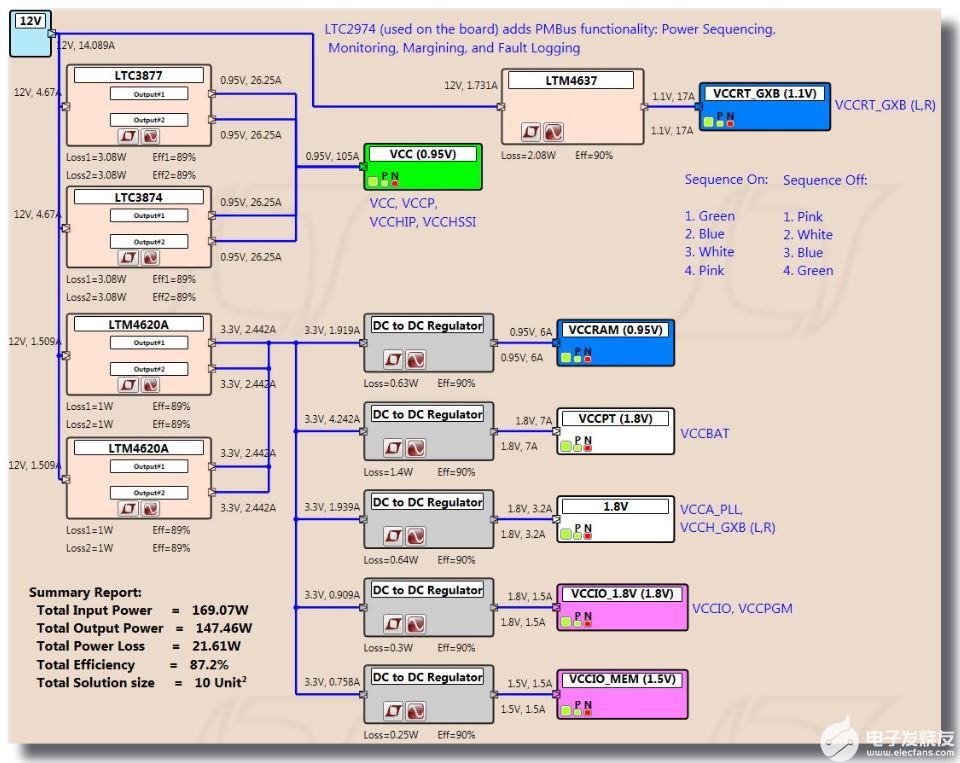

图2.Arria 10 GX FPGA 板的电源诊断树(图 1)。LTpowerPlanner设计,LTpowerPlanner是一款用于映射功率需求的分析性且简单的第一步设计工具。

例如,图1中为Arria 10 GX FPGA内核供电的12V DC/DC稳压器提供的0.95V/105A电压具有几个功能,补充了SoC的节能方案:
Arria 10 的 SmartVID 使用 DC/DC 稳压器的集成 6 位并行 VID 接口来控制 DC/DC 稳压器,并在静态和动态状态下降低 FPGA 功耗。
DC/DC 稳压器的极低值 DCR 电流检测通过最大限度地减少电感中的功率损耗来提高效率。温度补偿可在较高的电感温度下保持精度或DCR值。
表 1 总结了 Arria 10 开发套件的电源轨和功能,如图 1 所示。下表列出了每个函数的部件和说明。访问此链接并单击 Arria,并访问此处介绍的两块板的技术详细信息。

FPGA 内核电源 LTC3877 + LTC3874 105A at 0.9V 稳压器与 Arria 10 SmartVID 无缝接口
高速收发器 LTM4637 20A μModule 稳压器
上电/断电排序、电压和电流监控、电压裕度调节和故障管理 LTC2977 8通道PMBus电源系统管理器
电源路径™管理 LTC4357 高压理想二极管控制器
3.3V 中间总线,从 12V V在 LTM4620 双通道 13A 或单通道 26A μModule 稳压器
输入过压保护 LTC4365 过压、欠压和反向电源保护控制器
内务管理系统电源和电源管理 LT1965、LT3082、LTC4352、LTC3025-1、LTC2418 低噪声线性稳压器,24位ADC;低压理想二极管

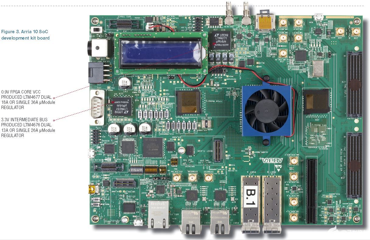

图3.Arria 10 SoC 开发套件板

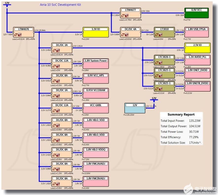

图4.Arria 10 SoC 开发套件板的电源诊断树(图 3)。

导轨/功能 部件号 零件的一般描述
0.9V:V抄送(FPGA核心电源) LTM4677 双通道18A或单通道36A μ模块稳压器,具有数字电源系统管理
3.3V:系统电源 LTM4676 双通道13A或单通道26A μ模块稳压器,具有数字电源系统管理
1.2V:AVDD_PLL LTC3026-1 1.5A 低输入电压 VLDO™ 线性稳压器
1.0V:ENET_DVDD LTC3025-1 500mA 微功率 VLDO 线性稳压器
1.8V:USB_FPGA LT3010 50mA、3V至80V低压差微功耗线性稳压器
电压监测和控制 LTC2977 8通道PMBus电源系统管理器,具有精确的输出电压测量功能
用于模拟输入的 16 位 ADC LTC2497 16位8/16通道Δ-Σ型ADC,具有简易驱动™输入电流消除和I2C 接口
1.25V 电压基准 LT1389 毫微功耗精密并联电压基准
