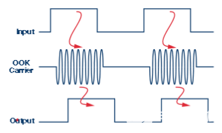

数字隔离器结构的技术如图3所示。数字隔离器响应输入逻辑电平或逻辑脉冲,具体取决于架构。有不同的方法可用于编码和解码信号,以跨越隔离栅发送和接收逻辑数据。如图4所示的脉冲编码技术的优点是,当编码和解码脉冲之间的时间较长时,在低数据速率下消耗低电源电流。图5所示的载波技术称为开-关键控(OOK),在低数据速率下比脉冲编码方法消耗更多的电流。在更高的数据速率下(10 Mbps以上) OOK方法消耗的电源电流比脉冲编码技术少。与脉冲编码技术相比,OOK技术的优势在于OOK技术具有更简单的逻辑,从而产生更低的传播延迟和更高的最大数据速率。脉冲编码技术的缺点是,如果外部噪声导致输出数据被打乱,这可能会持续一微秒或更长时间,直到内部纠错或出现新的数据边沿。对于电机控制应用,这可能意味着栅极驱动器开关或反馈控制信号可能会失控足够长的时间,以至于开关电路或电机驱动器可能会损坏。使用OOK技术,如果数据扰动是由电压瞬变引起的,则扰动可能仅在噪声发生的短时间内干扰数据输出,因为信号是不断驱动的。此外,由于架构更简单,OOK数字隔离器可以设计为对电机控制应用中产生的电噪声具有很强的鲁棒性。

图5.数字隔离器:开关键控数据架构

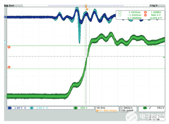

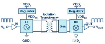

大型电机应用中的噪声可能由隔离栅两端的共模电压变化产生,当 电机控制开关电路会在电桥电压中产生阶跃变化。隔离器承受这种高压摆率电压瞬变而不使隔离器输出发生扰动的能力定义为共模瞬变抗扰度(CMTI)。光耦合器的CMTI 可能不是很高,因为它具有非常敏感的接收器元件,容易产生电容耦合效应。光耦合器的容性耦合是单端结构,信号和噪声只有一条路径穿过隔离栅。这要求信号频率远高于噪声的预期频率,以便势垒电容对信号具有低阻抗,对噪声具有高阻抗。在电机控制信号的低信号频率(通常小于16 kHz)下,共模瞬变的高频分量将高于信号频率,并且幅度可能足以扰乱光耦合器的输出。以图6中基于变压器的数字隔离器为例,变压器具有差分输入结构,为输入信号和噪声提供不同的传输路径,其固有地对共模噪声具有更大的抗扰度,而没有光耦合器对信号频率高于噪声频率的限制。提高对电噪声的抗扰度,可在高噪声环境中可靠运行。图7显示了高电桥电压和共模瞬变的快速dV/dt的开关噪声,数字隔离器在电机控制开关期间需要不受干扰。示波器波形显示,对于采用变压器耦合数字隔离器的开关键控架构,GND需要超过150 kV/μs的非常快速的共模瞬变(CMT)2到接地1导致数据扰动,隔离器输出只会在3 ns的极短时间内扰动。实现非常高的CMTI的关键是发射器必须不断产生差分载波信号,并且接收器必须具有高电平 不受输入共模变化的影响。

图6.变压器耦合数字隔离器示意图

图7.电机控制应用中的共模瞬态 dV/dt。

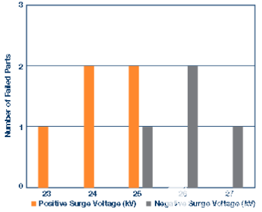

电机控制应用中可能发生高压瞬变或浪涌,这些浪涌的峰值可能超过10,000 V,上升时间 仅1.2μs。光耦合器具有厚厚的内部绝缘层,因此可以满足承受这些浪涌的要求。使用二氧化硅的数字隔离器对绝缘层的厚度有限制,而不会产生内部应力导致开裂。使用聚酰亚胺的数字隔离器中的绝缘可以提高其浪涌能力,当聚酰亚胺绝缘层以总厚度为30μm的多层制成时,这已被证明非常有效。在图8中,30μm聚酰亚胺的浪涌测试结果显示,它非常坚固,可以承受±20 kV峰值。

图8.聚酰亚胺绝缘浪涌测试结果。
