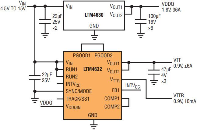

LTM4632 的设计灵活性使其能够支持广泛的应用要求。例如,其 VDDQIN 输入允许 VTT 和 V裁判电源轨电压设置为典型的 1/2 × VDDQ 电压,或通过外部基准电压对其他值进行编程。LTM4632 可配置为一个用于 VTT 的两相单输出轨,适用于需要超过 ±3A 终端电源轨电流的应用。这些特性使得 LTM4632 能够支持许多不同 SRAM 的电压要求,并增加对较大存储器阵列的负载电流要求。

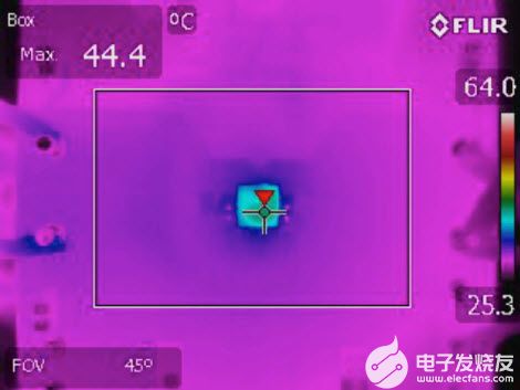

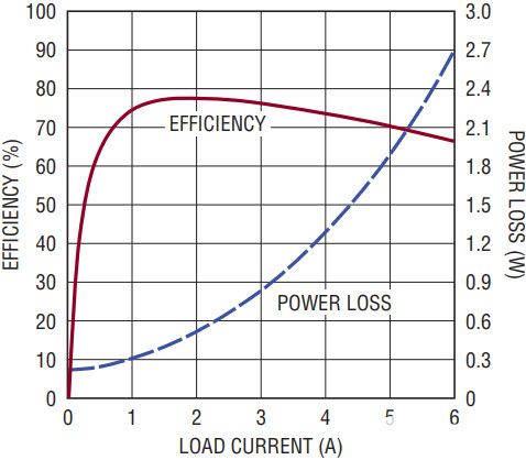

图 2 示出了 LTM4632 的灵活性。LTM4632 的两个开关稳压器输出采用多相均流配置连接,以便为更大的存储器组提供高达 ±6A VTT。对于超过 6A 的 VDDQ,LTM4632 可与其他 μModule 稳压器 (例如 LTM4630) 结合使用,以便为大型 SRAM 阵列提供高达 36A 的电流。效率和功率损耗如图 3 所示,LTM4632 的热性能如图 4 所示。®
稳压器
图2.LTM4632 两相单输出 ±6A VTT 具 36A LTM4630 VDDQ 电源。
稳压器
图3.LTM4632 的效率和功率损耗。12V 输入。(图 2 设计)。
稳压器
图4.LTM4632 的热性能。12V 输入,3A(图 2 设计)。

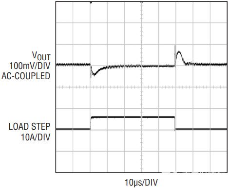

具有快速瞬态响应的严格调节

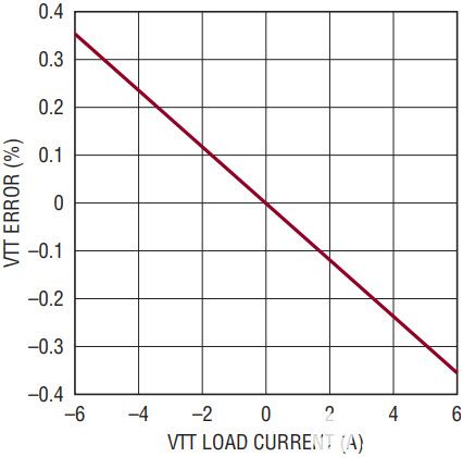

LTM4632 独特的受控导通时间电流模式架构和内部环路补偿允许在宽工作条件和输出电容范围内实现快速瞬态响应和良好的环路稳定性。其开关稳压器输出的电压调节非常精确,在整个线路、负载和温度范围内保证最大总直流输出电压误差低±1.5%。
图 5 和图 6 显示了图 2 电路的 LTM4632 VTT 轨的快速瞬态性能和严格的负载调节。
稳压器
图5.VTT 负载阶跃,−3A 至 3A(图 2 设计)。
稳压器
图6.VTT 负载调整率(图 2 设计)。
