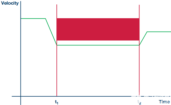

通过SLS安全子功能,可以监控电机的速度,如果超过设定水平,驱动器会将电机带到安全状态,最常见的是STO。此安全子功能的典型用途可能是在清洁滚筒期间与三位夹持开关配合使用。图 2 显示了 SLS 在 t 处啮合1并在 T 处脱离2.红色块表示速度区域(如果输入)将导致驱动器进入安全状态。

图2.安全限速。

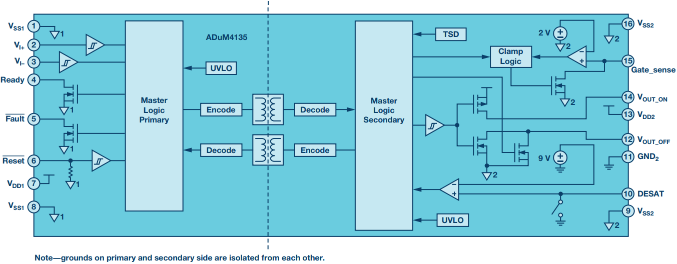

图3.ADuM4135隔离式栅极驱动器

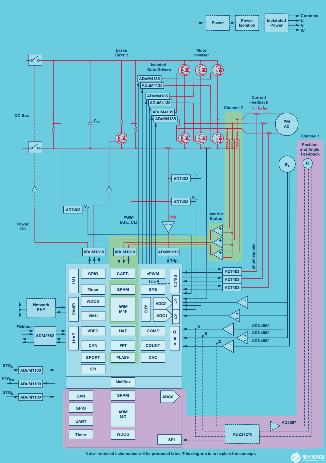

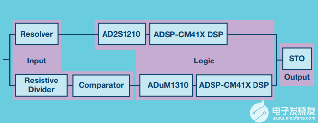

图4.概念2通道架构,用于使用ADSP-CM419(/8/7/6)DSP内核实现IEC 61800-5-2的SLS安全子功能。
集成电路
图5.SLS 解释的可靠性框图。
