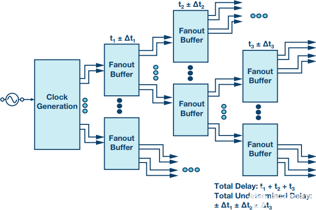

如前所述,在大规模系统中,单个时钟IC可能没有足够的输出来驱动所有分支。时钟树拓扑可以克服这个问题,并能够同步多个部件、设备或多个系统。时钟树拓扑框图如图2所示。请注意,树中的每个级别都引入了一个延迟组件,该组件由固定和未确定的部分组成。
adc
图2.时钟树框图。
这些延迟可能会受到外部因素的影响,例如电压和温度变化以及特定于器件的工艺变化。这些不准确性加起来,导致ADC和DAC中可能出现无法忍受的时序变化,而ADC和DAC需要在高频下同时计时。当今系统所需的高操作频率决定了严格的设置和保持时间。虽然固定延迟可以通过额外的努力来补偿,但无法在系统内补偿不确定的延迟。因此,设计人员的目标是通过以某种方式控制未确定的延迟元素来最小化或消除它。
除了这些约束之外,树结构应该是灵活的,以便能够增加分支的数量并根据系统需要轻松控制它们。
对齐时钟和最小化通道偏斜的一个共同目标是确定性地执行此功能,即对所有器件和所有上电序列重复执行此功能。在JESD204B系统中,需要对本地多帧时钟(LMFC)进行对齐以实现确定性延迟。该接口要求使用子类 1 (SYSREF) 或子类 2 (SYNC) 定义在发送和接收设备上重置和对齐 LMFC。整个系统中不确定的延迟使得LMFC的对齐更难在1个LFMC周期内实现。因此,前面提到的具有高精度对准的时钟树结构将有助于系统设计人员实现LMFC的对准。
此外,设计人员需要确保在每个数据转换器输入端,SYSREF信号相对于器件时钟的建立和保持时间是可接受的。如果设计使用单个时钟芯片,则满足建立和保持时间是确保考虑适当时序裕量的简单过程,而在基于简单时钟缓冲器的多器件时钟树结构中,控制建立和保持时间更具挑战性。所提出的时钟树结构具有跨不同层的确定性同步,有助于满足所有层之间所有SYSREF/设备时钟对的建立/保持时序要求。这种时钟树结构可以满足同步约束,并在不同层的每个数据转换器上对高速器件时钟进行相位对齐。

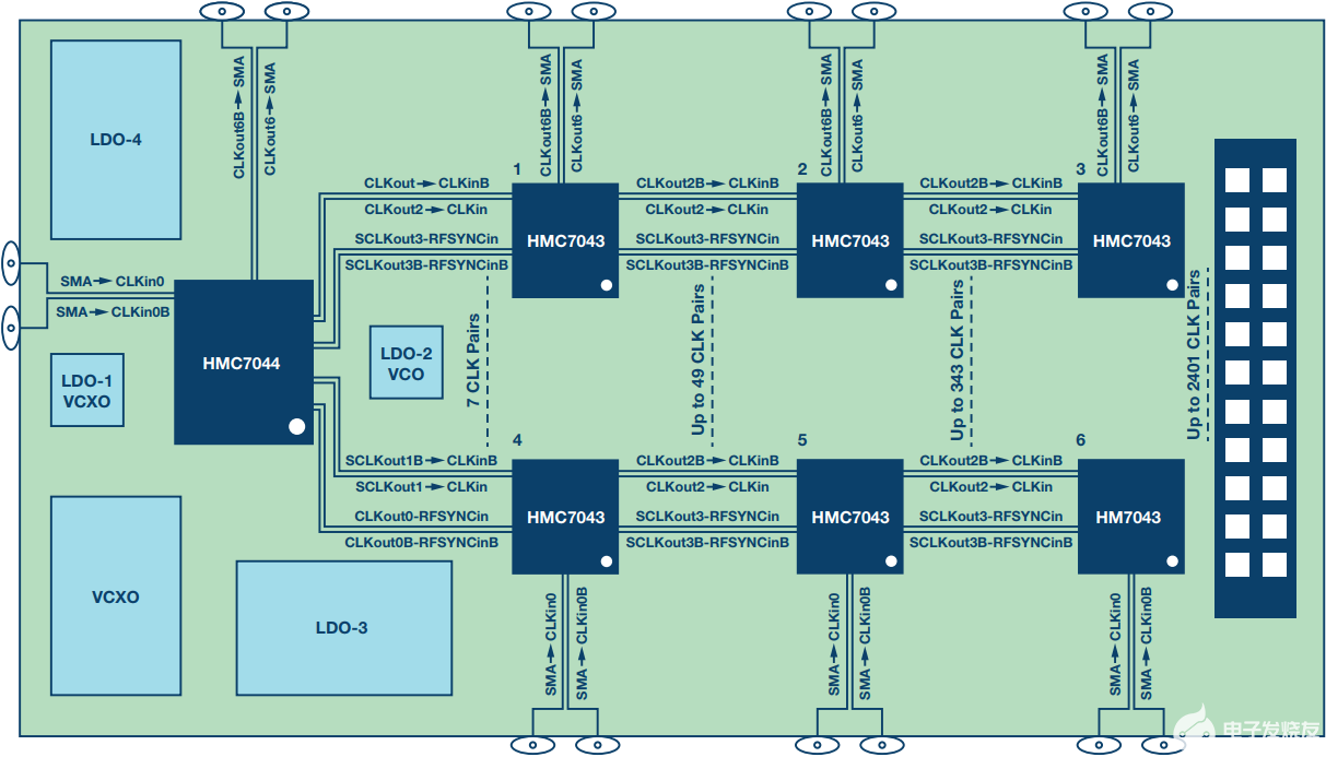

图3显示了一个四电平时钟树示例,其中使用一个主时钟生成部分(HMC7044)和三级扇出缓冲器(HMC7043)为采样板创建多个同步时钟。
adc
图3.四级时钟树示例。
一个HMC7044用作时钟树的根;它是一款具有抖动衰减功能的14输出时钟发生器,支持JESD204B同步。HMC7043器件(14输出扇出缓冲器)用于分支的每个级别。这些器件完全兼容,其编程功能非常相似,这使得匹配器件以及增加或减少时钟分配水平变得非常容易,从而增加了系统的灵活性。
可以在时钟树的每一级的每个输出之间完成同步。在该系统中,HMC7044的输出可以通过SPI命令进行相位对齐,或者通过使用SYNC脉冲进行更精确的相位对齐。该命令将重置HMC7044的通用SYSREF定时器,该定时器控制所有时钟的输出分频器。所有输出时钟分频器同时由 SYSREF 定时器的命令对齐。从 SYNC 命令到 SYSREF 定时器的延迟以及开启和关闭时间之间的延迟得到了很好的定义,这提供了输出之间确定性延迟的同步。此外,任何输出都可以编程以生成定义数量的脉冲,以用作系统中的SYSREF脉冲。
时钟分配部分HMC7043还包括一个非常相似的SYSREF定时器结构。该器件利用射频同步信号进行对准。RFSYNC脉冲将启动与HMC7044的SYNC信号相同的过程,所有输出将以高精度同步。同样,输出可以设置为脉冲模式,用作SYSREF脉冲。
所提出的时钟树结构基本上使用SYSREF信号作为下一级HMC7043的RFSYNC信号,并在每级的输出端保持相位对齐。通过精心的架构设计,所有这些时序信号都是确定性的,提供严格的偏斜控制。此外,每个器件都包括一个模拟延迟结构,因此输出之间的任何偏斜差或任何线路长度不等式都可以在源头上得到补偿。
对于RF系统中使用的复杂数据转换器阵列,由于ADC、DAC、FPGA、本振和混频器可以以不同的频率计时,因此可能需要不同的频率。HMC7044和HMC7043均具有内置分频器,可生成多个频率。此外,HMC7044具有双PLL结构和集成VCO,无需额外元件即可生成高频时钟。

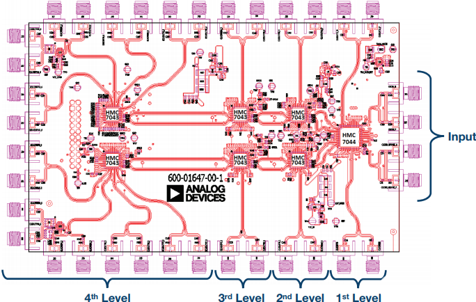

可用于数据转换器阵列的紧凑型解决方案如图4所示。

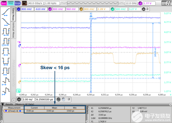

图5显示了所有输出之间的偏斜。黄色和青色线信号是脉冲 SYSREF 和连续时钟信号,用于 4千电平输出,无需额外的延迟调整即可同步。蓝线信号是来自HMC7044的连续SYSREF信号,通过使用模拟延迟功能,它与4千电平输出。在本例中,获得的总偏斜小于 16 ps。

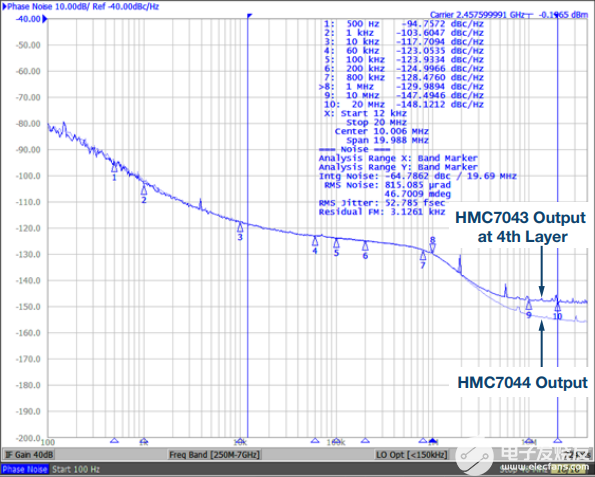

四电平时钟树的相位噪声性能如图6所示。时钟发生器的相位噪声也用浅蓝色线表示。总相位噪声在高达2 MHz的偏移下不会下降。考虑到每个电平的加性噪声(附加抖动),本底噪声的下降是不可避免的,在图中可以观察到本节噪声增加6 dB的情况。HMC7044和HMC7043具有相同的输出本底噪声(约–154 dBc/Hz),所有四个器件的噪声均降至–148 dBc/Hz,对于大多数系统来说,这仍然是可接受的水平。
adc
图6.四电平输出的频域响应。
2457.6 MHz时12 kHz至20 MHz的积分噪声计算得出的抖动均方根为52.7 fs,相对于HMC7044的输出而言,仅降低了几fs rms。在几乎所有实际系统中,这种性能下降是可以容忍的,但是,如果不能容忍,则最后一级可以用HMC7044代替HMC7043,从而衰减时钟树本身的任何累积抖动。
