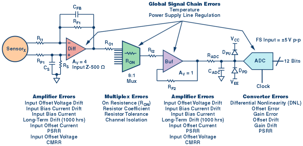

图1.这种简单的数据采集信号链系统旨在提供0.1%的精度。
信号链回顾
在第 2 部分中,目标是设计一个简单的数据采集系统,其精度可达 0.1%(图 1)。这意味着每1 V输入,输出为0.99388 V或1.00612 V。因此,假设满量程为10 V,转换器的动态范围为60 dB或9.67ENOB。它具有两级放大器、一个多路复用器和一个模数转换器(ADC)。传感器、电缆、连接器、印刷电路板(PCB)寄生效应以及任何外部影响/误差将在此分析中被忽略,因为这在很大程度上取决于设计人员试图测量的应用或信号。

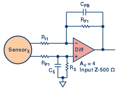

要为每个错误定义参考,分析的每个阶段都应分解为单独的部分。数据采集信号链的第一级是一个简单的差动放大器(图 2)。该放大器的增益为4×,输入阻抗为500 Ω。电容器已就位,用于可选的滤波目的。
图2.差动放大器是数据采集信号链的第一级。

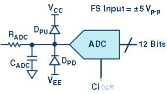

信号缓冲后,将其施加到 12 位、1 MSPS ADC,最终进入数字域(图 5)。串联电阻用于缓冲或阻尼放大器和转换器之间的信号,从而增加两个器件之间的源电阻。这最大限度地减少了从转换器到放大器的电荷反冲,就像多路复用器一样。这也有助于放大器输出稳定并防止其振荡。
图5.信号经过缓冲后,将其施加到12位、1 MSPS ADC。
该电容提供一个简单的低通抗混叠滤波器(AAF),用于衰减目标频带外的信号和噪声。AAF 的设计在很大程度上取决于系统的设计和应用。最后,上拉二极管和下拉二极管增加了输入保护,使其免受可能施加于转换器输入的极端信号过载条件的任何故障条件的影响。

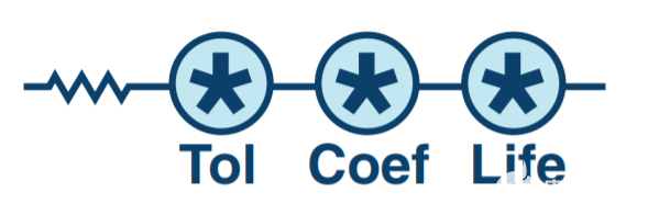

为了举例说明电阻误差是如何累积的(图6),让我们看一下以下内容:一个100 Ω电阻,值容差为1%,漂移为100 ppm/°C,寿命容差为5%,在85°C温度范围内,在5000小时的使用寿命内,电阻为93.15 Ω至106.85 Ω:
图6.此图说明了电阻误差模型。
总公差 (R价值( 1托尔( 1科夫( 1生命) = (R价值+ ((R托尔/100) × R价值)+ (((R科夫× 0.000001) ×温度范围) ×R价值) + ((R生命/100) × R价值))= 94 Ω 到 106 Ω。

图1中描述的信号链具有最常见的构建模块,描述了一种实现数据采集系统的方法。它由两个放大器、一个多路复用器和一个ADC组成。但请记住,许多类型的有源器件描述各种信号链和不同的系统拓扑。在实施此类分析时,所有有源器件都会有某种直流误差。重要的是要确定需要考虑哪些错误,以了解所设计系统的准确性。
基本上,直流精度涉及两种类型/组的误差。这些错误对于所有活动设备都是单独的和全局的。单个活动设备错误将仅显示相对于该设备的已知直流误差。此类误差可在各自的数据手册中找到。例如,放大器的输入失调电压将被视为单个误差,因为该误差仅特定于该有源器件。
信号链或系统中的每个有源器件的全局误差相同,但根据有源器件的个别性能,全局误差会有所不同(图 7)。一个全局误差示例是总线电源和温度的线路调节。现在,让我们分解信号链中显示的三个有源器件的这些误差。
众所周知,放大器仍然远非理想。它们有许多误差,通常在数据手册中列出。失调电压和偏置电流是两个常见误差,但包括任何漂移误差、长期误差和隔离误差(如电源抑制比(PSRR))也很重要。表1列出了使用放大器时应考虑的以下误差。
