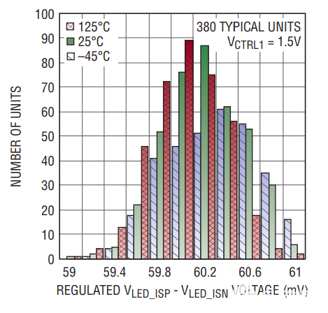

图 1 显示了生产一致性 LT3744 相对于失调电压 在整个温度范围内,在本例中为 380 典型值 当模拟控制输入为 在 0V 时。误差偏移量低 放大器,控制回路能够 1/20 时的典型精度为 ±10% 刻度模拟调光。分布情况 LED 两端的调节电压 带控制器的电流检测引脚 输入等于1.5V如图2所示。 全范围的精度优于 ±3%,相当于 ±1.8mV 60mV满量程调节电压。

图2.在全电流下,LED电流调节环路的典型精度为±1.7%,V按= 1.5V。

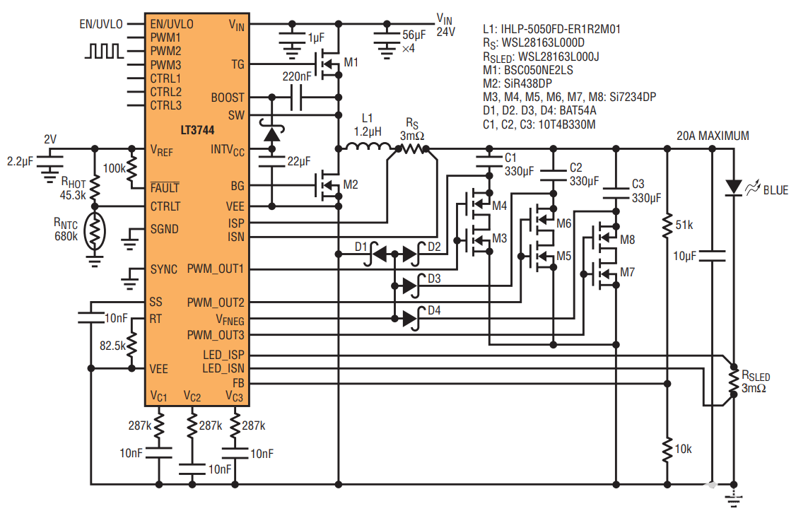

图4显示了一个24V输入/20A输出, 具有三种不同稳压的单个 LED 驱动器 电流—由模拟值确定 CTRL 和数字上的电压 PWM 引脚的状态。请注意,由于 RS仅用于峰值电感电流 和绝对过流保护,它不需要高精度 电阻器—可降低系统成本。
led驱动器
图4.LT3744 能够驱动具有三种不同电流水平的单个 LED。

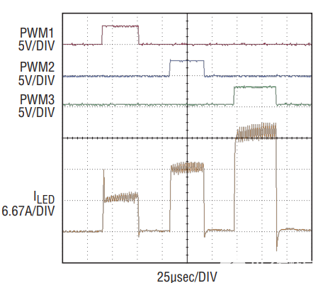

三种不同之间的PWM调光 当前状态如图所示 5和6。在图5中,PWM信号 按顺序打开和关闭。 PWM3 具有最高优先级和 PWM1 最低。这允许 快速、单输入信号转换至 改变输出电流。如图所示 在图 6 中,可以有任何任意 PWM 输入信号之间的间隔。
led驱动器
图5.LT3744 可在不到三个开关周期内在三种稳压电流状态中的任何一种之间转换和关断。

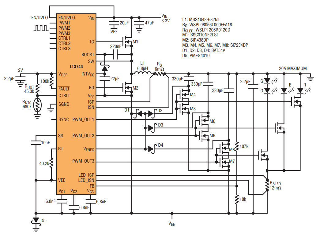

适用于袖珍或智能手机投影仪的完整 RGB LED 解决方案
在微型“口袋”或智能手机内 投影系统,整体解决方案空间 成本是最重要的。在这些应用中, 印刷电路板空间极其有限, 驱动程序解决方案的总卷 (包括组件高度)必须 最小 化。仅使用一个 LED 驱动器 对于所有三个 LED,大幅减少 空间 - 允许使用更大的电池 或更高功率的 LED,以改善 电池寿命和预计流明。
LT3744 结合了开关输出 带浮栅的电容器技术 用于创建完整 RGB 解决方案的驱动程序 来自单个 LED 驱动器。The LT3744 为PWM使用独特的栅极驱动器 输出引脚。驱动器的负电源轨 漂浮在 V 上FNEG引脚,允许它 下拉所有开关的闸门 关闭到负电压。这 确保开关与 输出电容在任何情况下均不导通 条件。该驱动器允许高达 15V 任何 LED 串之间的区别。
每个 LED 可以依次亮起, 两者之间有时间延迟,或者PWM数字输入的任何模式输入。 此外,与三个独立 模拟控制输入,每个LED可以 在不同的调节电流下工作。 当 LT3744 配置为 反相降压-升压,单个锂离子 电池仅使用一个控制器即可驱动三个独立的 LED 串。 图7所示为3.3V/5A反相 三色降压-升压 LED 驱动器设计 专门用于RGB袖珍投影仪。
led驱动器
图7.LT3744 能够利用单节锂离子电池驱动袖珍或智能手机投影仪中的所有三种颜色分量 (R、G 和 B)。

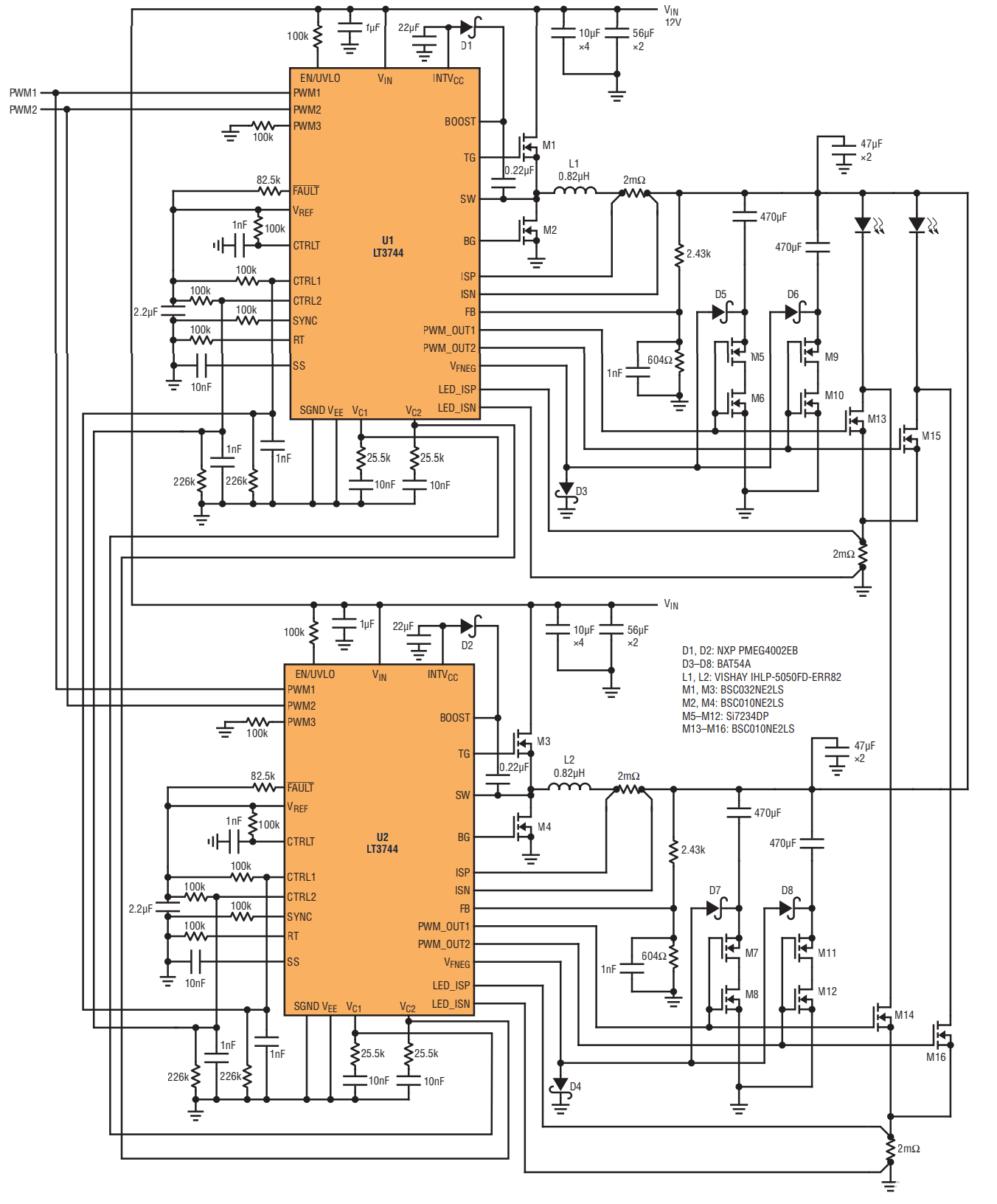

图8所示为一个324W转换器,使用 两个线性 DC2339A 演示板 并联连接。每个并行 此设计中的控制器可产生 27A— 在 6V 时总共 54A。通过捆绑 相应的补偿输出 两个控制器一起在 齐心协力提供平稳、行为良好的 启动和精确的直流调节。
led驱动器
图8.一个 57A/324W 2 LED 驱动器。

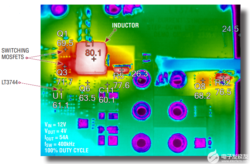

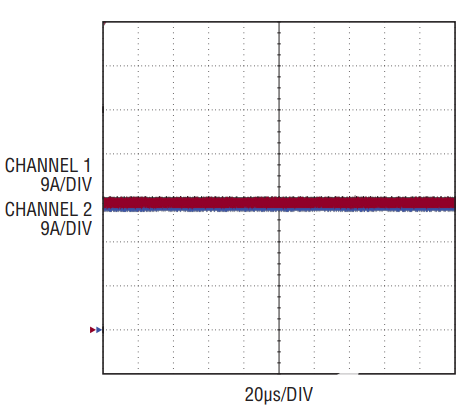

图 9 显示了 LED 电流启动 每个板的行为。请注意, 每个板提供的调节电流 在整个启动过程中是相同的 序列。在直流稳压中,没有 PWM调光,图10显示出色 两者之间的电流共享 应用板(波形为 直接在彼此之上)。图11 显示温度升高高于 100% 占空比时的电路板环境 循环温度约为55ºC,组分L1是 电感,Q1 和 Q3 是开关 功率场效应管,R5为电感电流 检测电阻,R32为LED电流 检测电阻器,U1 是 LT3744。

图 10.满载时的直流 LED 均流 — 两个并联驱动器之间的差异很小。

图 11.100% 占空比的平行板温度为 LED 提供 324W 的功率。

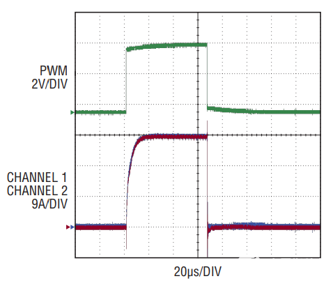

在此应用中,两个独立的 LED 串可以全电平调暗 PWM 54A.PWM 调光时,图 12 显示LED电流完全 在两个驱动程序之间共享。在此 测试,LED中电流的上升时间 从0A到54A为6.6μs。电气 从每个驱动程序的输出进行连接 对LED必须仔细平衡 避免在任一路径中增加电感— 这减少了有效上升时间。
led驱动器
图 12.LT3744 在 PWM 调光期间在并联驱动器之间具有出色的 LED 均流功能。

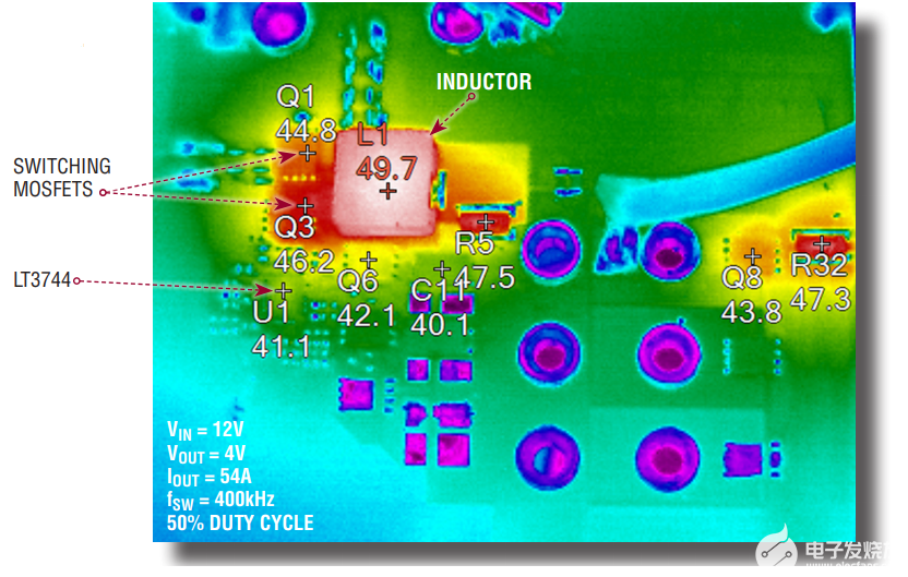

图 13 显示了温度 每个演示板的上升幅度为 50% PWM 调光 LED 电流为 54A。为了最小化每个 演示板为LED,并联LED 驱动板直接安装在 彼此重叠。更优化的布局 将同时安装两个驱动程序 单板,具有驱动器布局 相互镜像,反映在他们的身上 与 LED 的相互连接。每当 设计传导路径从 LED驱动器要大电流LED,小心 应注意总数 电感。由于电感是一个函数 电线长度,电线越长, 当前恢复时间越长 LED — 无论驾驶员的速度有多快。
led驱动器
图 13.50% PWM 调光时的并行电路板温度为 LED 提供 54A 脉冲。

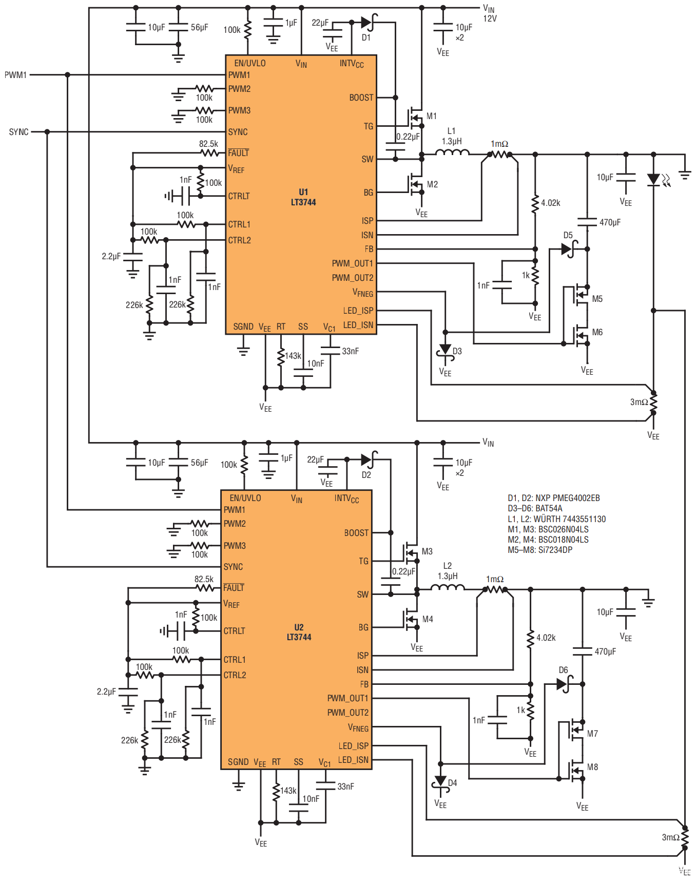

反相降压-升压型、120W LED 驱动器,具两个并联 LT3744S
反相降压-升压应用具有 与同相相同的热问题 转换器,带有附加设计 电感电流增加的挑战。 对于低输入电压和高 LED 电压, 电感器中的平均电流 可能非常高。例如,如果 输入为3.3V,输出为1绿色 LED—正向电压为 6V 20A时—峰值电感电流为70A。 设计中使用的电感应 饱和电流至少为 20% 更高 - 在本例中,大于 80A。
由于该电流在开关中流动 场效应管,场效应管的额定值必须为 大于 80A。通过放置两个 LT3744 反相降压-升压型转换器 并联时,峰值开关电流为 减半,降低要求 的电源路径组件。
在反相降压-升压拓扑中, 电感电流输送到负载 仅在同步 FET 导通期间 时间。如果两个并联转换器 被允许自由奔跑 频率,有明显的节拍 LED 电流中的明显频率 轻微开关产生的纹波 频率差异。为了避免这种情况,每个 转换器使用相同的 RT电阻值, 但它们是使用外部同步的 时钟。在图 14 中的应用程序中, 转换器设计为在 非同步频率:300kHz— 具有 350kHz 同步时钟。
led驱动器
图 14.此并联反相应用可为机箱连接的共阳极 LED 提供 120W 功率。
