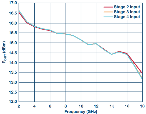

ADI宽带限幅放大器HMC7891采用四个HMC462增益级,设计工作频率高达10 dBm。绝对最大输入功率为15 dBm。每个增益级可承受18 dBm的最大RF输入。根据上一段概述的设计步骤,在增益级之间增加了衰减器,以确保最大放大器输入功率电平不超过17 dBm。图3显示了在设计中添加固定衰减器后,每个增益级输入端的最大功率电平。
ADI
图3.模拟P外与频率的关系,射频过驱校正。

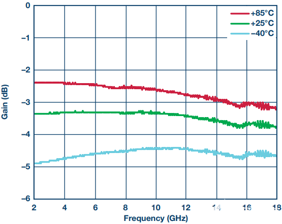

为了对设计进行热补偿,可以插入市售的Thermopad温度可变衰减器来代替固定衰减器。图4显示了宽带商用Thermopad衰减器的测试结果。根据Thermopad测试数据和近似增益变化,很明显,需要两个Thermopad衰减器来对四级限幅放大器设计进行热补偿。®
ADI
图4.温度范围内的热垫损耗。

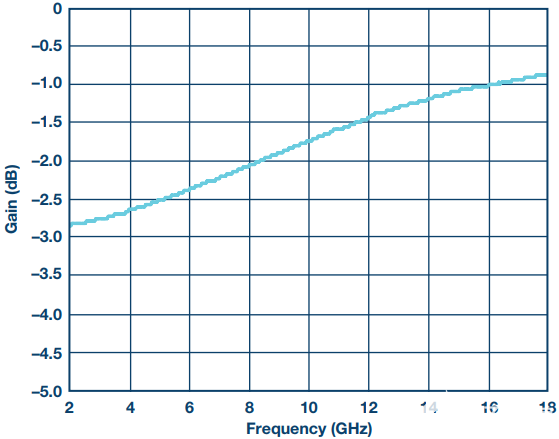

最后的设计步骤是通过集成频率均衡来提高增益平坦度。频率均衡通过向系统引入正增益斜率来补偿大多数宽带放大器中的自然增益滚降。存在各种均衡器设计,包括无源砷化镓MMIC芯片。无源MMIC均衡器是限制放大器设计的理想选择,因为它们尺寸小,没有直流和控制信号要求。所需频率均衡器的数量取决于限幅放大器的未补偿增益斜率和所选均衡器的响应。设计建议是稍微过度补偿频率响应,以考虑传输线损耗、连接器损耗和封装寄生效应,这些器件在较高频率下对增益的影响大于较低频率。定制ADI砷化镓频率均衡器的测试结果如图7所示。
ADI
图7.测得的频率均衡器损耗。

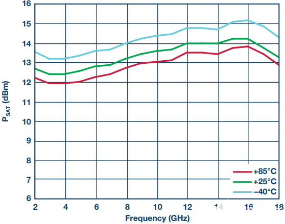

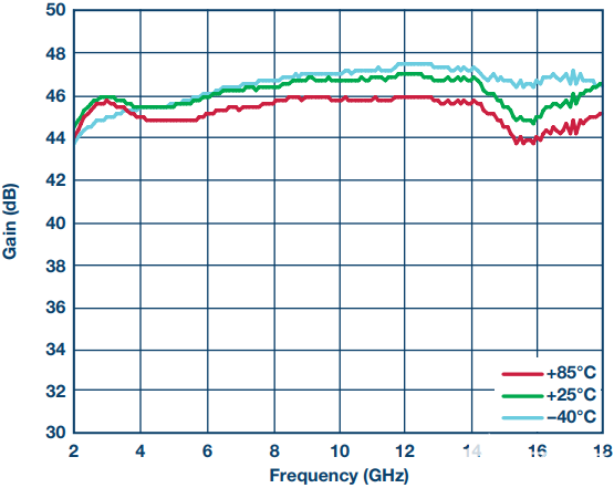

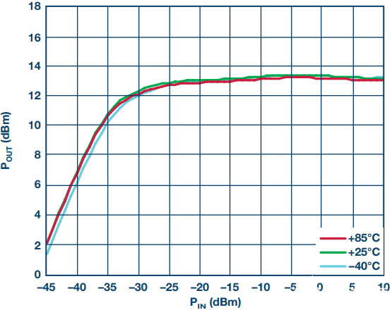

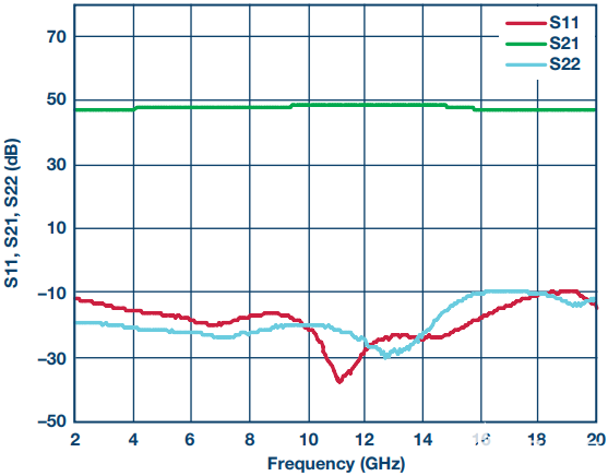

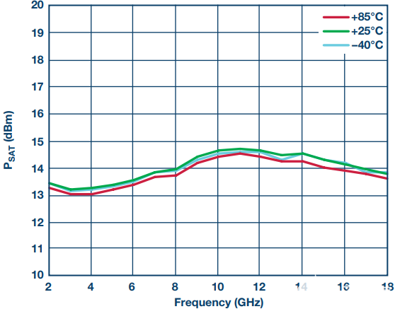

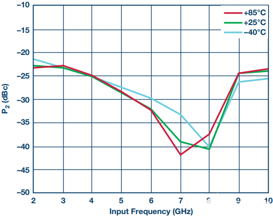

HMC7891的测试结果如图11至图18所示。结果表明,该设计能够在13 dBm的饱和输出功率下实现47 dB增益。放大器的输入功率范围为–30 dBm至+10 dBm,限幅动态范围为40 dB。该装置在 –40°C 至 +85°C 的工作温度范围内进行了测试。 HMC7891的照片如下图所示图19。虽然HMC7891主要设计为限幅放大器,但小尺寸和出色的RF性能使其适用于各种应用,包括用作频率三倍器或LO放大器。本文所述的设计技术可用于未来的限幅放大器设计,修改规格要求,如频率、输出功率、增益、NF或限制动态范围。
ADI
图 11.HMC7891测得的P坐与温度变化的频率。

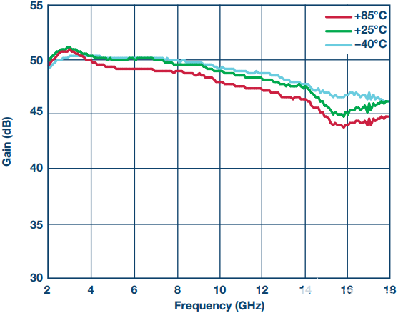

ADI
图 12.HMC7891测量增益和回波损耗。

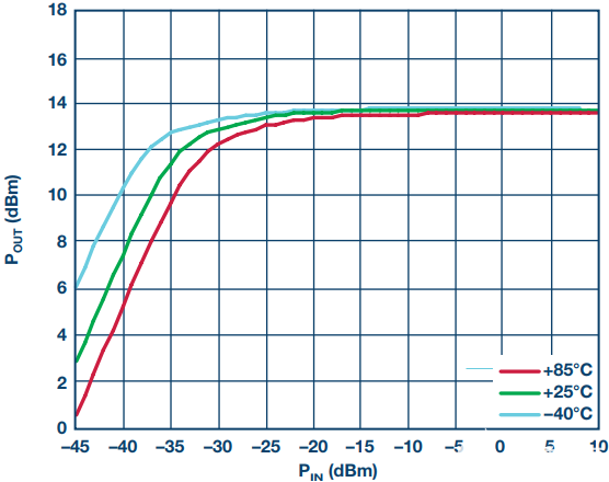

ADI
图 13.HMC7891测得的P外vs. P在在整个温度范围内为 2 GHz。

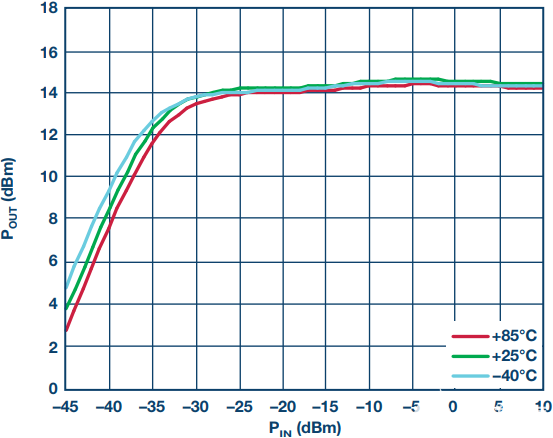

ADI
图 14.HMC7891测得的P外vs. P在在整个温度范围内为 10 GHz。

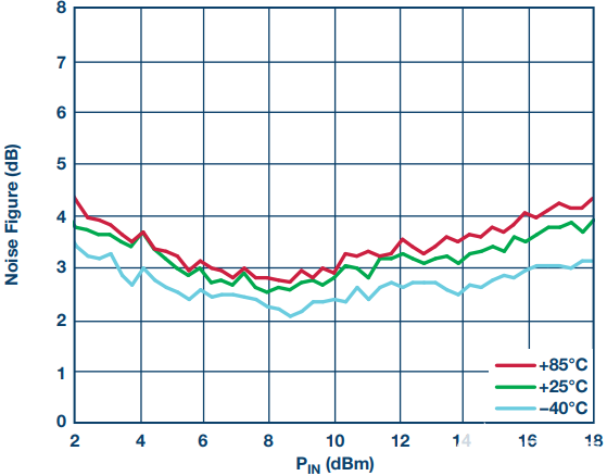

ADI
图 16.HMC7891在整个温度范围内测量了噪声系数与频率的关系。

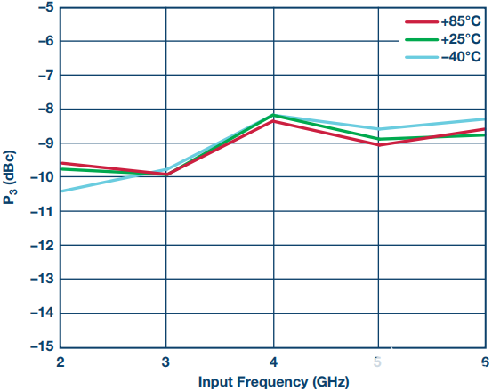

图 17.HMC7891在P坐过温。
ADI
图 18.HMC7891在P坐.
