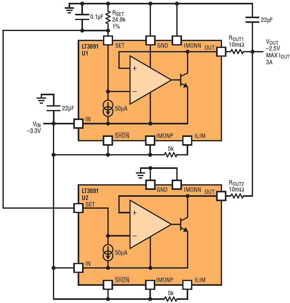

并联器件可提供更大电流
利用这种新型电流源基准稳压器可轻松并联 LT3091。并联可用于增加输出电流或散发热量。由于 LT3091 被设置为一个电压跟随器,因此将所有 SET 引脚连接在一起可使输出具有相同的电压。如果输出电压相同,则只有几毫欧镇流器,R输出1,2,以允许它们共享电流。
图 2 示出了两个 LT3091 并联以获得 3A 输出的原理图。设定电阻,R设置,现在流过的电流是设定电流的两倍,因此输出为 −100μA 乘以 R设置.10mΩ输出电阻,R输出1,2确保全电流压载。对于更高电流,可以并联的器件数量没有限制。
分压器
图2.具并联 LT3091 的 3A 负线性稳压器

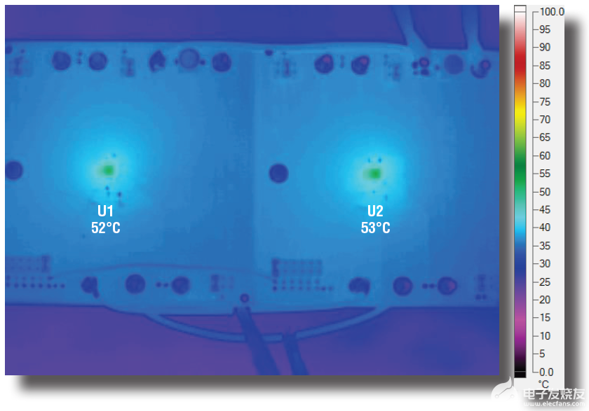

图3显示了图2设计的热分布——U1和U2达到相似的温度,表示共享电流相等。
分压器
图3.两个并联 LT3091 的热性能

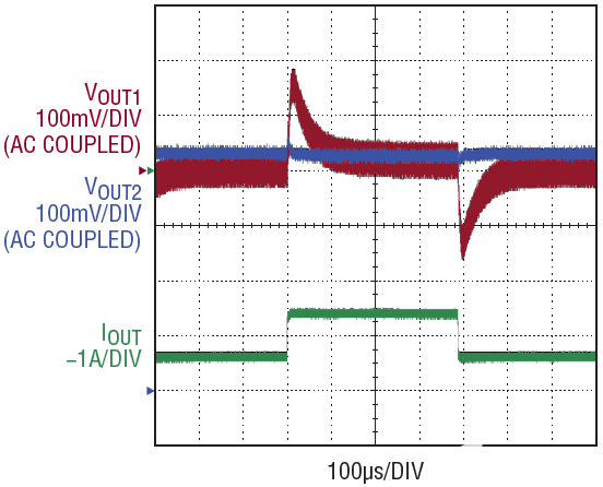

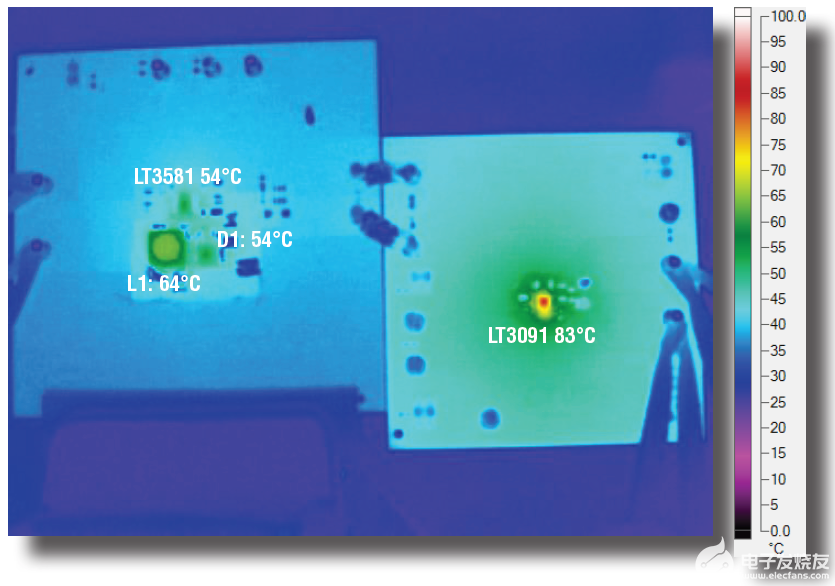

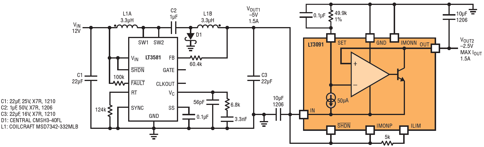

图4所示为低噪声耦合电感正负转换器。反相转换器基于 LT3581,这是一款内置电源开关的 PWM DC/DC 转换器。其 4mm × 3mm DFN 封装和纤巧的外部器件可与 LT3091 组合成一个紧凑而安静的解决方案。图5显示了两个输出电压的瞬态响应。图6显示了整个系统的热性能。

图4.1.5A 低噪声和快速瞬态正负转换器

图5.正负转换器的瞬态响应

图6.正负转换器的热图像

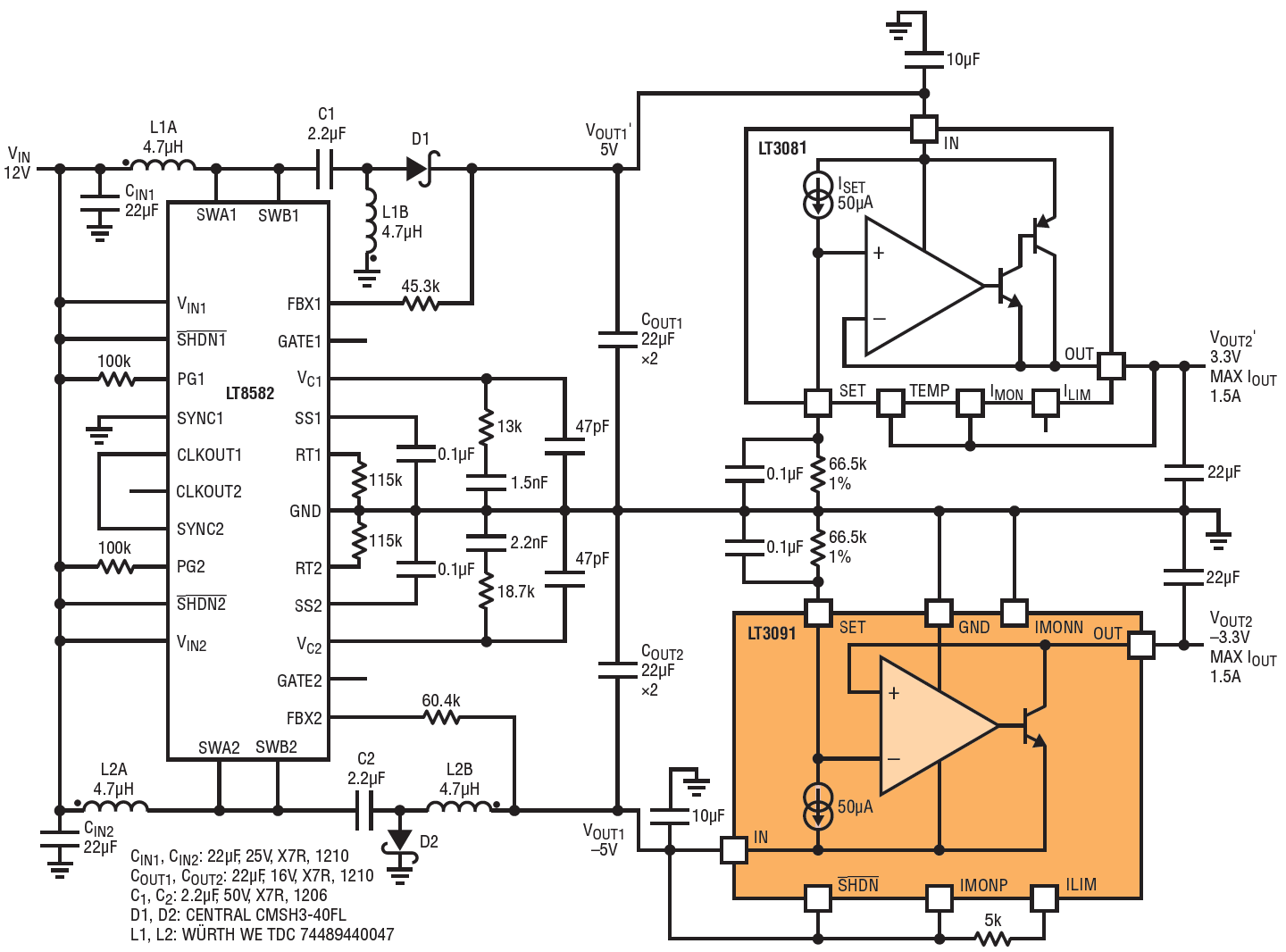

可利用一个 1.5A 正线性稳压器和负 1.5A 线性稳压器 LT3091 构建一个高电流正至正负转换器。LT®8582 是一款双通道 PWM DC/DC 转换器,内置开关,采用 7mm × 4mm DFN 封装。它可以从单个输入生成正输出和负输出。

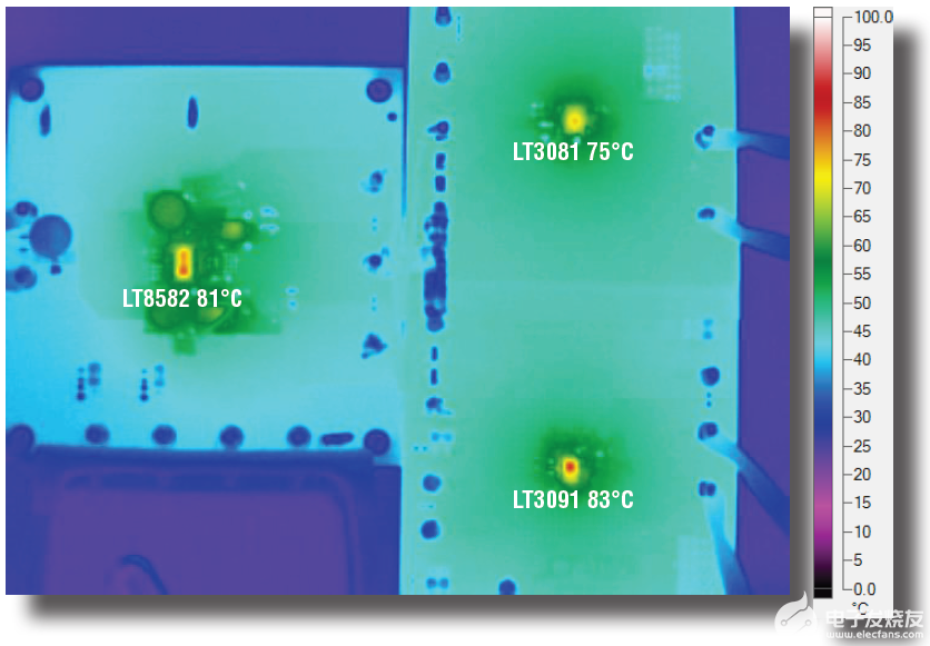

图 7 示出了采用 LT8582、LT3081 和 LT3091 的 1.5A 12V 至 ±3.3V 低噪声电源。图8显示了负电源轨的瞬态响应。图9显示了整个系统的温度。
分压器
图7.12V至±3.3V低噪声电源

图9.12V至±3.3V低噪声电源的热图像
