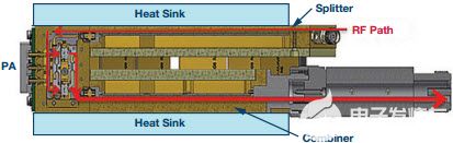

基于GaN的功率放大器(PA)广泛用于雷达和电子战系统,其系统要求和功率密度规模也带来了其他挑战。例如,图2所示的两个GaN MMIC的功耗分别为80 W,并且多个PA紧密组合在一起。
发射器
图2.氮化镓功率放大器,采用双 80 W PA。
为了优化SWaP和成本,必须彻底了解热设计,以将关键组件的温度保持在工作范围内。从热角度来看,每种技术和应用都有其自身的挑战,但降低SWaP的驱动力会集中热密度。因此,需要从多个角度审查散热,因为MMIC栅极中产生的热量以连续链的形式流过许多层和界面,直到最终到达与周围环境的连接点。必须审查整个链的系统热优化、SWaP 和成本。

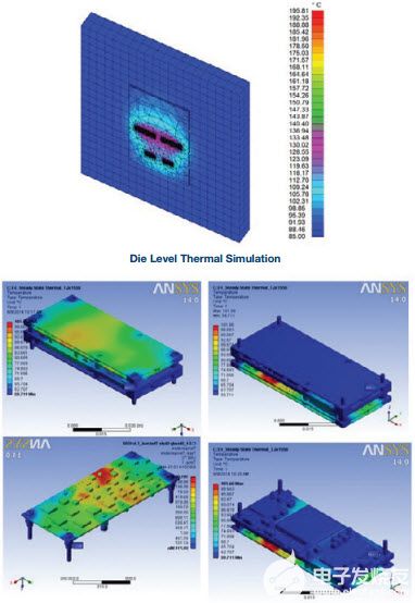

仿真是关键
虽然原型构建和测试对于确认设计假设仍然至关重要,但开发时间和高成本阻碍了基于硬件测试的有效优化。因此,详细的仿真至关重要,可以快速评估多个系统变化。需要从整个系统的角度评估系统权衡。需要多个模型级别和工具,因为几何形状可以从亚微米栅极到仪表外壳缩放六个数量级,并且起作用的发热和传递机制可以包括传导、对流、辐射和电磁能量。建模和仿真方法可实现快速的性能和成本权衡,从器件门级到系统级元件放置、器件设计和材料选择或风扇和散热器规格进行优化。
最大的自由度来自系统设计人员,他们对从MMIC门级到周围环境的整个系统链具有设计控制权,从而实现全面的权衡。图3显示了系统、电路板和芯片级仿真的示例,能够完整地系统地应对热挑战,仿真结果可能会影响器件位置和器件修改。
发射器
图3.二维仿真、电路板和芯片级仿真。
完成这种收缩压分析通常需要多个模型和软件包。专门的分析技术,例如用于对流到流体/空气的计算流体动力学 (CFD) 代码或用于射频损耗的电磁模拟,两者之间需要切换。

最大的温度增量通常发生在热量集中最大的位置,这些位置最终靠近栅极。在图2中,从环境到结点的温升通常有70%在MMIC内。在某些情况下,雷达系统中的功率密度现在超过6 W/mm,这使得仿真权衡变得更加重要。

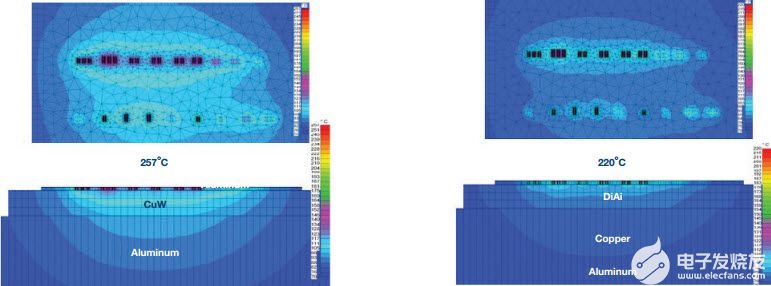

针对成本和SWaP的材料优化
随着防御系统不断寻求降低 SWaP 和成本,成本、重量和尺寸目标的性能权衡决策总是在系统架构和热权衡中交织在一起。使用金刚石复合材料等材料似乎很难证明是合理的,然而,即使是这些材料的小块,作为散热器,在芯片附近的高热量集中区域,也可以大大降低器件温度,并节省系统其他部分的成本和重量。
图 4 比较了在铝基座上使用 CuW 载体建模的 60 W GaN 芯片与铝基座铜嵌件上的金刚石铝基体材料载体。后者将结温降低了37°C以上,提高了系统性能和寿命,同时还支持系统中其他SWaP和成本权衡。
发射器
图4.60 W 氮化镓芯片,带交替堆叠。
