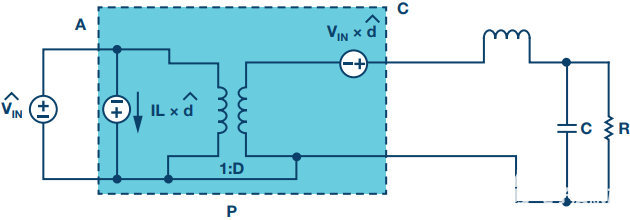

将功率级建模为 3 端子开关:
主动开关模式 (A)
共模 (C)
无源开关模式(P),如图2所示,我们得到如下公式1:
转换器
转换器
图2.3 端子开关的平均小信号模型。
这是一个平均模型,仅在连续电流模式下有效,相当于匝数比为 1:d 的变压器。该模型得到微分方程2:

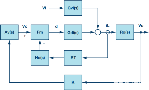

仍然以PCM CCM降压器为例,整个稳压器已建模为拉普拉斯传递函数框图,如图3所示。有两个控制回路:电压环路和电流环路。在电流环路中,电感电流由RT检测,并采样到比较器第一个负输入端的斜坡中。在电压环路中,输出电压纹波由增益为K的电阻分压器检测,并作为误差电压采样到补偿器网络Av(s)中,进入比较器的正输入。以斜率补偿斜坡作为第二个负输入信号时,比较器将稳定的占空比信号生成到功率级的平均小信号模型中,以调制电感电流。
转换器
图3.PCM CCM DC-DC 控制模型框图。
从电感电流到输出电压的增益函数如公式3所示:
转换器
从PWM占空比到电感电流的增益函数如公式4所示:
转换器
比较器增益 Fm如公式5,S所示n是电感电流的上升斜率,Se为斜率补偿,Ts是切换周期:
转换器
采样效应的增益函数如公式6所示:
转换器

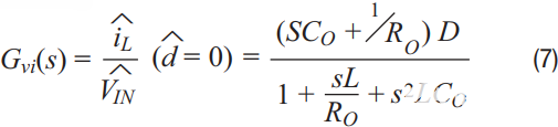

从输入电压到电感电流的增益函数如公式7所示:
转换器
电流环路增益函数如公式8所示:
转换器
电压环路增益函数如公式9所示:
转换器
环路增益函数如公式10所示:
转换器

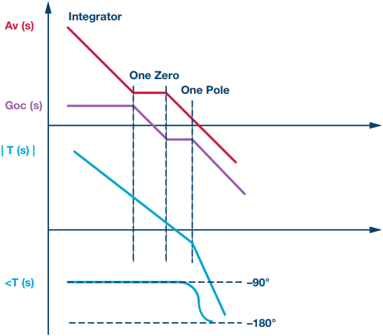

DC-DC环路增益设计目标有四个考虑因素:
高直流环路增益,实现低直流误差
宽环路带宽,实现快速瞬态响应
交越频率附近 –20 dB 斜率,可实现更高的相位裕量 (>45°)
高频高衰减,用于噪声衰减
在稳压器环路中,设计人员仅定制补偿器Av(s)和反馈电阻分压器K。因此,在循环设计中,包括两个步骤。首先,断开电阻分压器与输出的连接以获得开环增益,如公式11所示:
转换器
其次,设计补偿器Av,以补偿开环增益Goc的零点和极点,以满足环路增益设计目标。
图 4 显示了正常负载条件下的示例
转换器
。在低频域中,有一个极点(1/2πRoCo) 和一个零 (1/2πRcCo)和高频域中的一个2阶极点(1/πfs)由采样效应He(s)引起。补偿器Av旨在扩大交越频率,确保交越点附近的−20 dB斜率,并获得超过45°的相位裕量。补偿器有两个极和一个零点;一个极点用于补偿开环增益电容ESR零点,另一个极点用作积分器以增加环路直流增益,零极点用于补偿开环负载效应。高频(1/πfs)的二阶极点有利于噪声衰减。
转换器
图4.PCM CCM DC-DC 环路设计步骤。

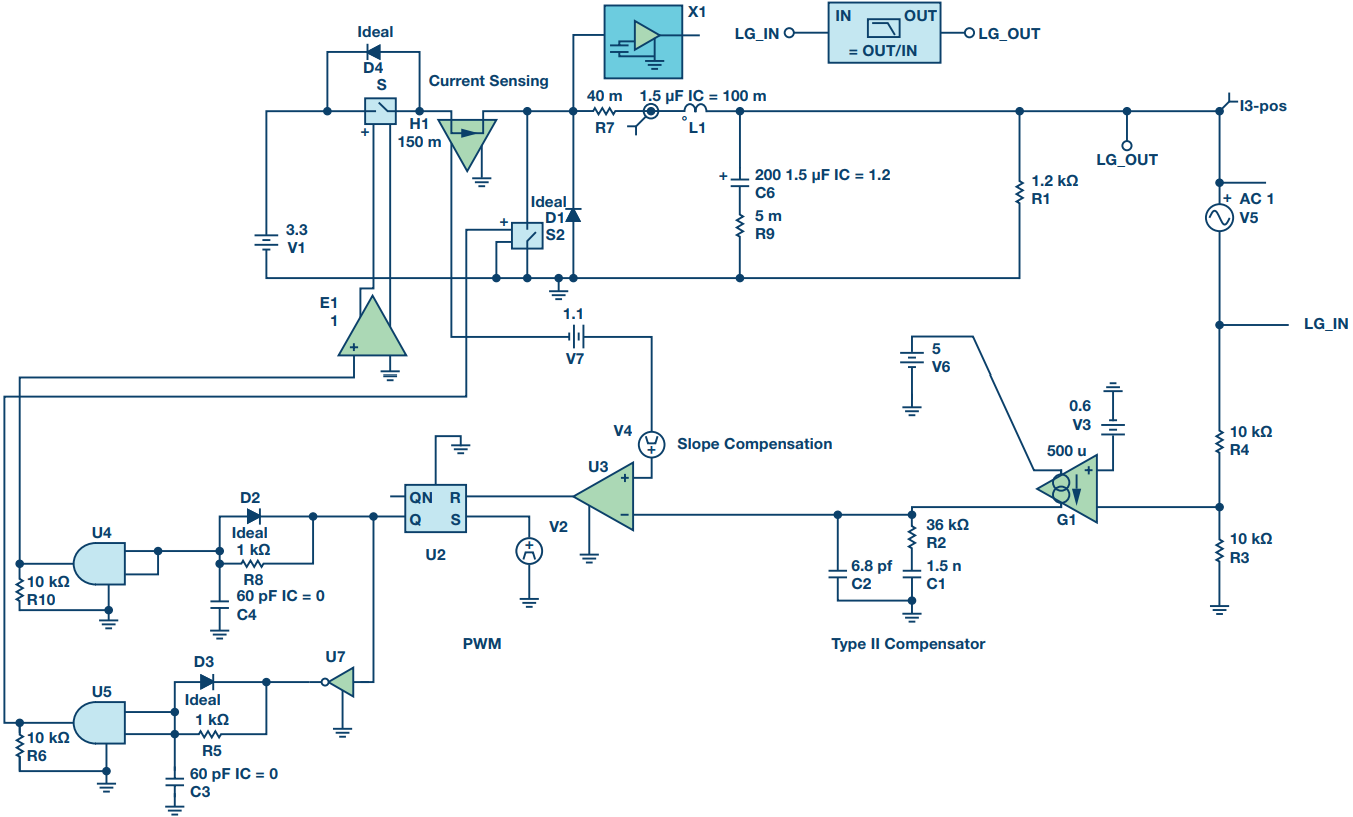

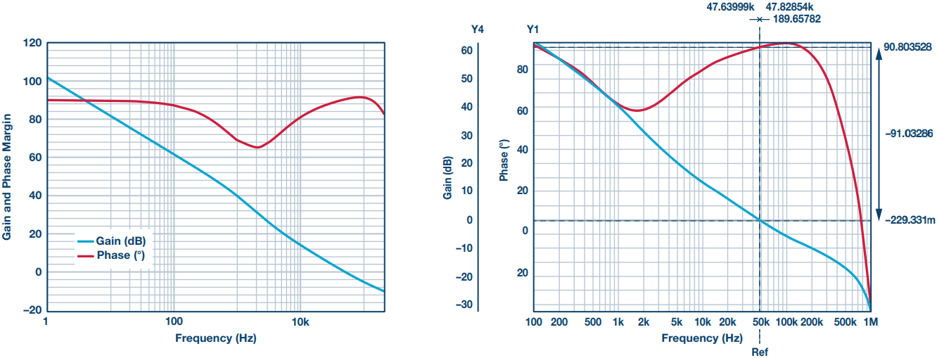

ADsimPE工具由SIMetrix/SIMPLIS提供支持,是一款个人版电路仿真器,非常适合评估ADI公司的线性和开关元件。SIMetrix对于运算放大器等线性电路非常有用,而SIMPLIS则适用于DC-DC转换器和PLL等开关元件。在图5中,PCM CCM降压基准电路被设置为基准,以检查电路行为和模型精度。这是一款PCM同步降压稳压器,具有3.3 V输入、1.2 V输出和1.2 MHz开关频率。
转换器
图5.PCM CCM 降压 SIMPLIS 参考电路。
如图6所示,在平均小信号模型的左环路增益计算结果中,交越频率为50 kHz,相位裕量为90.35°。如图6右侧所示,SIMPLIS 仿真结果显示,在 47.6 kHz 交越频率下相位裕量为 90.8°。这证明ADIsimPE/SIMPLIS开关电路仿真结果与复杂的ASSM计算相匹配,为设计人员提供了一种快速的环路设计方法。但是,如图5所示,原理图并不是很简单。
转换器
图6.ASSM计算结果和SIMPLIS仿真结果。

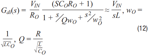

考虑到应用中的交越频率远大于1√LCo,可以对复杂的方程进行估计。对于公式4,从PWM占空比到电感电流的增益函数可以简化,如公式12所示:
转换器

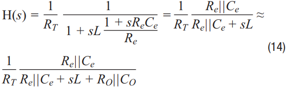

从图3中,我们可以得到开环增益函数,即补偿器输出电压与电感电流的关系,如公式13所示:
转换器
Se是补偿斜率正边的斜率。拿
转换器
交越频率远大于1√LCo,因此,公式13中的开环增益函数可以进一步简化为公式14:

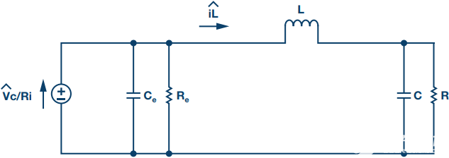

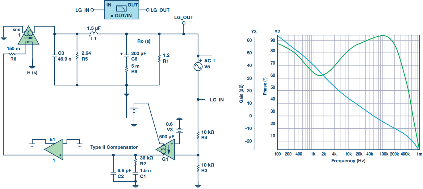

结果是,如图7所示,开环ASSM可以简化为补偿器输出电压控制电流源流入RLC网络,产生电感电流。与原始的复杂方程相比,这是一个更容易用于模拟或计算的模型。
转换器
图7.简化的ASSM开环电路。
使用图5参考电路,计算Re和 Ce,然后在ADSimPE中设置闭环简化ASSM电路,如图8所示。SIMetrix仿真结果如图8的右半部分所示,交越频率为49 kHz,相位裕量为90.5°,与ASSM计算结果和第2节所示的SIMPLIS仿真结果相匹配。
转换器
图8.简化的ASSM仿真电路和结果。

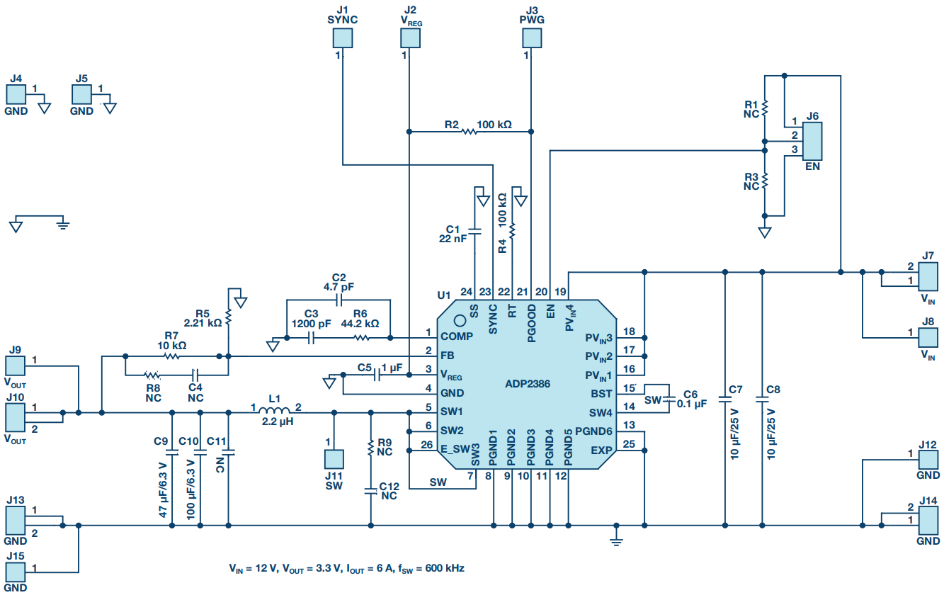

图9显示了ADP2386EVAL的原理图。为了进行测试,电路板在下面表 1 第 1 行所示的条件下设置。ADP2386的内部斜率补偿在占空比为0.6 fs的周期下自适应
转换器
,公式14用于获得简化的ASSM参数,如表1第2行所示。输出电容的直流偏置规格在3.3 V时下降约30%,因此在简化的ASSM仿真中,输出电容值已更改为100 μF,而不是评估板中的147 μF。

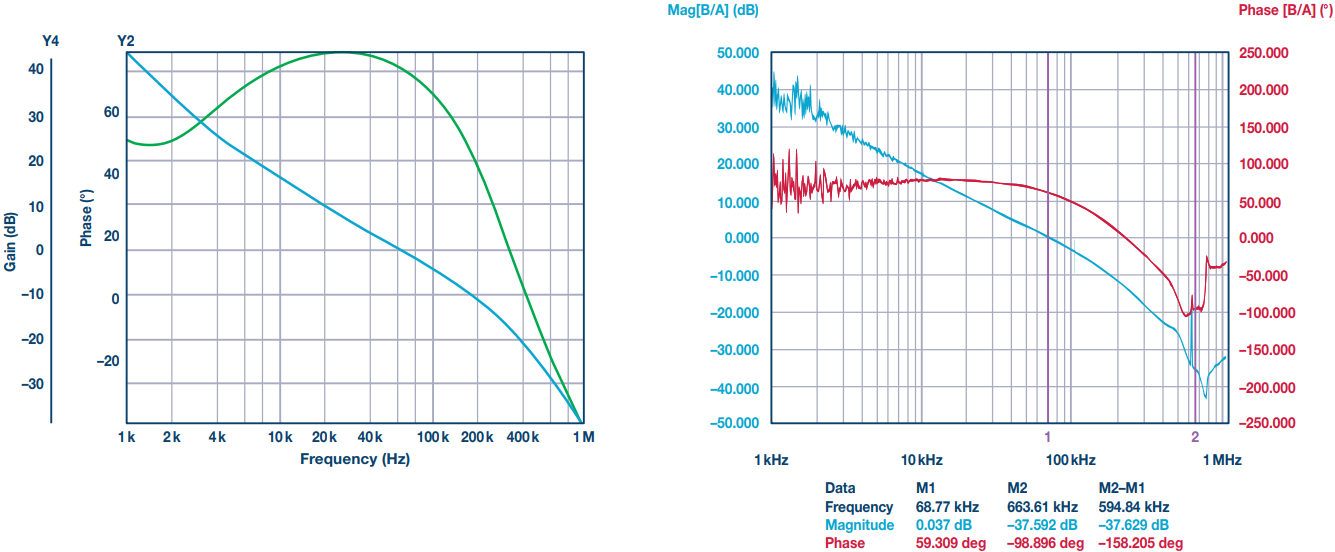

图10显示了ADP2386EVAL环路简化的ASSM仿真和测试结果。左侧是ADIsimPD/SIMetrix的仿真——交越频率为57 kHz,相位裕量为71°。右侧是AP型号300下的测试结果,交越频率为68.7 kHz,相位裕量为59.3°。虽然测试结果与模型仿真之间存在差异,但我们从ADP2386的数据手册中得知,其误差放大器增益在380 μS至580 μS之间变化,再加上电感和输出电容的不精度。所以两个结果之间的这种差异是可以接受的。

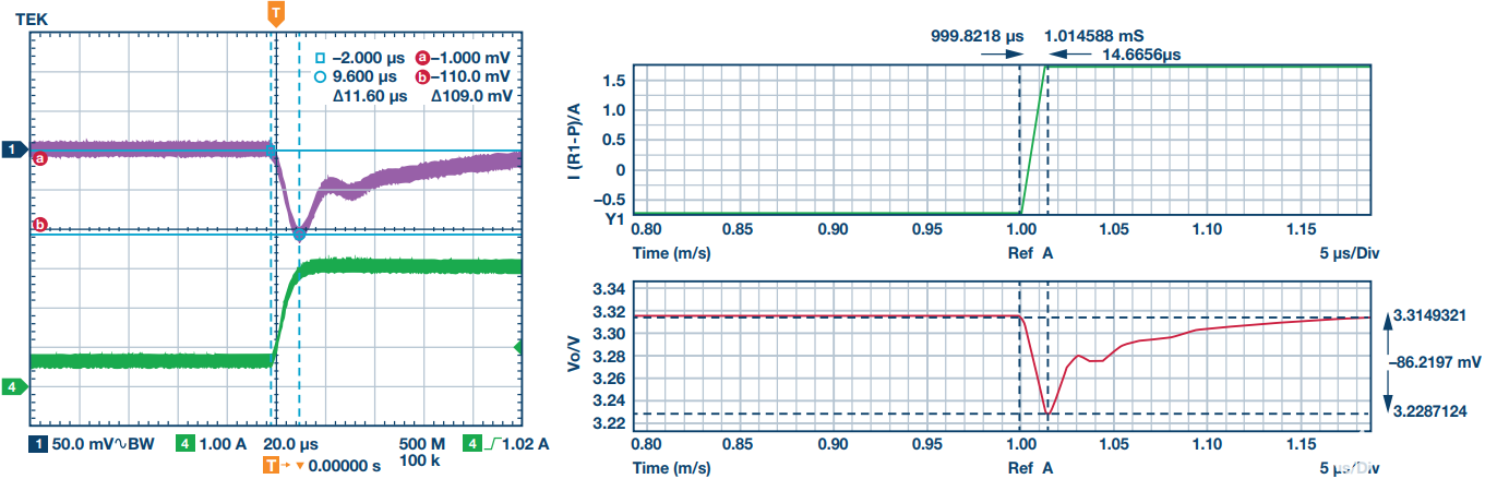

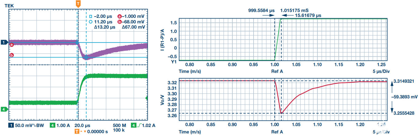

对于负载瞬态测试,包括两个测试。测试 1 是在表 1 补偿器条件下进行的测试,具有良好的相位裕量和宽交越频率。测试 2 是将补偿器更改为 100 pF/1.2 nF/44.2 kΩ 的测试,其中交越频率低至 39 kHz,相位裕量低至 36°。图11显示了负载瞬态(0.5 A至3 A,0.2 A/μs)测试1的仿真和测试结果。测试过冲峰值为67 mV,仿真结果为59 mV,瞬态曲线匹配良好。图12显示了负载瞬态(0.5 A至3 A,0.2 A/μs)测试2的仿真和测试结果。测试过冲峰值为109 mV,仿真结果为86 mV,瞬态曲线再次匹配良好。
