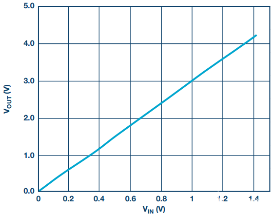

图2显示了ADL6010集成微波二极管检波器在直流输出电压与交流输入电压方面的传递函数。该探测器的检测范围为 45 dB,工作频率范围为 500 MHz 至 43.5 GHz。
功率放大器
图2.ADL6010 集成二极管检波器传递函数(V)外与 V在.
该器件具有所谓的线性 V/V 传递函数。这意味着,当输入功率在其45 dB线性工作区域内(约–30 dBm至+15 dBm或7.1 mV rms至1.3 V rms)时,直流输出电压与输入交流电压成正比。与传统的基于肖特基二极管的检波器不同,没有平方律的工作区域。这会产生一个传递函数,可以使用简单的线性方程进行建模:

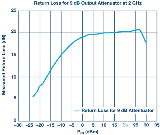

图3显示了当回波损耗为20 dB时,在2 GHz时测得的回波损耗与输入功率的关系。
功率放大器
图3.回波损耗测量结果。
为了模拟回波损耗为20 dB的天线,将具有开路输出的9 dB衰减器连接到定向耦合器的输出。理想情况下,这应该会导致18 dB的回波损耗。但是,当考虑到电缆损耗、连接和耦合器插入损耗的影响时,该测试负载的真实回波损耗被确定为约20 dB。
从图3的图表可以看出,对于0 dBm至+25 dBm的输入功率,测得的回波损耗仍然接近20 dB。高于和低于这些电平,测得的回波损耗会显著降低。在高端(这是由于检波器输入端的功率超过其饱和点+15 dBm),由于耦合系数和开关的插入损耗,通过定向耦合器的+27 dBm功率在RF检波器上显示为+15 dBm。
在低端(输入功率低于0 dBm),误差是由检波器的灵敏度引起的。0 dBm输入功率从–20 dBm的负载反射回来。通过耦合器和RF开关,该电平下降约12 dB,到达检波器的功率电平约为–32 dBm,低于ADL6010检波器的输入灵敏度。

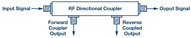

每个定向耦合器都有一个耦合端口和一个隔离端口,如图4所示。正向耦合信号出现在耦合输出端,负载反射的信号耦合到隔离端口。在大多数定向耦合器上,隔离端口通过永久、不可拆卸的 50 Ω端接端接。对于此应用,选择Marki微波C10-0226有多种原因。该器件具有宽工作频率范围(2 GHz至26 GHz),覆盖了ADL6010检波器范围的重要部分。在此范围内,它的输入回波损耗和方向性为20 dB或更好。为了测量负载上20 dB的回波损耗,耦合器本身的方向性和输入回波损耗必须至少超过该数字。
功率放大器
图4.射频定向耦合器。
C10-2226 耦合器上的隔离端口没有固定端接。相反,用户可以连接 50 Ω SMA 负载以实现正常运行。但是,在这种情况下,我们利用此功能并使用隔离端口来测量反向功率。因此,我们实际上有一个可以感知入射和反射功率的设备。

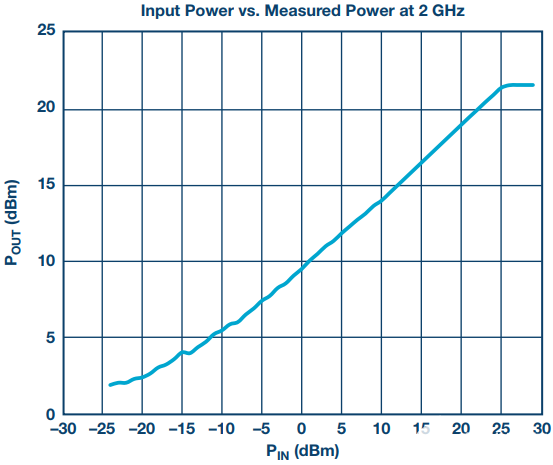

到目前为止,重点一直是测量回波损耗,而无需进行任何校准。通过增加简单的校准程序,该电路还可用于精确测量发射功率。图6显示了输入功率在2 GHz时扫描的位置,并使用ADC的代码以及校准期间获取的m和b值进行反向计算。
功率放大器
图6.当电路用于测量绝对RF输入功率时测量的功率与施加的功率。
