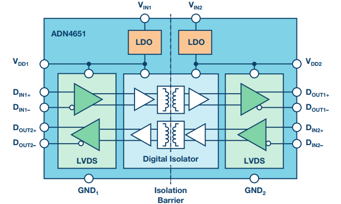

相比之下,如图2所示,ADI公司推出了一系列嵌入式LVDS隔离器:ADN4650/ADN4651/ADN4652,采用i耦合器技术,工作速率高达600 Mbps。除了符合 TIA/EIA-644-A LVDS 标准的 I/O 外,完整的隔离器信号链采用全差分,实现了高抗扰度和低辐射解决方案。提供两个隔离LVDS通道,一个发送和一个接收(ADN4651,反之亦然)或两个发送或接收(ADN4650)。内部高速电路工作电压为2.5 V,在工业系统中可能不作为电源轨存在,因此提供内部低压差稳压器(LDO)(如图3所示),即使在采用3.3 V电源供电时,也能使用单个宽体SOIC解决方案。®

图2.ADN4651 600 Mbps LVDS隔离器框图

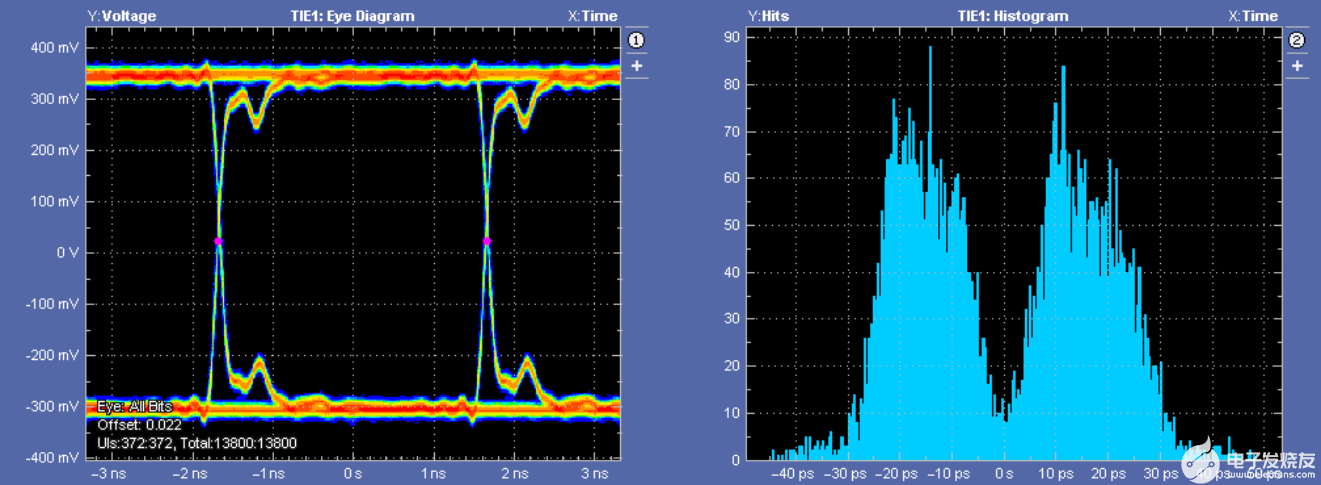

图3.ADN4651的眼图和直方图。

观察抖动的最基本方法是使用差分探头测量LVDS信号对,并在上升沿和下降沿触发,示波器设置为无限持久性。这意味着从高到低和从低到高的转换是叠加的,允许测量交越点。交越器的宽度对应于迄今为止测量的峰峰值抖动或时间间隔误差(TIE)(比较图3所示的眼图和直方图)。一些抖动是由随机源(如热噪声)引起的,这种随机抖动(RJ)意味着示波器上的峰峰值抖动受运行时间的限制;直方图上的尾部将随着运行时间的增加而增大。
相比之下,确定性抖动 (DJ) 的来源是有界的,例如脉冲偏斜引起的抖动、数据速率相关抖动 (DDJ) 和码间干扰 (ISI)。脉冲偏斜是由于高到低和从低到高的传播延迟之间的差异引起的。这通过偏移交越来可视化,在0 V时,两个边沿被分开(很容易从图3直方图中的分离中看出)。DDJ产生于工作频率上传播延迟的差异,而ISI产生于先前的转换频率对电流转换的影响(边沿时序通常在1秒或0秒后与1010模式不同)。
为了完全估计给定误码率(TJ@BER)的总抖动,可以根据测量中对TIE分布的模型拟合来计算RJ和DJ。其中一个模型是双狄拉克模型,它假设高斯随机分布与对偶狄拉克增量函数(对应于确定性抖动的两个狄拉克增量函数之间的分离)卷积。对于具有显著确定性抖动的 TIE 分布,分布将在视觉上近似于此模型。一个复杂的问题是,一些确定性抖动会导致高斯分量,这意味着双狄拉克可以低估确定性抖动并高估随机抖动。但是,两者相结合仍可准确估计给定误码率的总抖动。
RJ 被指定为来自建模高斯分布的一西格玛均方根值,这意味着要推断更长的运行长度(低 BER),只需选择适当的多西格玛以沿着分布的尾部移动足够远(14 西格玛表示 1×10-12位错误)。然后添加 DJ 以提供TJ@BER估计值。对于信号链中的多个元件,无需添加多个TJ值(这会高估抖动),RJ值可以几何相加,DJ值代数求和,从而对完整的信号链进行更合理的完整TJ@BER估计。
ADN4651的RJ、DJ和TJ@BER均单独指定,根据对多个单元的统计分析,为每个器件提供最大值,以保证这些抖动值在整个电源、温度和工艺范围内。

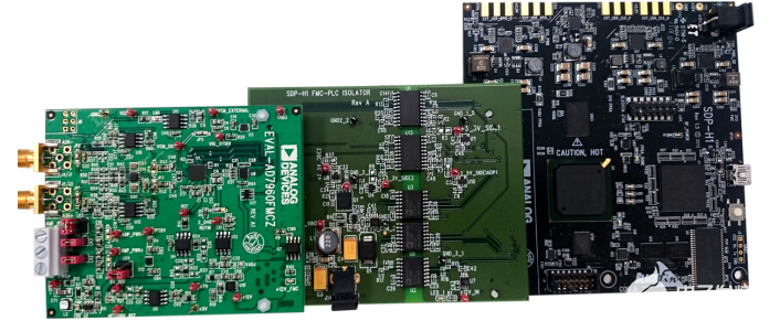

基准电压源电路CN-0388中的18位、5 MSPS、SAR ADC验证了600 Mbps的无差错传输、与300 MHz时钟同步以及隔离采样时钟时的完整ADC性能和分辨率(如图4所示)。现有的ADC评估平台在ADC电路板和高速SDP-H1评估平台之间隔离,使用透明隔离模拟前端的中介层。该软件保持不变,使用精密模拟源根据数据手册规格进行评估时,确认其性能与非隔离平台相同。

图4.用于AD7960和SDP-H1的ADN4651隔离电路。
