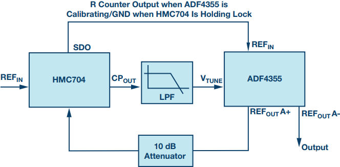

隔离锁相环和虚拟通道
如上所述,PLL和VCO电路的紧密接近会导致不必要的耦合。为了缓解这种情况,可以使用两种芯片解决方案来物理分离PLL和VCO电路。这提供了低杂散信号的分立优势和宽输出频率范围的集成优势。
ADI公司的分立式小数N分频PLL产品组合的HMC704非常适合此任务。在该解决方案中,其中一个VCO输出信号(所有ADF4355系列都有两个输出)馈送到HMC704(该信号上的可选10 dB衰减器有助于进一步降低杂散电平)。ADF4355 PLL最初用于完成VCO校准并锁定至所需频率。然后,ADF4355 PLL部分可以关闭,方法是对电荷泵进行三重处理并保持计数器复位,从而消除PLL中的任何杂散,HMC704将保持环路锁定。这样做有几个好处:
在与VCO不同的芯片中使用PLL可降低杂散功率。
HMC704固有的杂散性能优于ADF4355 PLL,因此杂散性能进一步降低。
HMC704的归一化相位本底噪声低于ADF4355 PLL,因此频率合成器输出端的噪声更低。
为了完成环路,HMC704电荷泵输出连接到环路滤波器。环路滤波器输出必须连接到ADF4355 VTUNE引脚。当环路锁定时,HMC704仅在PLL上工作,ADF5355仅作为VCO工作。为了完全消除ADF4355 PLL中的杂散,必须在不使用ADF4355 PLL时将ADF4355基准输入引脚接地。幸运的是,HMC704提供了一种简单的方法。HMC704具有通用输出(GPO)引脚——该引脚可直接连接到ADF4355基准输入引脚。当ADF4355需要基准信号(用于VCO校准)时,HMC704可以将其参考信号路由到GPO引脚;当需要将ADF4355基准输入引脚接地时,可以将HMC704编程为在GPO引脚上输出GND。图3显示了该电路。
振荡器
图3.使用外部HMC704 PLL锁定ADF4355,以改善杂散性能。
