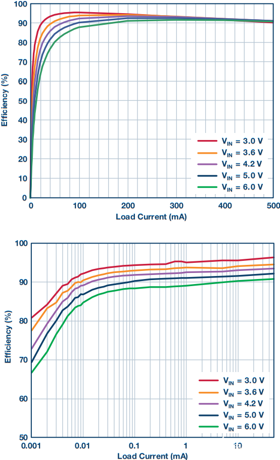

在迟滞模式下,稳压器通过调节恒定峰值电感电流,用PWM脉冲对略高于其标称输出电压的输出电压进行充电。当输出电压增加直到输出检测信号超过迟滞上限阈值时,稳压器进入待机模式。在待机模式下,高端和低端MOSFET以及大多数电路被禁用,以允许低静态电流和高效率性能,如图2所示。在待机模式下,输出电容向负载提供能量,输出电压降低,直到降至迟滞比较器下限以下。稳压器唤醒并产生PWM脉冲以再次为输出充电。
adc
图2.PWM(顶部)和迟滞模式(底部)—效率与负载电流的关系。

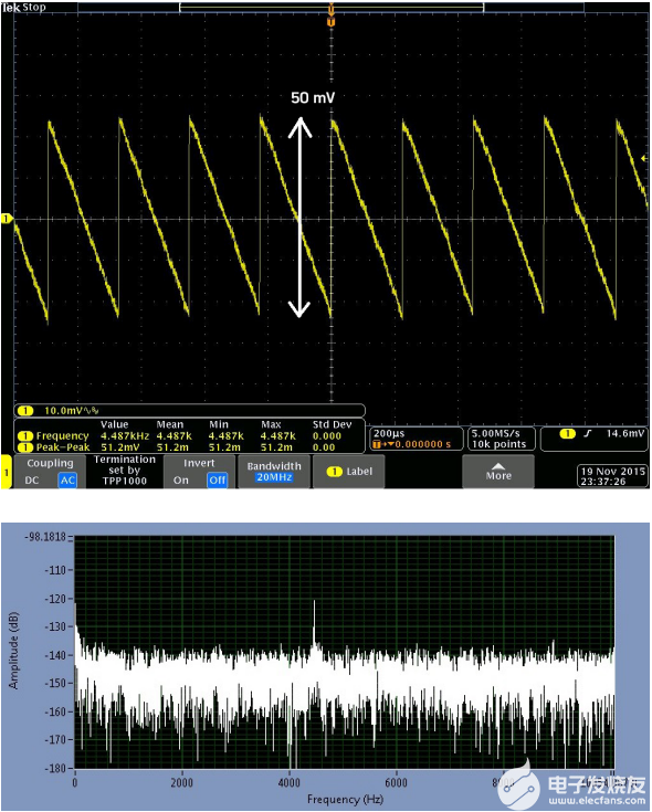

以图3所示采用AD7980 ADC的电路为例;其VDD全吞吐量(1 MSPS)下的电流消耗典型值为1.5 mA,并随着吞吐量的降低而线性扩展。如图4所示,开关频率纹波为4.5 kHz,峰峰值为50 mV,采用5 V电源轨,采用2.5 V稳压输出。该纹波在ADC数字输出端被ADC的PSRR额定值衰减。在ADC FFT输出中,它在4.5 kHz时显示为−120 dBFS幅度的杂散。对于ADC上的5 V输入范围,这相当于

图4.ADP5300迟滞开关纹波(交流耦合),为AD7980供电时,ADC FFT输出中的纹波音为1 MSPS吞吐量。
对于16位转换器来说,ADC输出中显示的纹波水平极低;5 μV峰峰值对应于16位时的0.07 LSB。该电平的纹波隐藏在ADC本底噪声中,需要大量的平均才能发现它,在许多应用中都看不到。该输出纹波对应于 PSRR

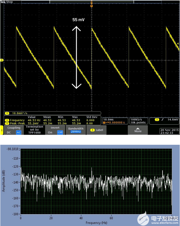

如果ADC吞吐量降至10 kSPS,则ADC的电流消耗线性下降至15 μA(系数为~100),相应地,ADP5300的开关频率纹波将降至46.5 Hz(系数为~100),峰峰值幅度为55 mV,如图5所示。纹波再次出现在46 Hz的ADC FFT输出中,幅度为−120 dB(峰峰值为5 μV),因为PSRR在此频率下相似。有证据表明,在93 Hz处的二次谐波下降为−125 dB。
adc
图5.ADP5300迟滞开关纹波(交流耦合),为AD7980供电时,ADC FFT输出中的纹波音为10 kSPS吞吐量。

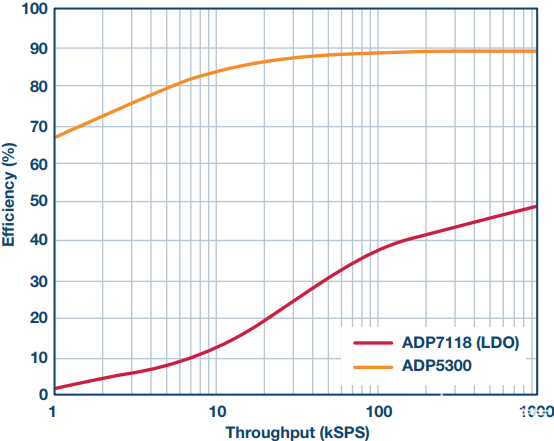

图6显示了从5 V电源轨调节2.5 V输出时,ADP5300的效率与LDO的效率在ADC吞吐速率范围内是如何叠加的。如您所料,开关稳压器在提供功率方面的效率远高于LDO,在1 MSPS时为90%和50%(对于5 V输入),并且在较低的ADC吞吐速率/较低电流消耗下保持得更好,在5 kSPS之前保持在80%以上。
adc
图6.ADP5300和LDO的效率与ADC吞吐速率的关系
当使用LDO的ADC吞吐量为1 MSPS时,5 V电源轨消耗的电流为1.5 mA或7.5 mW。使用ADP5300时,5 V电源轨消耗的电流为828 μA或4.1 mW。ADC电源消耗的功耗降低了3.4 mW或45%。

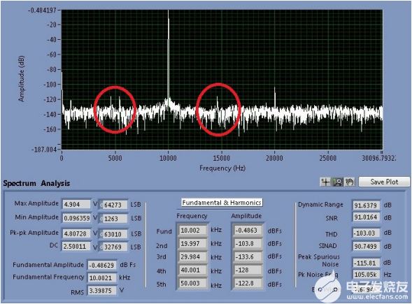

AD7980在1 MSPS下的性能,采用ADP5300作为VDD电源如图7所示,具有10 kHz近满量程输入信号(−0.5 dB)。该ADC仍符合数据手册中的SNR (91.5 dB)和THD (−103 dB)规格。但是,ADP5300在4.5 kHz处的开关纹波在输入信号顶部被调制,在10 kHz – 4.5 kHz (5.5 kHz)和10 kHz + 4.5 kHz (14.5 kHz)时显示为杂散。这些杂散仍处于非常低的水平(−116 dBFS),远低于基波信号二次谐波引入的THD(20 kHz时−103.8 dBFS)。这些伪像只是16位LSB的一小部分,因此在许多应用中,ADP5300稳压器的节能是完全可以接受的。
adc
图7.采用ADP5300作为V的AD7980的性能DD供应。在基波信号(10 kHz ±4.5 KHz)周围可以看到开关纹波调制引起的边带。

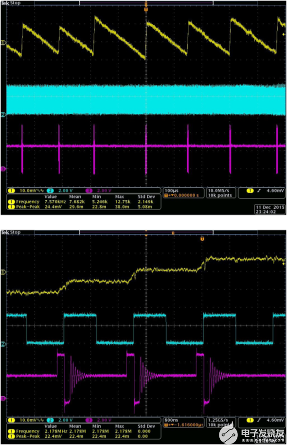

ADP5300开关稳压器具有停止开关功能,可完全消除ADC FFT输出中出现的这些开关纹波伪像。ADP5300上的STOP引脚可防止SW引脚在STOP保持高电平时切换。这可用于防止在ADC的噪声敏感转换过程中发生任何开关。为了实现这一点,CNV信号和STOP信号连接在一起(见图3),来自处理器的CNV信号在ADC的转换时间内定时保持高电平。对于AD7980,最大值为710 ns,转换在CNV上升沿启动。结果如图 8 所示。在这种情况下,纹波频率变化更大,因为只有特定的时间SW节点可以打开和调节。另请注意,从STOP信号变为低电平的SW导通时间可能为数百ns。在图8中,SW引脚在STOP下降沿后导通~850 ns。这意味着我们不能在1 MSPS ADC吞吐量下使用STOP功能作为VDD电源将脱离调节并崩溃,因为SW引脚没有足够的时间升高并调节。相反,STOP 函数适用于 500 kSPS 及以下的吞吐量。
adc
图8.ADP5300开关纹波(黄色),具有500 kSPS吞吐量时的STOP功能,CNV/STOP信号(蓝色)和ADP5300的SW引脚(粉红色)。
如图9所示,通过使用STOP信号,ADC本底噪声完全消除了开关纹波杂散。当施加10 kHz的输入信号时,除了正常的谐波外,基波周围没有调制或伪影。但是,当SW引脚被禁用(STOP高电平)时,由于SW引脚上的振铃,使用STOP功能会降低效率。ADC吞吐速率为500 kHz的ADP5300的效率降至~75%。这仍然远高于LDO可能的效率(<50%),并且提供了在处理器/微控制器控制下的应用中如果对STOP功能使用单独的控制线,则可以在功耗/性能之间进行权衡。
