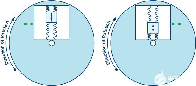

图2显示,当共振质量向旋转的外边缘移动时,它向右加速并向左对框架施加反作用力。当它向旋转中心移动时,它会向右施加力,如绿色箭头所示。
mems
图2.科里奥利效应响应于悬浮在框架内的共振硅块的演示。绿色箭头表示基于共振质量的状态施加到结构上的力。

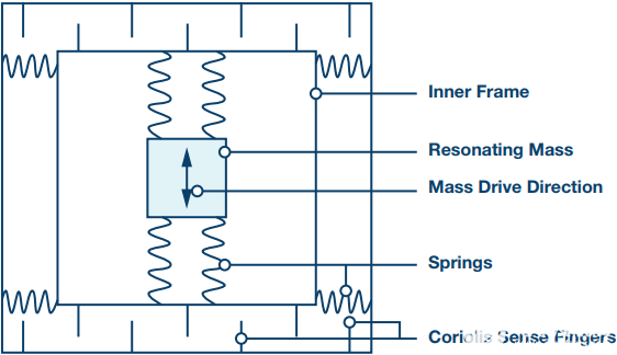

为了测量科里奥利加速度,包含共振质量的框架通过弹簧相对于共振运动以90°拴在基板上,如图3所示。该图还显示了科里奥利感应手指,用于通过电容式转导来感应框架的位移,以响应质量施加的力。
mems
图3.陀螺仪的机械结构示意图。

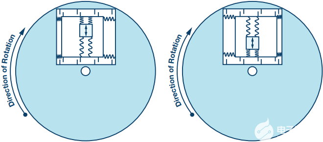

图4显示了完整的结构,表明随着共振质量的移动和陀螺仪安装的表面的旋转,质量及其框架经历科里奥利加速度,并与振动运动平移90°。随着旋转速率的增加,质量的位移和从相应电容获得的信号也会发生变化。应该注意的是,陀螺仪可以放置在旋转物体上的任何位置和任何角度,只要其感应轴平行于旋转轴即可。
mems
图4.框架和共振质量体响应科里奥利效应横向位移。
电容式传感
ADXRS645通过连接到谐振器的电容式检测元件测量科里奥利效应引起的谐振质量及其框架的位移,如图4所示。这些元件是硅束,与连接到基板上的两组固定硅束交错,从而形成两个标称相等的电容器。由于角速率引起的位移在该系统中会产生差分电容。

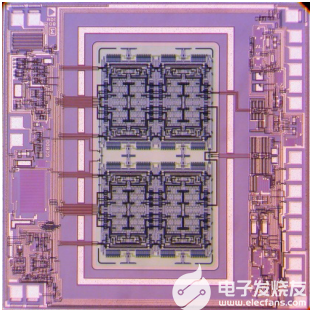

ADXRS645采用新颖的角速率检测方法,可以抑制高达1000 g的冲击——它使用四个谐振器来差分检测信号,并抑制与角运动无关的共模外部加速度。图5中的顶部和底部谐振器对在机械上是独立的,并且它们工作反相。因此,它们测量相同的旋转幅度,但给出相反方向的输出。因此,传感器信号之间的差异用于测量角速率。这样可以消除影响两个传感器的非旋转信号。信号在前置放大器之前的内部硬接线中组合。因此,极端加速度过载在很大程度上被阻止到达电子设备,从而允许信号调理在大冲击期间保持角速率输出。
mems
图5.四通道差分传感器设计。

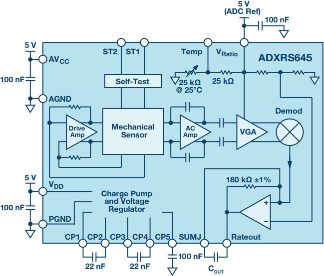

陀螺仪及相关驱动和检测电路的简化原理图如图6所示。
mems
图6.集成陀螺仪的框图。
谐振器电路感测谐振质量的速度,放大并驱动谐振器,同时保持相对于科里奥利信号路径的良好控制相位(或延迟)。科里奥利电路用于通过下游信号处理来检测加速度计帧的运动,以提取科里奥利加速度的大小并产生与输入旋转速率一致的输出信号。此外,自检功能可检查包括传感器在内的整个信号链的完整性。

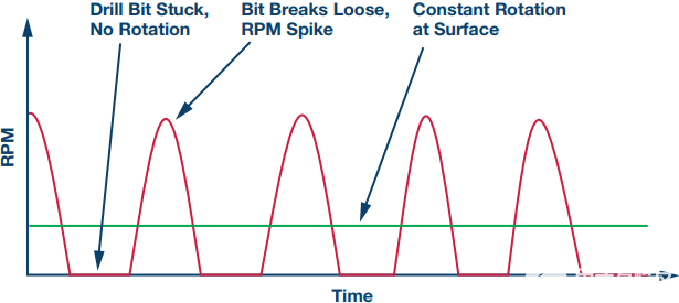

由于钻井参数管理不善而导致的一种特别有害的运动类型称为粘滑。粘滑是一种钻头卡住,但钻柱顶部继续旋转的现象。当钻头被卡住时,钻柱的底部会缠绕起来,直到它产生足够的扭矩来松动,通常是剧烈的。发生这种情况时,钻头处的旋转速率会出现较大的峰值。粘滑往往会周期性地发生,并且可以持续很长时间。粘滑的典型RPM响应如图7所示。由于地表的钻柱继续正常旋转,钻井操作人员往往没有意识到这种破坏性现象正在井下发生。
mems
图7.粘滑循环 RPM 曲线示例。

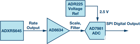

此外,与磁通门磁力计解决方案相比,基于陀螺仪的电路更小,需要的元件更少,磁通门磁力计解决方案需要多个磁力计轴和额外的驱动电路。信号调理集成在ADXRS645中。支持高温IC对陀螺仪模拟输出进行采样和数字化,采用低功耗、低引脚数封装。具有数字输出的额定值为175°C的陀螺仪电路可通过图8所示的简化信号链实现。数据采集电路的完整参考设计可在 www.analog.com/cn0365 获得。
mems
图8.额定 175°C 陀螺仪数字输出信号链。
