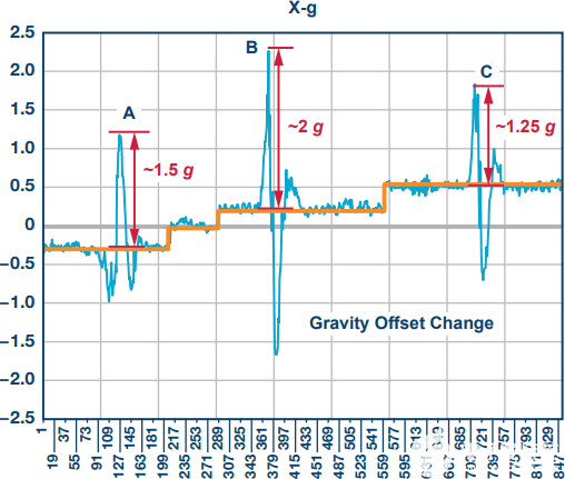

图3显示了用地球重力偏移和车辆振动耦合到加速度计上测量的真实加速度事件。在图中,蓝线表示在加速度计上测量的加速度,黄线表示地球重力引入的重力偏移。如图所示,观察到三个峰值点,A点,B点和C点.A点测量约1.25 g,B点测量约2.25 g,C点测量约1.75 g。通过将阈值预定义为 1.5 g,B 点和 C 点都超过了阈值,而 A 点低于阈值。但是,事实上,这个结果是错误的,因为加速度计上的重力偏移没有得到补偿。如图中突出显示的红色所示,通过消除重力偏移效应,A点的实际加速度约为1.5 g,B点约为2 g,C点约为1.25 g。在这种情况下,预定义阈值为 1.5 g,A 点和 B 点超过阈值,C 点低于阈值。这个例子清楚地表明,重力偏移会在测量的加速度上引入误差,从而导致系统做出不正确的决策。实际上,重力偏移和振动都是不可预测的,因此测量中引入的误差也是不可预测的。从重力偏移和振动的测量数据中提取实际加速度是一项相当大的挑战。

然而,自适应参考可以自适应地消除重力偏移和振动引入的误差。它立即监控来自加速度计的数据,任何随时间变化小而缓慢的数据都被认为是重力偏移和振动引入的误差。图 3 中的黄线突出显示了这一点。感兴趣的实际加速度随时间变化大而快,可以通过消除重力偏移和振动引入的误差来识别和提取测量数据。这在图3中突出显示为脉冲A、B和C。下一段描述了实现真实加速度数据的基本操作。

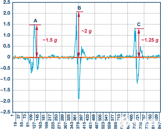

图4描述了通过消除重力偏移和振动引入的误差来计算的实际加速度。如图所示,现在黄线接近于零,这意味着重力偏移和振动几乎被消除。点 A、B 和 C 正确反映了实际加速度。

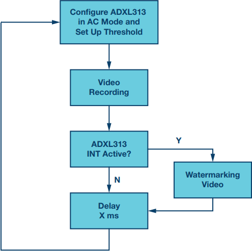

一般来说,上述自适应参考方法应该由软件实现,但实际上,期望MCU或处理器使用纯软件完成它可能不切实际,因为视频应用是实时的,MCU或处理器可能缺乏资源。作为一种解决方案,ADI ADXL313W加速度计具有交流模式操作和内置32深度FIFO,这极大地有助于实现自适应参考方法,即使在资源受限的后端MCU或处理器中也能实现精确的加速度测量。交流模式操作允许ADXL313W保留测量数据作为下一个周期计算的基准,内置的32 FIFO使ADXL313W能够保存多达32字的测量数据,这两者都大大减轻了后端MCU或处理器的负载。
图5是ADXL313W交流模式操作的流程图。一旦交流模式操作被激活,ADXL313W将自动保留先前测量的数据,作为下一个周期与预定义阈值进行比较的基准;如果超过阈值,中断信号将激活,通知MCU或处理器进行处理。在流程图中,延迟X ms设置为两个测量周期之间的间隔时间,可以根据应用进行微调。
