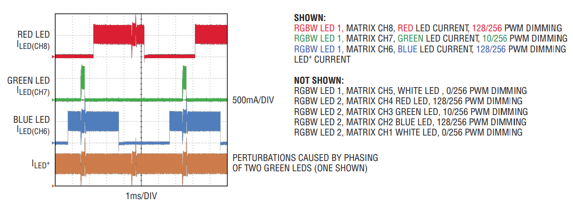

图2.RGBW 500mA LED 电流由 LT3965 矩阵调光器进行 PWM 调光和相位处理,以创建颜色和图案。LT®3952 升压-降压型转换器 / LED 驱动器可在各个 LED 进行 PWM 调光时轻松跟上 LED 电压的快速变化。
图 1 所示的 LT3952 500mA 升压-降压型 LED 驱动器与 LT3965 8 开关矩阵 LED 调光器和两个 RGBW 500mA LED 配对。这种新型升压-降压拓扑可在 0V 至 8 个串联 LED 的整个范围内平稳运行,电压范围为 0V 至 25V。瞬时串联 LED 电压变化,由矩阵调光器在任何给定时刻启用和禁用的 LED 数量决定。此转换器/拓扑的 60V OUT 电压(V 的总和在和 V发光二极管)和转换器占空比的额定值为6V至20V的全输入范围和0V至25V的输出范围(LED串联电压),500mA。

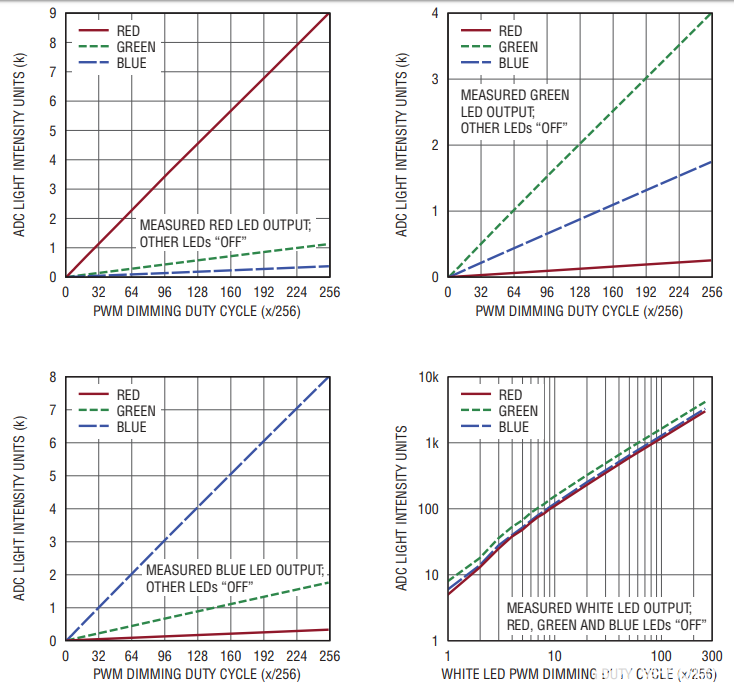

为了说明这对精度的重要性,红色、绿色和蓝色LED在不同的PWM占空比下单独运行,并使用RGB光学传感器测量光输出。图 3 中的结果显示了从 4/256 到 256/256 的每种颜色的均匀斜率,低于该斜率的斜率略有变化。当然,红色、绿色和蓝色 LED 的颜色并不完美,因此即使只有一个被驱动,其他频段的一些颜色也会偷偷溜走。总体而言,这是一个高度精确的系统。
显示器
图3.当与图 1 中的 LT3952 升压-降压型 LED 驱动器配对时,红色、绿色、蓝色和白色亮度控制与矩阵 LED 调光器控制的 0–256 (共 256 个)PWM 调光占空比的比较。

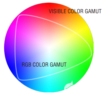

此处描述的矩阵变暗RGBW LED混色器系统可实现宽色域,如图4所示。添加其他颜色(如琥珀色)可以扩展色域。带有琥珀色 LED 组件的 RGBWA LED)可以产生 RGBW LED 无法产生的深黄色和橙色。这些 LED 也可以使用矩阵调光器驱动,但矩阵调光器的八个通道与两个 RGBW LED 匹配良好。
显示器
图4.RGB LED 具有宽色域。添加白色是简化特定颜色算法混合的一种方法。在某些混合方案中,白色用于改变饱和度,而红色、绿色和蓝色则设置色调。

例如,图2中的LED电流波形从RGBW矩阵LED系统产生紫色光,该系统由基于PC的基本油漆程序控制。由于本文描述的设计产生精确的电流驱动和PWM控制,因此可以通过调整组件LED的占空比来预测RGBW LED进行颜色校准,从而轻松考虑LED亮度的固有变化。

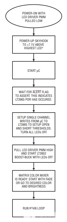

要启动 LED 关闭,在 LT3952 接通之前,SKYHOOK 必须处于一个高电压状态。如图 6 所示,如果 PWM 引脚在启动期间保持低电平,则 LT3952 将不会启动,直到外部电源 (例如主微控制器) 命令它启动。单片机可以发送I2一旦 SKYHOOK 存在,C 设置命令就会向 LT3965 发出,并在电流流向 LT3965 之前将其开关设置到 LED OFF 位置。然后,在建立之后,可以对 LT3952 PWM 置位,并且电流开始流过短路的 LT3965 开关,而 LED 则关闭。在此之后,可能会发生淡入淡出,或者 LT3965 调光器可以跳转到特定的颜色或亮度。
显示器
图6.使用此顺序启动矩阵 LED 调光器混色器,所有 LED 熄灭。
在复位时,必须再次将 LT3952 的 PWM 拉低以将其关断并在 LED 关断位置重新启动。在图1中,一个简单的微功耗升压(如LT8330)可以从6V–20V输入提供55V电压。微控制器通过置位 ALERT 标志接收 LT3965 已上电并准备接收串行通信的信号。在任何开关短路之前,通过LED的零电流显示为开关两端的零电压 - 解释为短路故障并报告为短路故障。只有在 LT3965 由 SKYHOOK 上电后,才会断言该标志。
