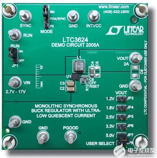

LTC3624 可优化以在宽 V 范围内运作在和 V外范围,仅使用几个小尺寸、低成本外部元件和单个陶瓷输出电容,如图1所示。整个解决方案的尺寸为13mm×12mm,如图2所示。
电源
图1.17V、2A 同步降压型稳压器,内置 LTC3624。
电源
图2.小总解决方案尺寸:13mm×12mm。

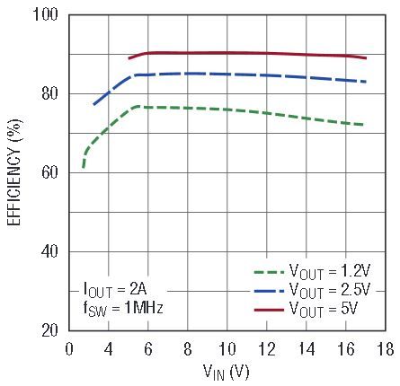

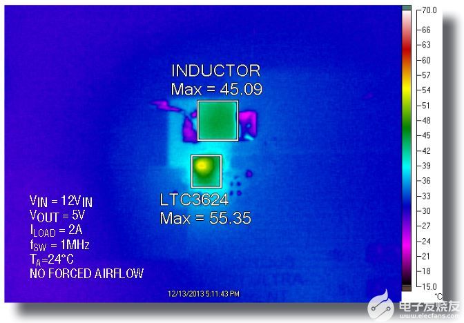

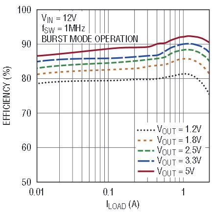

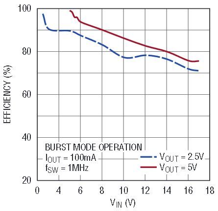

LTC3624 可在宽输入和输出电压范围内提供高效率,如图 3 和图 4 所示。图5显示了轻负载效率。图6显示了12V输入至5V输出(最大负载)时的热响应。
电源
图3.在很宽的输出电压和负载范围内保持高效率。
电源
图4.在很宽的输入电压范围内,效率也保持很高。
电源
图5.轻负载效率与输入电压的关系
电源
图6.热性能。
选择突发模式操作可在轻负载下产生最高效率,因为开关损耗显著降低。此外,LTC3624 还采用了集成的高端 MOSFET 的 RDS(ON)作为电流检测元件,无需在电流路径中使用额外的检测电阻,从而提高整体效率。

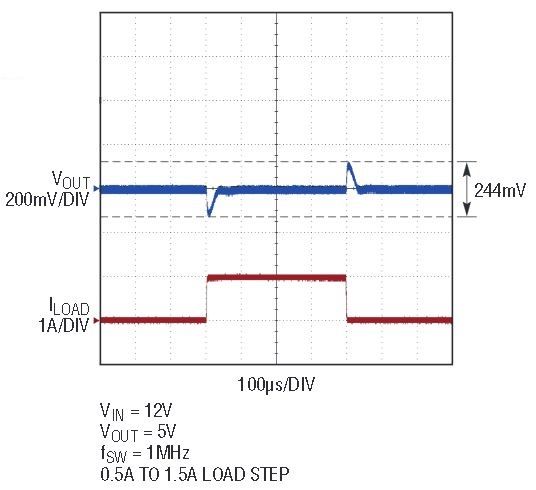

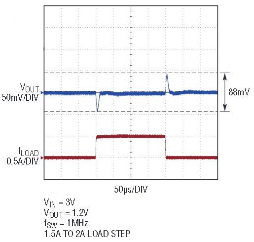

LTC3624 采用一种恒定频率、峰值电流模式控制架构,该架构可针对负载电流的突然变化提供快速环路响应。负载瞬态响应如图7所示。在设计中仅使用一个陶瓷输出电容,25% 负载阶跃时的输出电压尖峰被很好地限制在 V 的 ±4% 以内外.对于41.6%的占空比和50%的负载阶跃,输出电压尖峰小于±5%,如图8所示。
电源
图7.负载阶跃瞬态响应,用于3V输入,1.2V输出。
电源
图8.12V输入、5V输出的负载阶跃瞬态响应。

如果选择突发模式操作或脉冲跳跃模式,器件将根据输出负载电流转换进入和退出休眠模式,从而降低静态电流并延长电池寿命。图5显示了用于将输出保持在压差和轻负载附近的最小能量。
