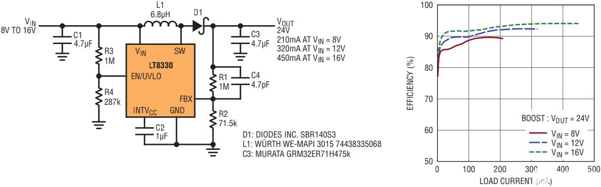

8V–16V 输入至 24V 输出升压
图2所示为一个24V升压转换器,由8V至16V输入供电。它能够以94%的效率提供高达10.8W的功率。
电容器
图2.8V–16V 至 24V 升压转换器和效率

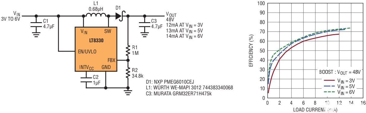

3V–6V 至 48V 升压
图 3 示出了配置为在非连续导通模式 (DCM) 下工作的 LT8330,以实现 16:1 的升压比。这款 48V 升压转换器在 14mA 负载时可保持 75% 的效率 (对于 6V 输入电压)。
电容器
图3.3V–6V 至 48V 升压转换器和效率

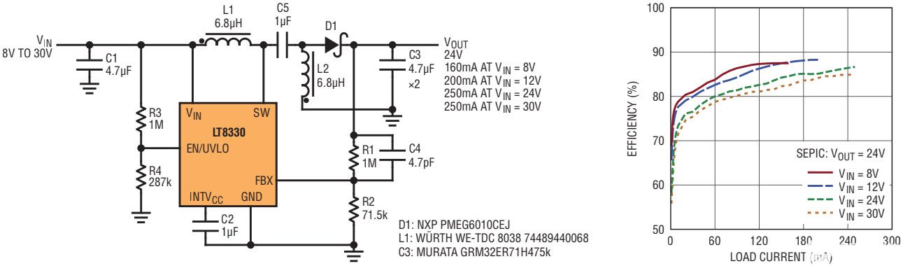

8V–30V 输入至 24V 输出 SEPIC
图4所示电路显示了一个具有宽输入范围的24V SEPIC转换器,可提供高达6W的功率,效率高达86.6%。
电容器
图4.8V–30V 至 24V SEPIC 转换器和效率

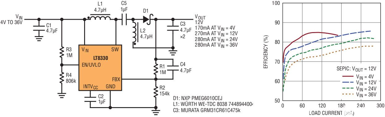

4V–36V 输入至 12V 输出 SEPIC
图5显示了另一种具有宽输入范围的解决方案,其工作输入电压可低至4V,同时以高达85%的效率提供2W的功率。对于高于24V的输入电压,图5中的电路可提供高达3.4W的功率。
电容器
图5.4V–36V 至 12V SEPIC 转换器和效率

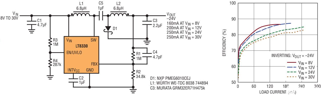

8V–30V输入至−24V输出库克转换器
图 6 示出了使用 Cuk 拓扑调节负输出电压的 LT8330。该电路可提供高达6W的功率,并保持高达87%的效率。
电容器
图6.8V–30V至−24V Cuk转换器和效率

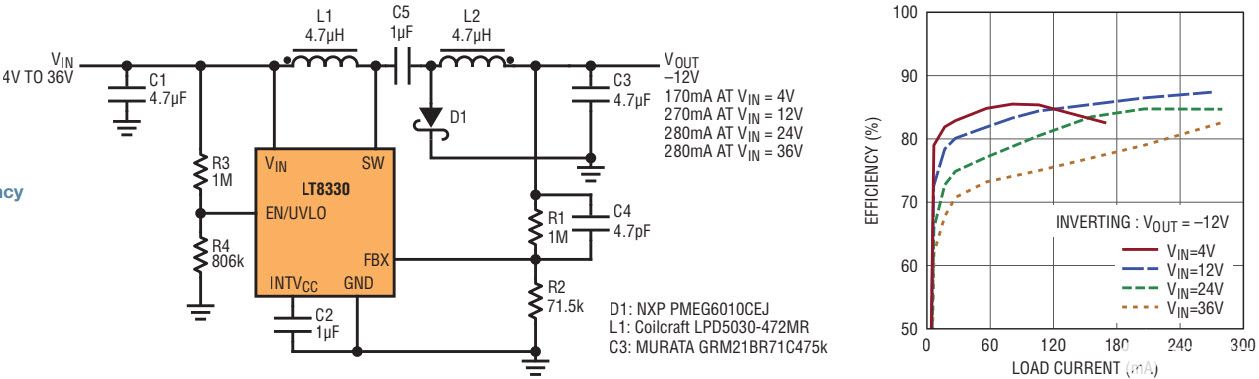

4V–36V至−12V Cuk转换器
−12V输出CUK转换器如图7所示。该电路具有宽输入范围和高效率工作——在高达 3.4W 时,可实现 86% 的峰值效率。
电容器
图7.4V–36V至−12V Cuk转换器和效率
