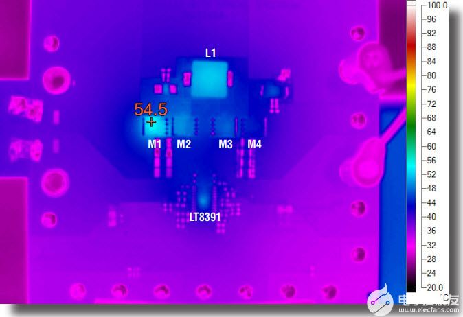

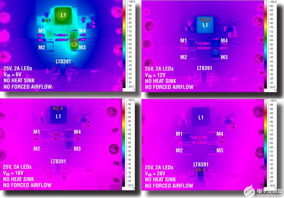

采用高功率MOSFET和单个高功率电感器时,该转换器的温升很低,即使在50W时也是如此。在 12V 输入电压下,没有元件比室温升高超过 25ºC,如图 3 中的热扫描所示。在 6V 输入时,使用标准 4 层 PCB 且无散热器或气流时,最热组件的升温低于 50ºC。有增加功率输出的空间;使用单级转换器可以实现数百瓦的功率。
PWM
图3.图1中降压-升压LED驱动器的热成像显示,在宽范围V下温升得到很好的控制在.

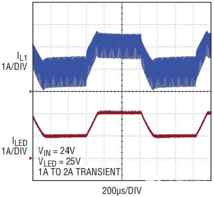

图4.LED 电流对 CTRL 引脚驱动的 1A 至 2A 具有稳定的响应。

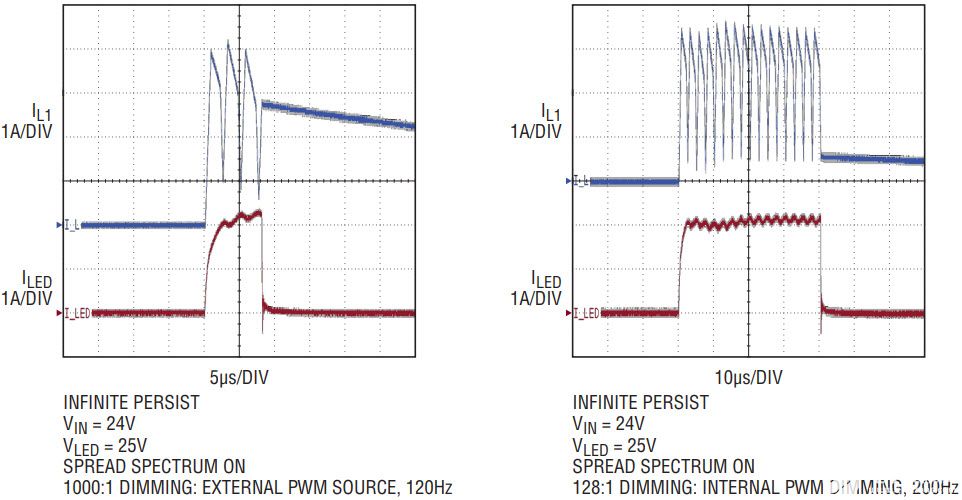

在某些转换器中,扩频和无闪烁的LED PWM调光不能很好地协同工作。SSFM是开关频率变化的来源,在外界看来可能像噪声一样,以分散EMI能量,涂抹非扩散峰值,但它可以与PWM调光配合使用,实现无闪烁操作。凌力尔特正在申请专利的 PWM 调光和扩频操作旨在同时运行这两种功能,即使在高调光比下也能实现无闪烁操作。在采用外部PWM进行1000:1 PWM调光和128:1内部生成PWM时,扩频继续以无闪烁LED电流工作,如图6的无限持续示波器照片所示。
PWM
图6.无限持久示波器迹线显示 PWM 调光和 SSFM 协同工作,通过外部和内部生成的 PWM 调光实现无闪烁亮度控制。

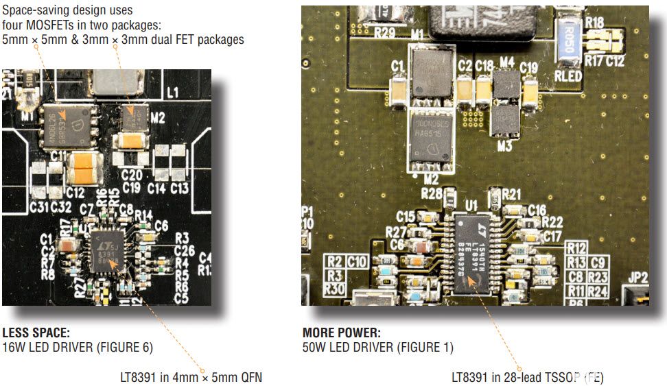

QFN 封装和双封装 MOSFET,适用于紧凑型降压-升压解决方案
LT8391 提供两种封装类型:一种 28 引脚引线 FE 封装,以及一种较小的 4mm × 5mm QFN。需要获得用于板载测试和制造协议的引脚的设计人员可能更喜欢 28 引脚 FE 封装,但其他人会对 QFN 的小尺寸感到满意。那些空间受限的器件可以将 QFN 与一组 3mm × 3mm 或 5mm × 5mm 双封装 MOSFET 配对。同步降压-升压控制器不需要大量的电路板空间——当选择双封装MOSFET来实现非常小的PCB占板面积时,可以在整个主要汽车范围内实现非常高的效率。
图 7 所示的 4V 至 60V 输入和 16V、1A 降压-升压 LED 驱动器使用两个这样的双封装 MOSFET 和 QFN LT8391,实现了超过 95% 的峰值效率。节省的空间如图 8 所示。
PWM
图7.紧凑型解决方案,采用 QFN 封装 LT8391 和双封装 MOSFET。这款 4V–60V 输入、4 开关降压-升压转换器以最小的电路板空间和高效率为 12V–16V/16W LED 供电。
PWM
图8.图6所示的紧凑型解决方案与图1所示解决方案的比较。紧凑的解决方案具有 5mm × 5mm 和 3mm × 3mm 双封装 MOSFET,可减小这款 4 开关同步降压-升压转换器的电路板空间。

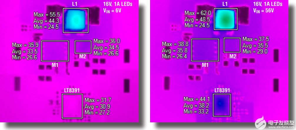

双封装MOSFET在高和低输入电压工作条件下仅承受15°C的温升,如图9所示。双封装 MOSFET 可处理 12V、2A+ (25W) 负载,同时保持高效率。为了进一步减小解决方案尺寸,可在两个位置使用更小的 3mm × 3mm 双 MOSFET 封装。对于稍高的额定功率或适应更高的电压,较大的 5mm × 5mm 封装可用于双通道 MOSFET。
PWM
图9.图6中的紧凑型系统在低电压和高电压下双通道MOSFET的温升仅为15°在.

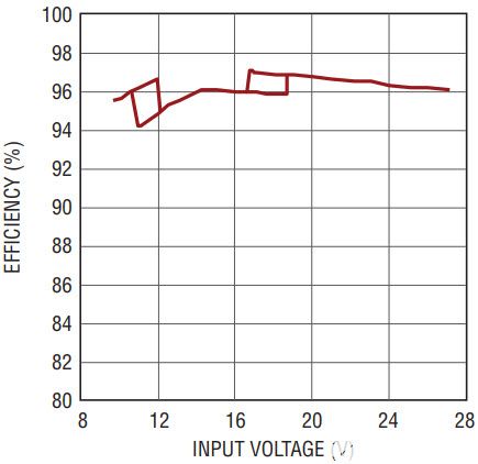

图 10 所示基于 LT8391 的 7.8A SLA 电池充电器具有 97% 的峰值效率(图 11),并支持所有三个工作区域(升压、降压和降压-升压)的恒流充电、恒压充电和浮动电压维持。
PWM
图 10.7.8A 密封铅酸 (SLA) 降压-升压电池充电器,具有高效率、四个小型 3mm x 3mm MOSFET 以及充电和浮动电压调节功能。
PWM
图 11.SLA 电池充电器的效率。

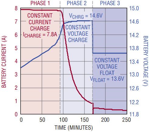

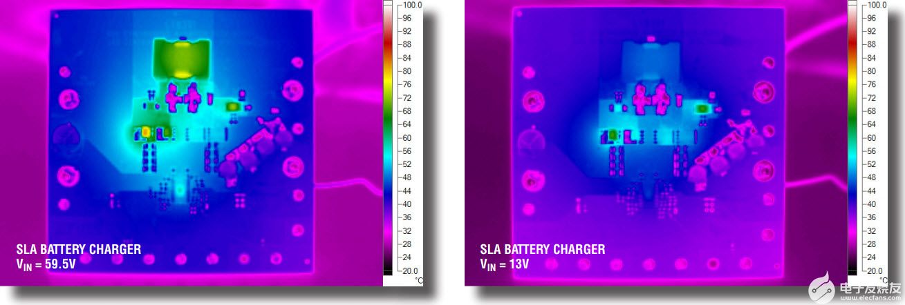

图12所示的充电曲线显示了该降压-升压SLA电池充电器的7.8A恒流充电状态、恒压充电状态和低电流浮充状态。图 13 显示了以各种 V 运行的充电器的热扫描在.
PWM
图 12.LT8391 SLA 电池充电器的三种充电状态包括恒流充电、恒压充电和浮动电压调节。

图 13.SLA 电池充电器的热性能。

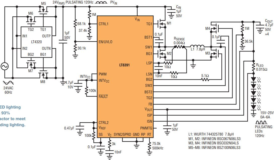

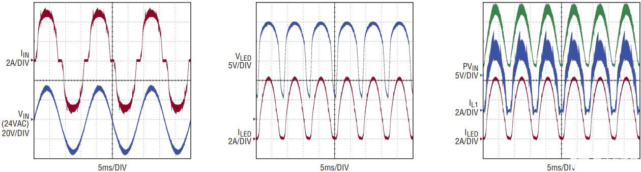

图 14 中的 84W AC LED 照明转换器在 120Hz 交流电流峰值高达 6A 时为 15V–25V LED 供电。一个全波整流器在 LT8391 的输入端将 60Hz 时的 24VAC 转换为 120Hz 半波。四开关转换允许 LT8391 在升压、降压-升压和降压工作区域之间移动,并在输入端调节一个具有高功率因数的 AC LED 输出。图15中的波形显示了98%的功率因数,同时在非常高的功率下保持了93%的效率。图16中的热扫描显示了全波整流器。
PWM
图 14.84W,120Hz交流LED照明来自24VAC,60Hz输入,具有93%的效率和98%的功率因数,以满足新建筑照明的绿色标准。

图 15.84W、120Hz AC LED 驱动器的输入电流和电压波形显示 98% 的功率因数。
