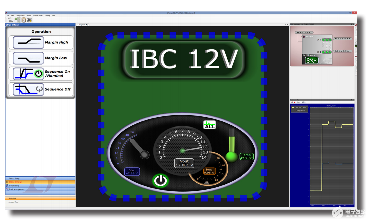

图2.LTpowerPlay。

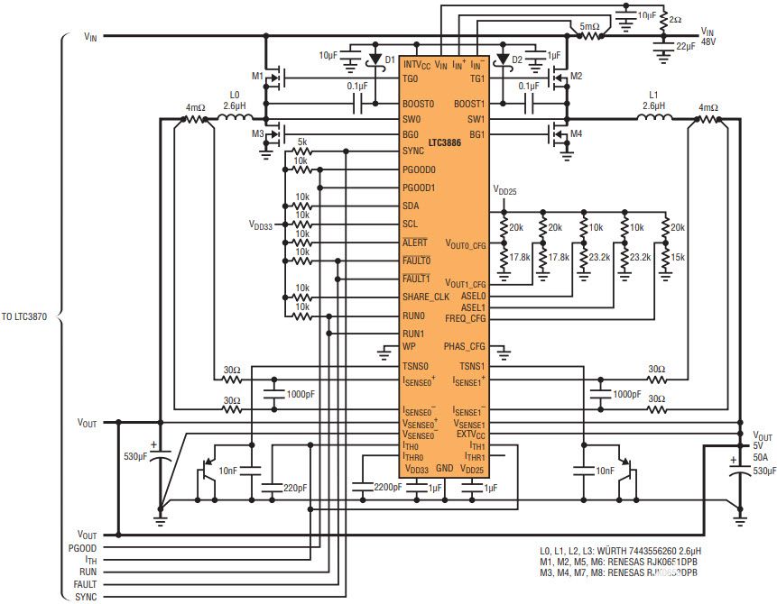

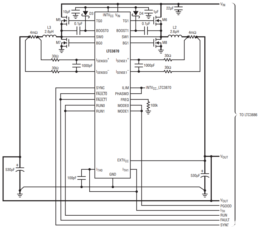

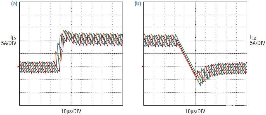

最先进的电源管理 系统需要增加功率和 控制,但必须适应减少 电路板空间。并联多相电源轨 是大功率的最佳解决方案 要求,因为它们使高 功率密度和高效可扩展性。 LTC3886 支持准确的 最多六个多相均流 多个 LTC3886 之间的相位。这 允许系统设计人员增加功耗 根据需要进行阶段。此外,双相LTC3870多相扩展器IC 与 LTC3886 无缝配接至 在较低的位置创建 6 相多相电源轨 价格点。图3所示为4相解决方案。图 4 显示了动态 阶段之间的电流共享。®
控制器
图3.高效率 425kHz 4 相、48V 输入至 5V 输出、50A 降压型转换器采用 LTC3870 相位扩展器和 LTC3886。

图4.图3所示4相电路的动态均流;加载步骤(a)上升和(b)下降。
LTC3870 不需要额外的 I2C 地址,它支持所有可编程功能以及故障保护。当使用多个 LTC3886 / LTC3870 配置一个多相电源轨时,用户只需共享连接至该电源轨的所有通道的 SYNC、ITH、SHARE_CLK、故障n、PGOODn 和 ALERT 引脚。所有通道的相对相位应设置为等间距。这种相位交错产生最低的峰值输入电流和最低的输出电压纹波,并降低了输入和输出电容的要求。

图 2 显示了来自 LTpowerPlay,一个强大的基于Windows的 软件开发工具 图形用户界面 (GUI) 完全 支持 LTC3886。LTpowerPlay 在连接到时增强评估 演示板和直接应用于应用 硬件。LTpowerPlay提供 无与伦比的开发,诊断 和调试功能。遥测、系统 故障状态和 PMBus 命令值 都可以通过 图形用户界面。LTC3886 和其他电源 系统管理IC可以独一无二 使用LTpowerPlay轻松配置。

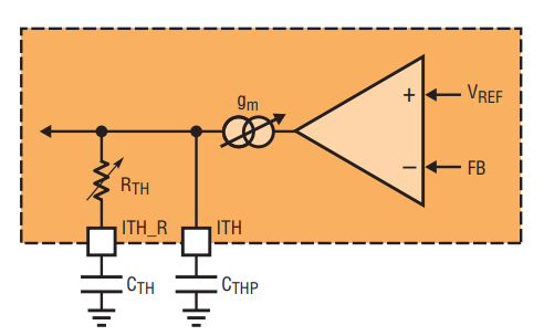

可调补偿
LTC3886 提供了可编程环路 补偿以确保环路稳定性 并优化瞬态响应 控制器,无需任何外部 组件更改。日子一去不复返了 煞费苦心的焊接和解焊 要实现的组件众多 理想的补偿。点击几下 使用LTpowerPlay的鼠标,以及 LTC3886 能够具有最佳补偿。 控制环路可快速微调 无痛,无论最后一分钟如何 组件替换或变体。 这使设计人员能够挤压 系统性能最大化 通过去除不必要的输出电容 同时节省电路板空间和成本。

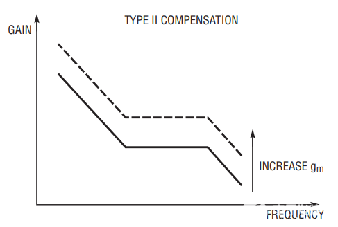

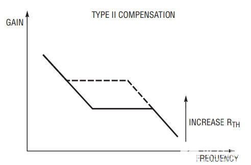

编程循环的过程 薪酬总结如下 图 5、6 和 7。误差放大器 gm(图 5) 可通过以下方式进行编程 1.0毫米霍到5.73毫米霍使用位[7:5] 的MFR_PWM_COMP命令, 和补偿电阻R千, LTC3886 内部是可编程的 从 0kΩ 到 62kΩ,使用 bits[4:0] 的 MFR_PWM_COMP命令。只有两个 外部补偿电容器,C千和 C四氢大麻酚,在设计中是必需的 和 C 之间的典型比率千和 C四氢大麻酚设置为典型值 10。
控制器
图5.可编程环路补偿。

图6.误差放大器 gm调整。

图7.R千调整。
通过调整gm和 R千只有, LTC3886 提供了一种可编程型 二、补偿网络优化 宽输出范围的环路 电容器和补偿元件 公差。调整 gm的错误 放大器按比例改变 补偿环路的增益 整个频率范围,无需移动 极点和零点位置,如图所示 在图 6 中。调整 R千电阻器 更改极点和零点位置,如 如图 7 所示。一旦电压 LTC3886 的电流范围为 确定,对输出的更改 电压或电流限制不影响 环路增益。当输出电压 通过任一变化的电压进行修改 命令,或通过边距,瞬态 电路的响应保持不变。

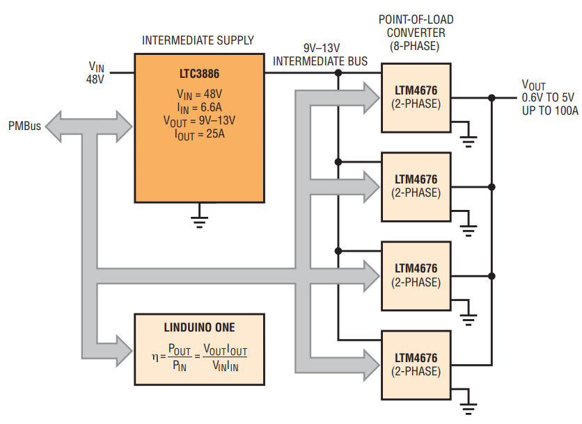

准确的遥测 优化系统效率 带中间总线
LTC3886 具有一个宽输入电压 范围为 4.5V 至 60V,输出 电压范围为0.5V至13.8V。这 使得 LTC3886 成为绝佳的选择 用于有效调节高压 输入电源电压低至 A 中间总线电压。中间体 总线电压为下游供电 负载点转换器 (POL)。
用作中间总线时 为下游电源供电的变频器 系统管理 POL,LTC3886 使用户能够优化中间体 总线电压可实现最高效率。 由于电压和电流遥测 由 LTC3886 和电源提供 系统管理IC是如此精确, 可以实时生成准确的系统效率测量值。这 反过来,可以创建一个 优化程序,其中微控制器 确定最佳中间体 适用于各种条件的总线电压。
为了演示这一点,一个 9V 至 13V LTC3886 使用输出中间电源 为配置的 LTM4676 8 相演示电路的输入供电 作为负载点转换器,作为 如图 8 所示。凌力尔特技术 林杜伊诺一号演示板 (www.analog.com/en/technical-articles/meet-linduino) 测量和计算总效率 通过读取准确的系统 电压和电流遥测来自 LTC3886 和 LTM4676 通过 PMBus。 Linduino应用程序测量了 多个中间系统的总效率 总线电压和修改 中间总线电压最低 输入功率,实现最高系统 效率,无需用户干预。®
控制器
图8.LTC3886 设置为一个中间总线来驱动一个电源管理 IC POL 转换器。Linduino One 演示电路使用 LTC3886 中间电源和 POL IC 的遥测数据,通过在负载电流变化时调节中间总线电压来优化系统效率。

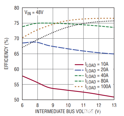

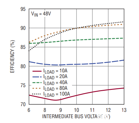

LTC3886 的效率与 中间总线电压如 图9.系统总效率与 中间总线电压显示在 图 10.曲线表示载荷点 电流为 10A、20A、40A、80A 和 100A,峰值效率偏移 负载电流的相应值。更高的负载 电流需要更高的中间值 总线电压以峰值效率运行。 将中间总线电压设置为 过高的固定电压会降低 系统的总效率低 负载电流。与使用 标准固定 12V 中间总线 电压,优化中间体 采用 LTC3886 的总线电压改善了 负载电流10A时效率提高6.2%, 20A时为3.5%,40A时为1%。这种技术 实现效率优化 超过系统的全部工作负载。
控制器
图9.LTC3886 效率与输出的关系。
控制器
图 10.系统效率。
