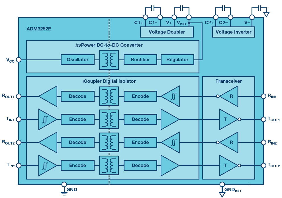

为了隔离RS-232,需要隔离发送(Tx)和接收(Rx)信号以及一些控制信号(RTS和CTS)。但是,除了UART的TTL接口外,还需要RS-232收发器将这些信号转换为RS-232电压电平。还需要一个隔离电源为隔离器的收发器和收发器侧供电。如图2所示,ADM3252E集成了所有三个组件(信号隔离、收发器和隔离电源),从而形成单个BGA占板面积,以提供完整的隔离式RS-232接口。
耦合器
图2.ADM3252E原理框图

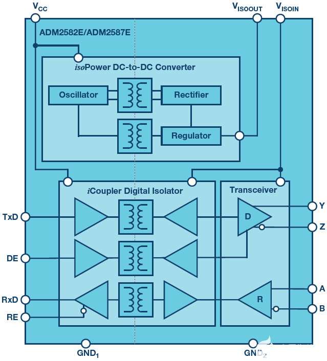

RS-485还需要一个收发器与2线总线(A和B)或4线总线(A、B、Y和Z)接口。要隔离的信号包括发射 (TxD)、接收 (RxD)、驱动器使能 (DE) 和接收器使能 (RE)。
与RS-232解决方案类似,ADM2587E提供完全隔离的RS-485接口,如图3所示,包括为器件收发器侧供电所需的集成isoPowerDC-DC转换器。收发器也可用于RS-422通信。
耦合器
图3.ADM2587E原理框图

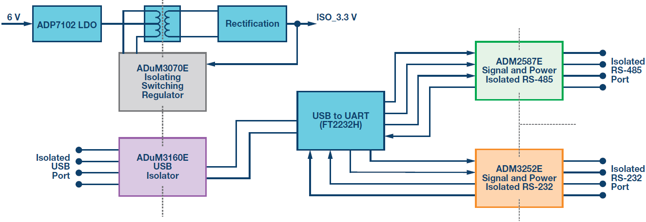

为了与工业设备上的串行端口接口,RS-232、RS-422或RS-485收发器必须与USB转UART芯片(如FTDI FT2232H)结合使用。隔离可以在多个串行接口上单独提供,例如,使用ADM3252E的RS-232端口和使用ADM2587E的RS-485端口,两者都托管在同一USB连接上。这样做的优点是将两个端口彼此隔离,从而减少了连接到两个工业设备时的潜在危险。此外,无需单独的隔离电源,因为接口侧电源在ADM3252E和ADM2587E中均采用isoPower技术在内部生成。
或者,可以使用ADuM3160或ADuM4160 USB隔离器轻松地将隔离定位在单个点上。这意味着可以使用标准串行接口IC。但是,这些端口不是单独隔离的,需要隔离电源解决方案(如ADuM3070)为USB至UART芯片、收发器和USB隔离器的下游侧供电。
这两种方法都在参考电路CN-0373的单个板上演示,如图4所示。它结合了ADuM3160隔离USB接口,ADuM3070为电路板(包括USB转UART芯片)提供隔离电源,ADM3252E/ADM2587E分别隔离RS-232、RS-422和RS-485接口。
耦合器
图4.USB 到 UART。
