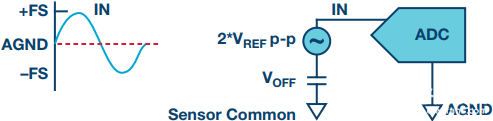

如果SAR ADC是双极性单端配置,则允许的信号摆幅介于正满量程和负满量程之间。同样,满量程通常由ADC基准输入设置。单端双极性输入的可视化表示如图2所示。具有单端双极性输入的器件是AD7656A-1。
转换器
图2.双极单端。

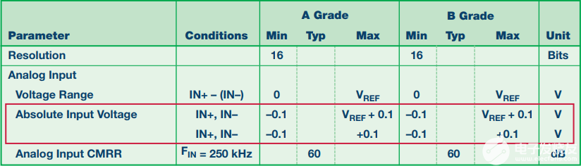

如果需要检测信号接地或将相对测量结果与载流接地层去耦,信号链设计人员可能需要考虑改用伪差分输入结构。伪差分器件本质上是具有接地检测的单端ADC。该器件正在执行差分测量,但检测到的差分是相对于输入信号接地电平测量的单端输入信号。单端输入被驱动到ADC的正输入(IN+),输入接地电平被驱动到ADC的负输入(IN−)。需要注意的一点是,信号链设计人员必须注意负输入的模拟输入范围。在某些情况下,与正输入相比,负输入引脚的输入范围有限。在这些情况下,正输入可以在允许的输入电压范围内自由摆动,而ADC的负输入可能被限制在ADC地周围的一些较小的±电压范围内。每个ADC输入的允许输入范围可在数据手册中找到。寻找名为绝对输入电压的规格,如图3所示。
转换器
图3.绝对输入电压示例。

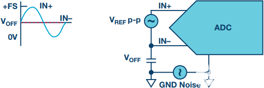

在伪双极性设置中,单端单极性信号被驱动到ADC的正输入端。但是,该输入不是将信号源接地驱动到负ADC输入,而是看到满量程电压的一半。在这种情况下,输入范围将被视为±V司 司长/2而不是 0 到 V司 司长.动态范围没有增加,单极性情况和伪双极性情况之间的差异是正输入的测量值。与单极性伪差分情况一样,伪双极性负输入的输入范围有限。但是,现在它±一些关于V的电压司 司长/2而不是地面。伪双极性输入范围图如图5所示。在这种情况下,V关闭= V司 司长/2.具有伪双极性输入选项的器件示例是AD7689。
转换器
图5.伪双极。

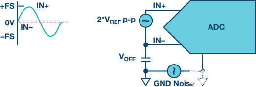

伪差分真双极性情况的工作方式与单极性伪差分情况非常相似,只是单端正ADC输入可以在地电位以上和以下摆动。通常,峰峰值输入范围是基准电压的两倍或该比率的倍数。例如,如果基准电压为5 V,则伪差分真双极性器件可以接受±5 V范围内的输入。 图6显示了伪差分真双极性输入范围图。具有伪差分真双极性输入的器件示例是AD7606。
转换器
图6.伪差分真双极。

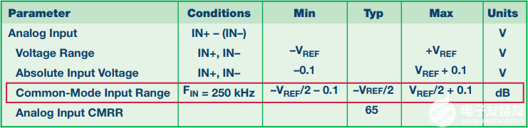

ADI提供两种带差分输入的器件。这里介绍的第一种类型是差分反相。在这种情况下,ADC正在转换ADC的正输入和负输入之间的差值,而正输入和负输入彼此摆动180°。通常,差分反相器件是单极的。因此,差分的每个支路将在地和正满量程之间摆动,由基准输入设置。由于差分的支腿异相180°,输入的共模是固定的。就像伪差分器件一样,差分反相器件可以限制其允许的共模输入范围。该范围可在产品数据手册的规格表中找到,如图7所示。对于任一 ADC 输入的绝对输入范围为 0 V 至正满量程的器件,共模电压为 V FS/2.在大多数情况下,对于高分辨率(16位或更高)差分反相SAR ADC,共模电压范围约为典型共模电压±100 mV。
转换器
图7.差分共模输入范围。

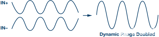

差分反相器件通常在需要绝对最佳性能时选择。差分信号将提供最大的噪声抑制,并且往往会抵消有序失真特性。如图8所示,当差分支腿向相反方向摆动时,相对于单端和伪差分配置,动态范围和SNR得到改善。
转换器
图8.动态范围因差分信号而增加。

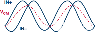

共模范围限制对于实现最佳性能且不会对转换器动态范围产生负面影响是必要的。在操作差分反相器件时,观察到一些常见的错误会违反共模范围。图10显示了在实现差分反相器件时经常产生的用户误差。在这种情况下,差分信号不是180°异相。因此,两个ADC输入引脚之间的共模变化很大,并且违反了在图7约束下工作的器件的数据手册。
转换器
图 10.共模冲突。
