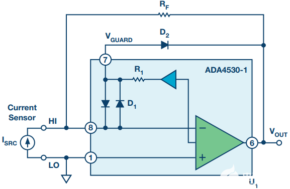

使用保护技术可以减少简单限幅器的输出范围限制(图 2)。限幅二极管两端的电压(D1) 被驱动为零,R1电阻器。此电压(V警卫) 可由放大器通过输出二极管 (D2).反馈限制在 V 开始警卫超过热电压,允许 D1进行。电阻器 R1可以调整尺寸以需要来自 D 的大量电流2以产生此压降。例如,1 kΩ电阻需要26 μA二极管电流才能产生26 mV压降;这远远超过一个简单的限幅器所需的数十飞安。这些大电流降低了对输出二极管的要求。常规二极管可用于2而不是D所需的专用二极管1.该电路允许通过替换D来调整输出范围2带有一系列二极管或单个齐纳二极管。也可以通过用适当的反并联二极管或背靠背齐纳二极管替换每个二极管来修改这些电路以进行双向限制。
二极管
图2.TIA 带保护二极管限幅器。
与简单的二极管限幅器相比,受保护电路提供了相当大的性能改进,但它仍然取决于昂贵的D的性能1二极管。这些价格和性能限制可以通过使用静电计放大器来消除,该放大器具有带保护引脚的内部保护缓冲器。ADA4530-1就是这样一种放大器。1该放大器的内部保护缓冲器以保护电压驱动ESD保护二极管。该保护电压通过消除ESD二极管两端的压降来保持较低的输入偏置电流。这些ESD二极管专门设计用于具有非常低的漏电流。
这些片内 ESD 二极管可用于受保护的限幅器电路(图 3)。ESD二极管现在具有特种二极管D的功能1.保护缓冲器具有1 kΩ输出电阻,用作电阻R1.唯一的外部元件是输出二极管D2.该输出二极管连接在保护引脚(引脚7)和输出电压之间。一旦在V上产生热电压,电路就开始限制警卫节点。
二极管
图3.TIA 保护型 ESD 二极管限幅器。

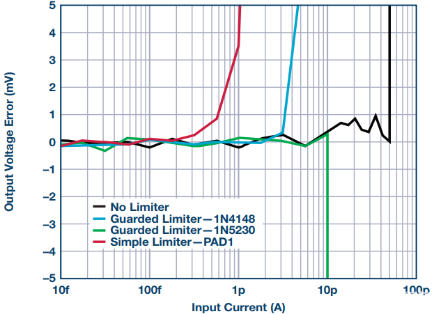

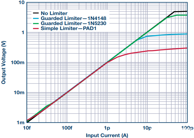

通过强制将来自静电计级源测量单元 (SMU) (Keithley 6430) 的测试电流强制进入电路并使用高精度数字万用码 (Keysight 3458a) 测量输出电压来评估电路。所有测试均在 25°C 下使用 ±5 V 电源完成。测试电流范围为 10 fA 至 100 pA,输出电压范围为 1 mV 至 5 V(图 4)。通过绘制理想输出电压和实际输出电压之间的差异来评估线性度(图 5)。基准性能是在没有任何反馈限制器(黑色曲线)的情况下建立的。在没有限制的情况下,在放大器输出摆幅至电源轨之前,误差小于1 mV。

简单的二极管限幅电路是使用低漏电PAD1二极管实现的。PAD1二极管是此类应用的常见选择。简单限幅器(红色曲线)的性能与低测试电流下的基线相同。这意味着二极管的饱和电流电阻明显高于100 GΩ(25°C时)。正如预期的那样,输出范围非常有限;在600 fA测试电流下,输出误差超过1 mV。该测试电流电平对应于60 mV输出电压范围。
使用低成本1N4148输出二极管(D2).同样,这种受保护的限制器性能(蓝色曲线)与低测试电流下的基线性能相匹配。集成在静电计放大器上的低漏电ESD二极管是造成这种良好性能的原因。1N4148 仅提供反馈电流。动态范围也得到了改善,在误差超过1 mV之前需要2.5 pA的测试电流。这相当于250 mV输出范围,提高了4×。
该电路的灵活性通过用1N5230齐纳二极管代替输出二极管来证明。在低测试电流下,该电路的性能与基线电路相同(绿色曲线)。动态范围扩展到标准二极管之外。在误差超过1 mV之前,需要10 pA的测试电流。这表示1 V输出范围。该电路开始限制齐纳电流远小于规定的1 mA,以实现4.7 V标称击穿电压。齐纳二极管最好在其额定击穿下工作,以获得最大的动态范围,同时降低温度灵敏度。可提供电流较低的齐纳二极管,例如 1N4624。工作电流也可以通过在V之间增加一个外部电阻来增加。警卫和信号接地。27Ω电阻需要1 mA齐纳电流才能降低ESD二极管两端的热电压。
