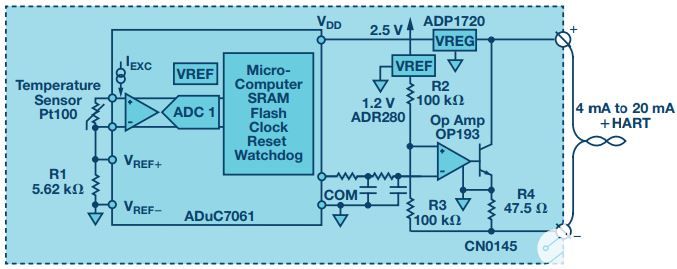

该电路测量由电流源激励的RTD温度传感器。在RTD和精密电阻R1之间进行比例测量。RTD信号通过PGA进行调理,PGA的输出由24位Σ-∆ADC转换为数字。可以使用ARM7微控制器操作这些数据,该微控制器可用于校准和线性化温度传感器和4 mA至20 mA输出。
4 mA至20 mA输出通过PWM信号控制,能够实现12位分辨率。虽然与以前的架构类似,但输出使用运算放大器的同相端子作为4 mA至20 mA环路的控制电压。1.2 V基准电压源和R2在环路上产生相当于24 mA的电流。这意味着PWM的0 V控制电压产生24 mA输出。随着PWM上的控制电压增加,输出电流减小。对于4 mA电流输出,PWM应编程为500 mV。这种技术的优点是PWM不需要缓冲,从而降低了电流消耗和成本。
整个RTD温度变送器的电流消耗在25°C时测量为2.73 mA,在85°C时测量为3.13 mA(不包括传感器激励)。该电路满足功耗要求,但一旦增加传感器激励电流,用于任何附加诊断或功能的电流就很少了。
虽然成本略高于纯模拟变送器,但能够完全校准和线性化传感器和输出,可显著提高精度。它还具有更大的灵活性,允许诊断,并且传感器类型的变化可以很容易地在软件中说明。
但仍存在一些限制:4 mA至20 mA环路只能传输主变量,在本例中为温度,而不能传输其他信息。在功率预算范围内可能无法实现额外的诊断和系统功能,并且输入性能越高,4 mA至20 mA输出驱动器可能会成为系统误差的重要来源。克服这些限制的电路如图3所示。

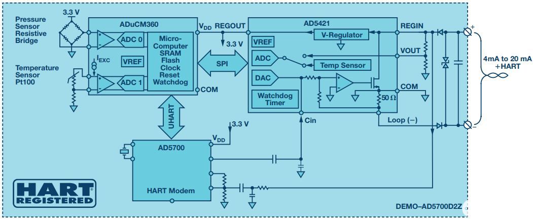

该电路是真正的智能发射器。除了提供卓越的性能外,它还允许通过高速可寻址远程传感器(HART)协议在4 mA至20 mA环路上进行双向通信。HART协议在传统的低频环路上工作,在标准的4 mA至20 mA模拟信号上调制更高频率的1.2 kHz、2.2 kHz频移键控(FSK)数字信号。HART通信可实现诊断信息、设备参数和其他测量信息的远程配置传输。®
如图3所示,压力传感器和RTD通过具有板载PGA的双精度24位Σ-∆ADC在ADuCM360上独立测量。低功耗Cortex-M3内核对压力传感器输入进行校准和线性化,RTD用于温度补偿。微控制器还运行HART协议的堆栈,并通过UART与AD5700 HART物理层调制解调器进行通信。最后,微控制器通过SPI与环路供电DAC5421通信,以控制4 mA至20 mA环路。AD5421是一款完全集成、环路供电的4 mA至20 mA DAC;它包括环路驱动器、16位DAC、环路稳压器和诊断功能。
当ADC以50 SPS运行时,压力传感器输入能够实现18.5位的有效分辨率。在输出端,AD5421提供保证的16位分辨率和2.3 LSB最大值的INL。
整个电路的典型功耗为2.24 mA(不包括传感器激励),其中AD5421消耗225 μA,AD5700消耗157 μA,ADuCM360消耗1.72 mA,其余电流由板载LED等其他电路消耗。ADuCM360在24位Σ-∆ADC和PGA均处于活动状态的情况下工作,并启用以下外设:片内基准电压源、时钟发生器、看门狗定时器、SPI、UART、定时器、闪存、SRAM和运行频率为2 MHz的内核。这种极低的功耗以及HART通信意味着可以轻松地将额外的系统诊断和功能添加到该系统中。
