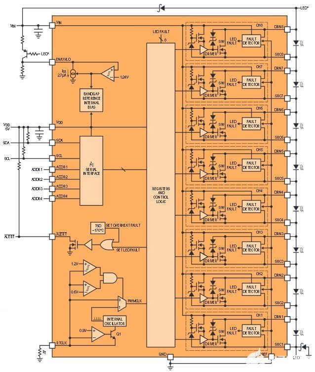

图2.LT3965 60V 8 开关 LED 矩阵调光器框图揭示了用于亮度控制的 8 个电源 NMOS 寻线开关、故障标志和 I2C 串行通信接口。
其高度集成的设计(图 2)最大限度地减少了元件数量。LT3965 的可单独寻址通道可用于以多种方式控制 LED 矩阵,包括:

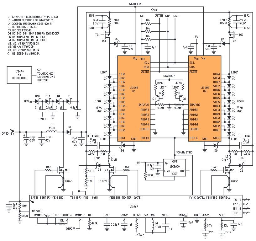

图3显示了图1所示演示板的原理图,这是一款升压后双降压模式LT3797和LT3965矩阵调光大灯系统,具有16个LED,电流为500mA。每个 LED 都可以单独控制打开、关闭或 PWM 调低至 1/256 亮度。LT3797 的 350kHz 开关频率在 AM 频带之外 (有利于 EMI),而 LT3965 由此产生的 170Hz PWM 调光频率 (由相同的 350kHz 时钟产生)高于可见光范围。在系统正确同步的情况下,LT3797 和 LT3965 矩阵大灯将无闪烁运行。

图3.LT3965 矩阵 LED 调光器系统,具有 LT3797 升压然后双降压模式 LED 驱动器和两个 LT3965 矩阵调光器,后者可利用汽车电池以 500mA 电流驱动 16 个 LED。我2C 串行通信控制单个 LED 的亮度,并检查 LED 和通道故障。
LT®3797 降压型模式转换器专为极快瞬变而优化,具有很少或没有输出电容器和适当的补偿控制环路。这些 >30kHz 带宽转换器可承受快速 LED 瞬变,因为 LED 会打开和关闭,PWM 会随意调光。放置在LED检测电阻上的滤波电容取代了控制系统中的一个极点,当输出电容减小或移除时,该极点会丢失,以实现矩阵调光器的快速瞬态性能。
来自开关节点的充电泵用于为 LT3965 V 供电在引脚比 LED 电压高 7V 以上,使顶部通道 NMOS 在驱动时得到充分增强。低 R+DS(ON)LT3965 中的 NMOS 开关即使在所有 8 个并联开关均导通时也能实现高功率操作而不会使 IC 变热,从而关闭整个 LED 串。在这种情况下,LT3797 LED 驱动器可以承受所有 8 个并联开关产生的虚拟输出短路,而不会出现任何问题,并准备通过下一个接通的 LED 快速调节 500mA。

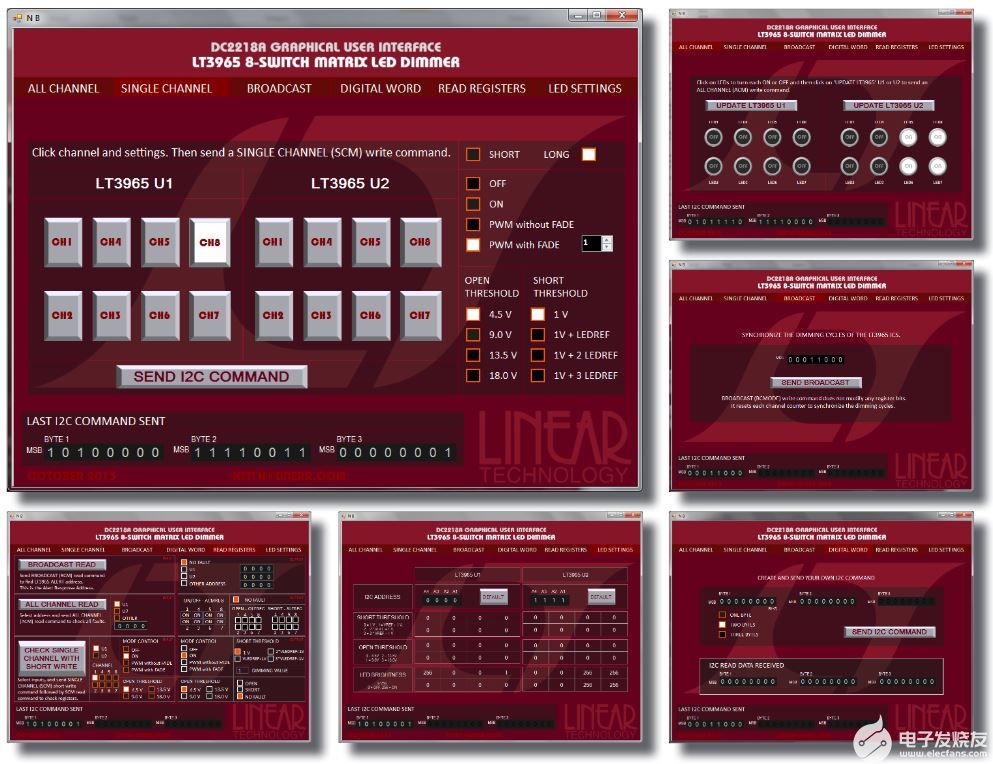

演示电路DC2218(图1)采用图3所示系统,操作带有I的矩阵大灯2C微控制器通过DC2026,林杜伊诺™一个演示电路。DC2218 作为大型 Linduino 屏蔽运行,具有高达 400kHz 的串行代码,可生成不同的前照灯模式,并与凌力尔特的图形用户界面接口(图 4)。
led
图4.基于 PC 的接口允许设计人员对由 LT3965 驱动的 LED 进行访问控制和监视。
在图 4 所示的 GUI 中,可以使用全通道模式和单通道模式命令以及故障检查读写命令检查 LED 亮度和故障保护功能,以检查 LED 开路和短路。该演示电路系统可以检查无闪烁操作、故障保护和瞬态操作。DC2218可以直接插入12V DC电源,可以由运行GUI的个人计算机控制,也可以通过简单的USB连接重新编程。

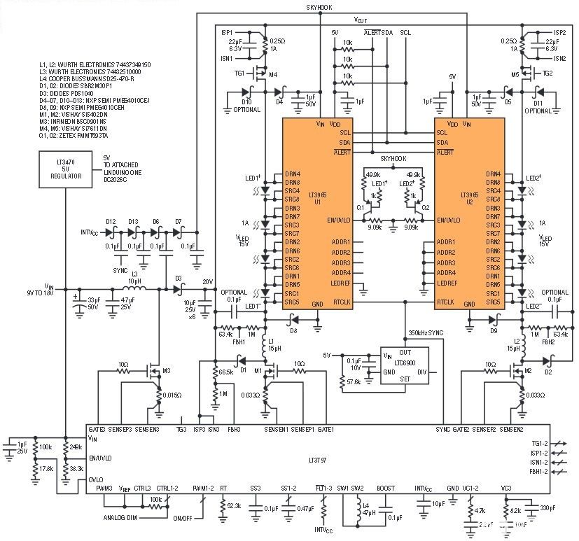

的 1A 矩阵 LED 驱动器 LT3965 可用于驱动 1A LED 通道的矩阵。很容易并联 LT3965 的电源开关,以便两个电源开关分离 1A 的 LED 电流,每个 LT3965 控制四个 1A 通道。使用并联电源开关获得更高电流的一种方法是,每个反相并联开关仅在PWM周期的50%内运行。通过单个NMOS电源开关交替运行1A的一半时间,有效加热大约等于一直通过相同的NMOS运行500mA。

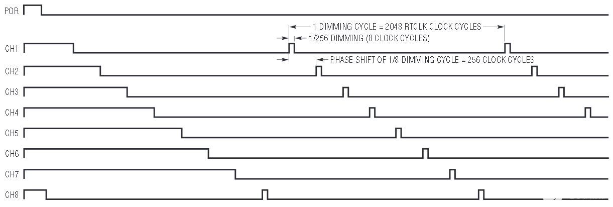

图 5 示出了采用 8 个 LED 的 1A 矩阵大灯系统,这些 LED 由两个 LT3965 和另一个升压然后双降压模式 LT3797 驱动。当进行 PWM 调光时,LT3797 对 8 个开关采用独特的 1/8 周期相位,如图 6 所示。在此 1A 矩阵系统中,LT3797 通道以并联对方式组合,因此配对通道是反相的,彼此成 180°;专门配对通道 8 和 4、7 和 3、6 和 2 以及 5 和 1。并行通道交替分流,有效地将PWM频率加倍,具有分散分流电流和热量的优点。为此,任何单个并联电源开关的最大占空比为 50%,因为两个在 50% 的时间内打开的反相开关(每个在 50% 的时间内分流一个 LED)会在 100% 的时间内关闭 LED。
led
图5.1A 矩阵 LED 驱动器结合了反相并联通道,适用于高功率 LED 前照灯系统中的更高电流应用。

图6.8 个 LT3965 电源开关的 1/8 PWM 无闪烁相位可限制 PWM 调光亮度控制期间的瞬变。
每个 LT3965 控制由两个 1A 降压模式 LT3797 通道 (来自 LT3797 升压型 20V 通道)驱动的 4 个 1A LED 的亮度。这种高功率、稳健的系统可以扩展为具有更多 LT3965 的更多 LED 或具有更多并联通道的更高电流 LED 供电。每个通道可以以 1A 电流驱动两个 LED,并提高这种灵活的前照灯系统的功率。

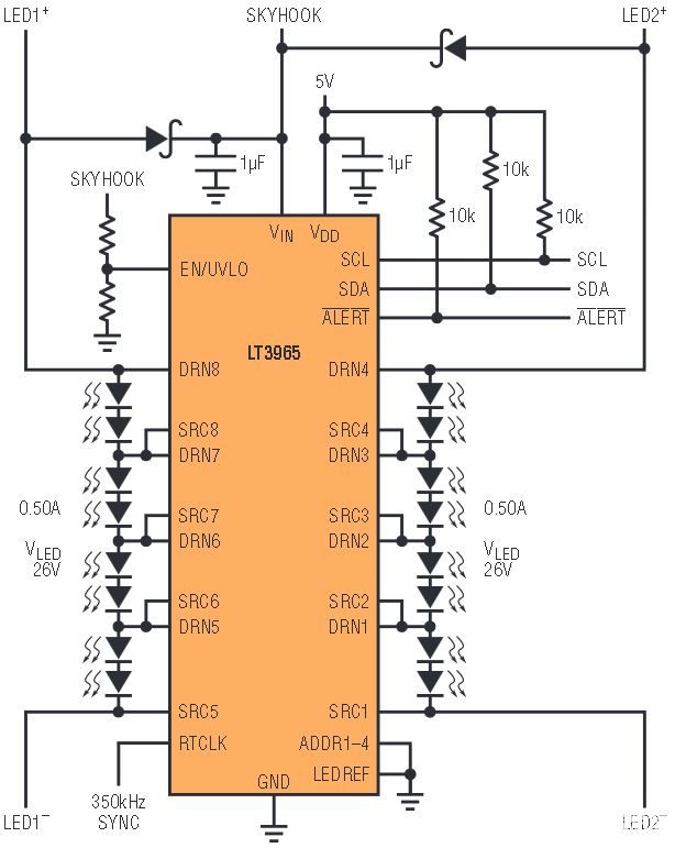

图7中的电路演示了一个每通道两个LED的系统——它的LED数量与图3中的电路相同,但仅使用一个LT3965矩阵调光器,而不是两个。
led
图7.灵活的 LT3965 能够在独立的 LED 串上驱动 LED 通道,并能够驱动每个通道 1 到 4 个 LED。(完整的驱动器电路与图3类似,但只有一个LT3956,如下所示。
当一个我2C 命令指示 LT3965 接通、关断或调暗一个通道,这会影响由该通道的并联电源开关控制的两个 LED。为了保持在 LT3965 的电压限制范围内,仍需要将 500mA 的 16 个 LED 分成两个串联 LED 串,如图 2 所示。可以使用图2中的相同LT3797电路,但只有一个LT3965控制两个串的亮度。这演示了 LT3965 内部的每个 NMOS 并联电源开关如何独立于其他开关进行配置,从而实现了多种矩阵设计。

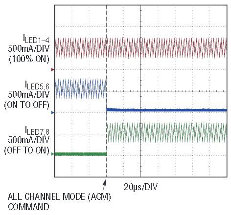

ACM 写入命令只需两个 I 即可立即打开或关闭单个 LT3965 地址的所有 8 个通道2C 字 - 通道同时转换打开或关闭。打开或关闭大量 LED 会给 DC/DC 转换器带来显著的电流电压负载阶跃。本文介绍的转换器可以优雅地处理这些瞬变,只需很少或没有输出电容和高带宽。
如图 8 所示,转换大量 LED 的 ACM 写入不会在其他通道的 LED 电流上产生可见的闪烁或明显的瞬变。围绕 LT3797 构建的高带宽降压模式转换器是实现如此小且受控瞬变的原因。
led
图8.本文所示的LED矩阵驱动器设计具有极小甚至没有跨通道瞬态效应的特点。例如,转换一半的通道(此处为同时打开两个通道和关闭两个通道)对其他四个未触及的通道几乎没有瞬态影响。非转换通道保持无闪烁。
