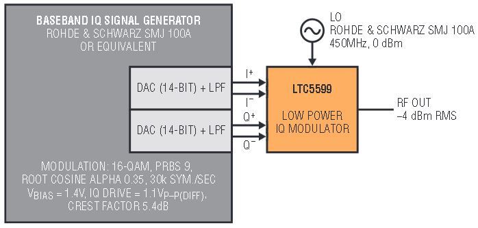

图1是一个测试设置示例,显示了LT C5599低功耗直接正交调制器可实现的调制精度。图 2 显示了结果。在该测试中,精密实验室设备向调制器生成每秒30k符号的16-QAM基带(120kbps)和450MHz LO输入信号。矢量信号分析仪(VSA)检查调制器输出。

图1.用于测量基本调制精度的测试设置

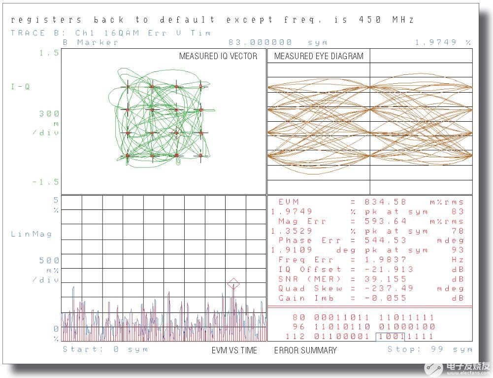

图2.LTC5599 EVM 使用实验室级基带和 LO 信号发生器进行测量。请注意,MER测量超过49dB,基本上是“广播质量”。
在图 2 中,EVM 与时间的结果显示,所有符号的 EVM 均处于较低水平,而误差摘要显示 EVM 约为 0.24% RMS,峰值约为 0.6%。这确实是出色的性能,从49.6dB的调制误差比(MER)可以看出。
LTC5599 具有内部微调寄存器,便于微调 I 和 Q DC 失调、幅度不平衡和正交相位不平衡,以进一步优化调制准确度 — 如果调整微调寄存器,结果会更好。

在比较图2和图5所示的结果时,我们可以看到用可编程逻辑和运算放大器滤波器组成的电路替换高级实验室信号发生器所付出的代价。EVM 从 0.24% RMS 增加到 0.8% RMS。EVM的增加主要是由于可编程逻辑IC生成的波形不如实验室仪器精确。在实际实现中就是这种情况,但图5显示了一个相当不错的眼图,并且显示调制精度的汇总测量值对于大多数应用来说已经足够了。
