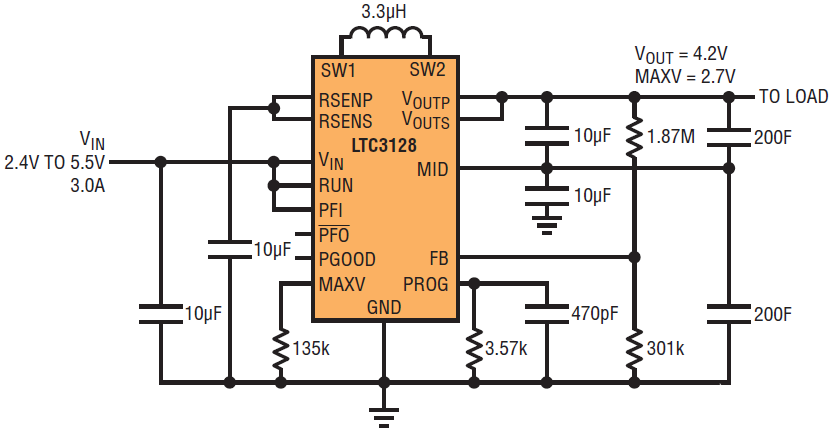

超级电容器越来越多地用作备用电源,这在很大程度上是由于它们不断提高的体积能量容量和坚固性。大输出电容会使输入源的负载能力紧张,尤其是当该源受到协议(USB或PCMCIA)或高源电阻的限制时。输入源限制会使设计复杂化。LTC3128 通过向一个完整的超级电容器充电器添加一个可编程的准确输入电流限值来简化电源备份。图1显示,只需几个元件即可产生具有3.0A输入电流限值的超级电容充电器。
电容器
图1.具有输入电流限制的完整超级电容器充电电路。
LTC®3128 是一款降压-升压型 DC/DC 超级电容器充电器,具有可编程的准确输入电流限值 (高达 3A) 和主动平衡功能,采用 4mm × 5mm × 0.75mm QFN 或 24 引脚 TSSOP 封装。1.2MHz 开关频率以及低电阻、低栅极电荷集成开关为大输出电容器充电提供了一种高效、紧凑和扁平的解决方案。可编程输入电流限值的高精度 (±2%) 允许设计人员将最大电流消耗限制在略低于输入源的能力。

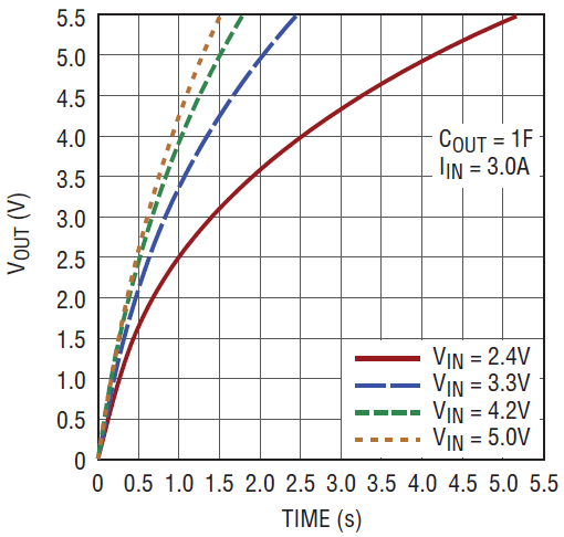

充电时间由编程输入电流限制、编程输出电压、转换器效率和输出电容的组合决定。图2显示了1F输出电容在3.0A编程输入电流下的充电时间。该曲线考虑了V在/ 5外和转换器效率。如果输出电容大于或小于1F,则充电时间与输出电容成比例。

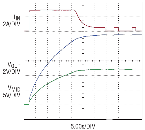

在充电结束时,LTC3128 回拨输入电流以对输出电容器堆栈上的充电进行上充。这样做是为了防止由于输出电容的ESR而导致的振动。图3显示了电容器接近完全充电时回拨的充电电流示例。电流通常在编程输出电压的95%回拨,这是用于充电时间计算的电压。

图1电路以3.0A和A V的编程输入电流为100F至4.2V充电在3.3V。图2显示,将1.0F电容从0V充电至4.0V (4.0V ≈ 0.95 • 4.2V)需要1.3秒。由于本例中的电容器大100倍,因此将100F电容器从0V充电至4.0V大约需要130秒。

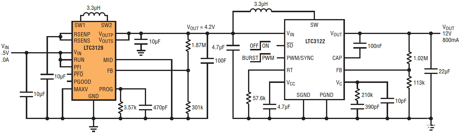

如果次级升压转换器连接到 V外,它充当超级电容器的恒定功率消耗。图4显示了由V供电的次级升压转换器示例外的 LTC3128。LTC3122 的产品手册显示,对于一个具有 100mA 负载的 12V 输出,一个 1V 至 4.2V 输入范围内的平均转换器效率约为 80%,从而在保持电容器上产生一个 1.5W 的恒定功率负载。保持时间可由以下因素确定:
电容器
其中 t备份是系统的保持时间,W数据处理是输出电容上可用存储的能量,P负荷是次级转换器的功耗。
电容器
图4.LTC3122 升压型转换器由 LTC3128 供电。

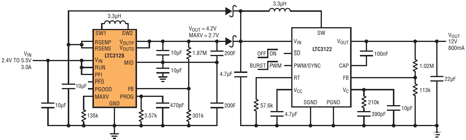

在备份系统中,在开始操作之前等待存储电容器充电的能力并不总是一种选择。电源穿越应用提供了一种直接从输入电源为次级转换器供电,同时为超级电容器充电的方法。LTC3128 允许次级转换器通过 LTC3128 内部的一个电流检测电阻器拉动其电流。这允许次级转换器从电源吸收所需的电流 (高达 4A),并且 LTC3128 将使用编程的输入电流(减去从次级转换器汲取的电流)为输出电容器充电。只要次级转换器吸收的电流永远不会超过编程输入电流,LTC3128 就会将从输入电源消耗的总电流限制为编程值,同时用剩余的可用电流为备用电容器充电。
为了延长备份时间,LTC3128 从 V 吸收的电流小于 1μA外停机模式时,或输入 UVLO 时小于 2μA。图 6 示出了一款使用 LTC3128 和 LTC3122 的电源穿越应用。
电容器
数字。采用 LTC3128 和 LTC3122 升压型转换器的电源穿越应用。
