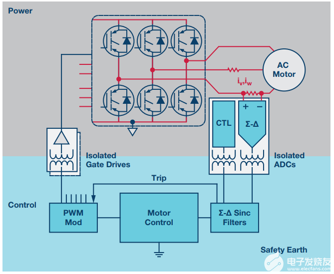

使用隔离式转换器的逆变器反馈

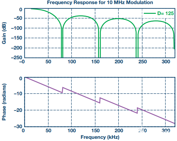

改善隔离系统线性度的常用方法是将ADC移至隔离栅的另一侧,并对数字信号进行隔离。在许多情况下,这使用串行ADC和数字信号隔离器。对电机电流反馈的高频与驱动保护的快速响应的特定要求将ADC选择转向Σ-Δ型。Σ-Δ ADC 具有一个线性调制器,可将模拟信号转换为单个比特流,然后是一个数字滤波器,将信号重建为高分辨率数字字。这种方法的优点在于可以使用两种不同的数字滤波器;一个较慢的用于高保真回馈,第二个低保真快速滤波器用于逆变器保护。在图2中,绕组分流器测量电机绕组电流,隔离ADC跨越隔离栅发送10 MHz数据流。sinc滤波器向电机控制算法提供高分辨率电流数据,该算法计算施加所需逆变器电压所需的逆变器占空比。第二个较低分辨率的滤波器检测电流过载,并在发生故障时向PWM调制器发送跳闸信号。sinc滤波器频率响应曲线说明了适当的参数选择如何使滤波器能够抑制来自当前样本的PWM开关纹波。
逆变器
图2.隔离式电流反馈。
逆变器
图3.Sinc滤波器频率响应。
