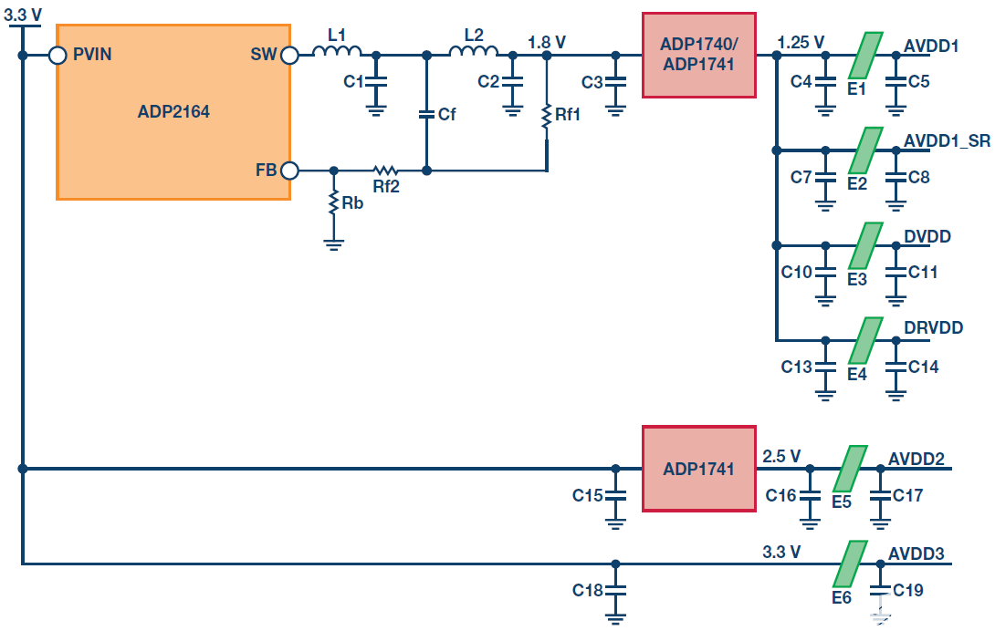

PDN 设计的一种更具成本效益的方法是组合具有相同电压值的域(例如所有 1.25 V 模拟域),并从同一 LDO 驱动它们。这减少了元件数量(和物料清单 - BOM 成本),并且可能适用于某些设计。简化的PDN如图2所示,在AD9680评估板上实现。在此实现中,整个AD9680可以使用3.3 V单输入供电。

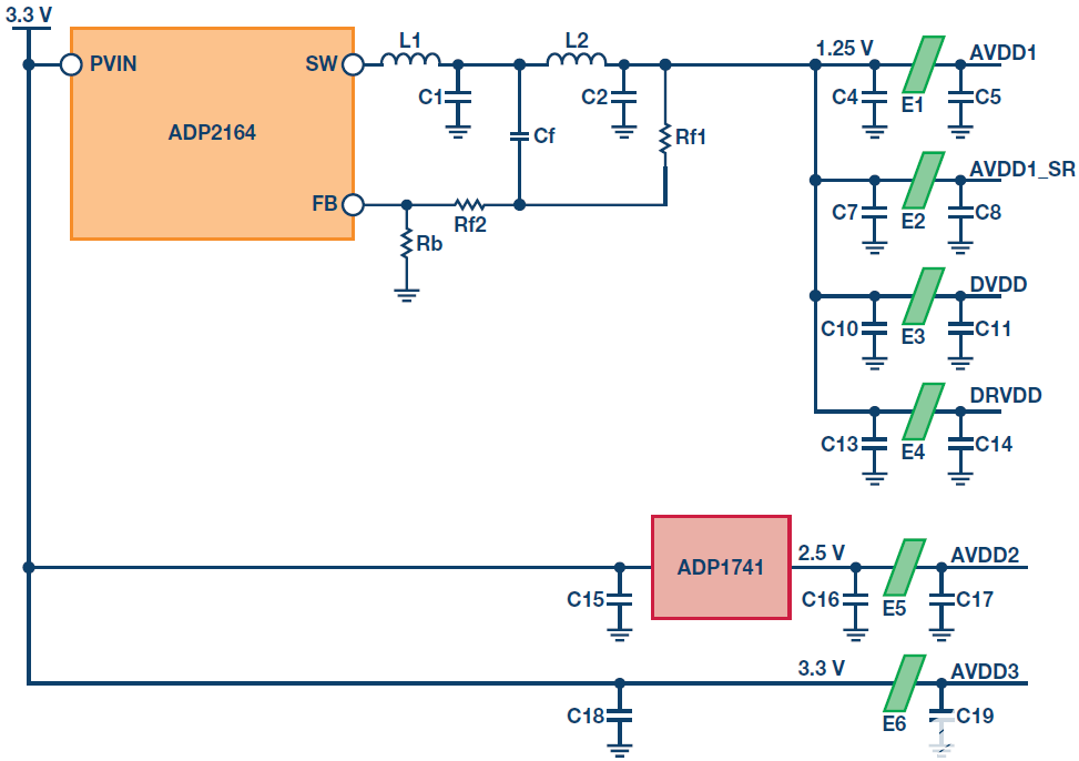

通过完全移除为1.25 V域供电的LDO,可以进一步简化PDN。这将是最有效和最具成本效益的解决方案。这里的挑战是确保DC-DC转换器稳定运行,从而不影响ADC的性能。ADP2164驱动AD9680的所有1.25 V域(AVDD1、AVDD1_SR、DVDD和DRVDD)的PDN如图3所示。

上面讨论的三个PDN与第四个网络一起进行测试,其中AD9680评估板由台式电源供电。表1列出了AD9680评估板上实现的各种供电网络。

| PDN #3 | 所有1.25 V域均由DC-DC转换器驱动(如图3所示) |

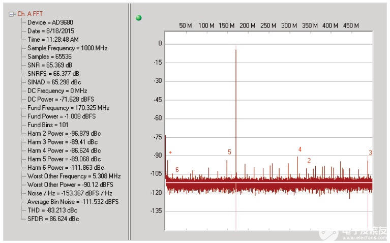

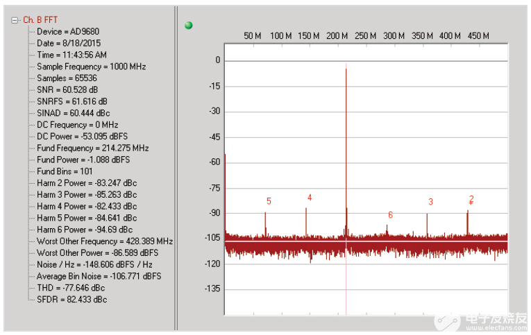

图4和图5分别显示了170 MHz和785 MHz输入时的单音FFT。FFT没有显示频谱衰减,因为1.25 V域由单个DC-DC转换器供电。

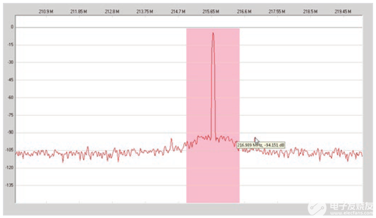

开关杂散
除了噪声性能外,还应检查DC-DC转换器方案是否由于涉及开关元件和磁性元件而产生杂散成分。这就是减少接地环路和地面反弹的仔细布局技术将有益的地方。有许多资源可以帮助测量开关电源噪声。5,6边带杂散出现在开关频率(在本例中为1.2 MHz)的基波偏移的任一侧。必须注意的是,图2或图3所示的输出滤波器级是一个两级滤波器。该两级滤波器是降低开关噪声(纹波)的主要因素,有助于改善ADC噪声(SNR)性能。同样,两级滤波器还有助于减少输出FFT中出现的开关杂散。图6和图7分别显示了170 MHz和785 MHz的这些频率。
边带杂散的电平可以通过了解PSRR(电源抑制比)或ADC的电源域来估算。7
图6.1.2 MHz 边带开关杂散,输入频率为 170 MHz。杂散水平 = –105 dBFS。
图7.785 MHz 输入时的 1.2 MHz 边带开关杂散。杂散电平 = –94 dBFS。

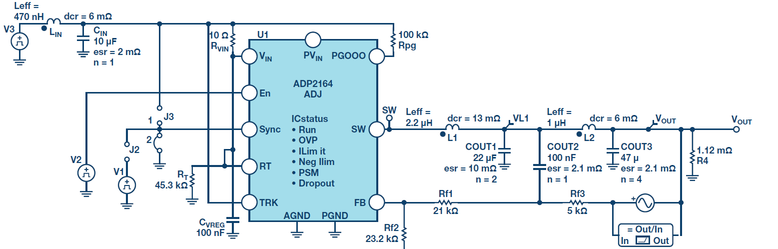

模拟DC-DC转换器开关电路
DC-DC转换器输出端的两级滤波器可以使用ADIsimPE等工具进行仿真。8图8显示了为仿真PDN的输出噪声和稳定性特性而生成的ADIsimPE原理图。ADIsimPE是一款方便而强大的工具,可帮助系统工程师设计、优化和分析电源网络。
图8.驱动1.25 V域的ADP2164的ADIsimPE原理图。
图9显示了在ADIsimPE中仿真的第一级输出和电路第二级之后的滤波输出。此处所示的纹波约为3 mV p-p。
