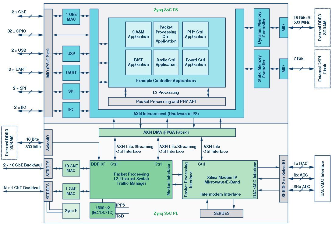

图2进一步详细介绍了在基于SoC的解决方案中实现的数字调制解调器。除了可编程逻辑(PL)之外,该平台的可扩展处理系统(PS)还包含双ARM Cortex-A9内核,带有集成内存控制器和用于外设的多标准I / O。®®
FPGA
图2.用于无线调制解调器应用的所有可编程 SoC。
该 SoC 平台用于执行各种数据和控制功能,并启用硬件加速。集成毫米波调制解调器配有PHY、控制器、系统接口和数据包处理器,如图2所示。但是,根据所需的体系结构,您可以插入、更新或删除不同的模块。例如,您可以选择实现 XPIC 组合器,以便可以将交叉极化模式下的调制解调器与另一个调制解调器一起使用。该解决方案在PL中实现,其中SERDES和I/O用于各种数据路径接口,例如调制解调器和数据包处理器、数据包处理器和存储器或调制解调器间或DAC/ADC之间的接口。
调制解调器 IP 的其他一些重要功能包括通过自适应编码和调制 (ACM) 自动无中断和无差错状态切换,以保持链路运行;自适应数字闭环预失真(DPD),以提高RF功率放大器的效率和线性度;同步以太网 (SyncE) 用于保持时钟同步和干簧-所罗门或 LDPC 前向纠错 (FEC)。FEC 的选择基于设计要求。LDPC FEC是无线回传应用的默认选择,而Reed-Solomon FEC是低延迟应用(如前传)的首选。
LDPC 实现经过高度优化,并利用 FPGA 并行性进行编码器和解码器完成的计算。结果是明显的信噪比增益。您可以通过改变 LDPC 内核的迭代次数来应用不同级别的并行性,从而优化解码器的大小和功能。您 还 可以 根据 通道 带 宽 和 吞吐量 约束 对 设计 进行 建模。
该调制解调器解决方案还带有用于显示和调试的图形用户界面(GUI),并且能够实现高级功能,例如通道带宽或调制选择,以及低级功能,例如硬件寄存器的设置。为了实现图1所示解决方案的3.5 Gbps吞吐量,调制解调器IP以440 MHz时钟速率运行。它使用五个千兆位收发器 (GT) 作为连接接口,以支持 ADC 和 DAC,并使用更多 GT 用于 10 GbE 有效负载或 CPRI 接口。

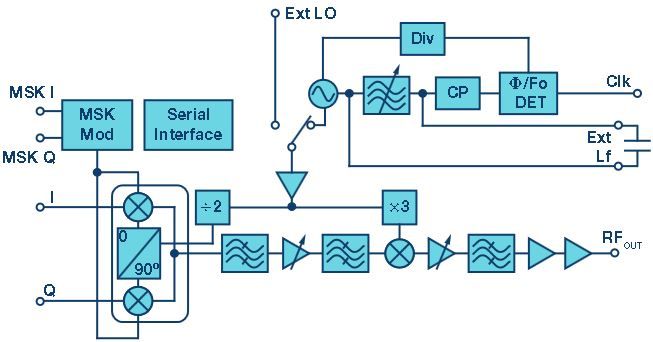

图3显示了支持高达1.8 GHz带宽的发射器芯片的框图。MSK 调制器选项可实现高达 1.8 Gbps 的低成本数据传输,无需昂贵且耗电的 DAC。
FPGA
图3.HMC6300 60 GHz发射器IC框图。

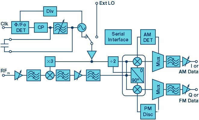

接收器芯片与该器件相辅相成,同样经过优化,可满足小型蜂窝回程应用的苛刻要求。接收器的输入P1dB显著增加到−20 dBm,IIP3显著增加到−9 dBm,以处理短距离链路,其中碟形天线的高增益导致接收器输入端的高信号电平。
其他主要特性包括:最大增益设置下的低6 dB噪声系数;可调低通基带滤波器和高通基带滤波器;与发射器芯片相同的新型频率合成器,支持57 GHz至66 GHz频段的64 QAM调制,以及对IF和RF增益进行模拟或数字控制。
接收器芯片的框图如图4所示。请注意,接收器还包含一个AM检波器,用于解调幅度调制,例如开/关键控(OOK)。此外,FM 鉴别器解调简单的 FM 或 MSK 调制。这是对I/Q解调器的补充,该解调器用于恢复QPSK和更复杂的QAM调制的正交基带输出。
FPGA
图4.HMC6301 60 GHz接收器IC框图

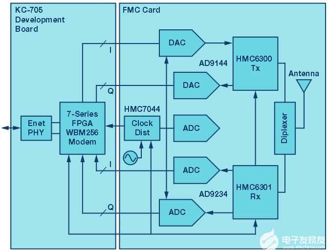

示例毫米波调制解调器和无线电系统的框图如图5所示。除了FPGA、调制解调器软件和毫米波芯片组外,该设计还包含许多其他组件。它们包括一个双通道、12位、1 GSPS ADC、一个四通道16位、高达2.8 GSPS TxDAC和一个超低抖动时钟频率合成器,支持ADC和DAC IC上采用的JESD204B串行数据接口。
FPGA
图5.使用 Xilinx 和 ADI IC 的参考设计示例。

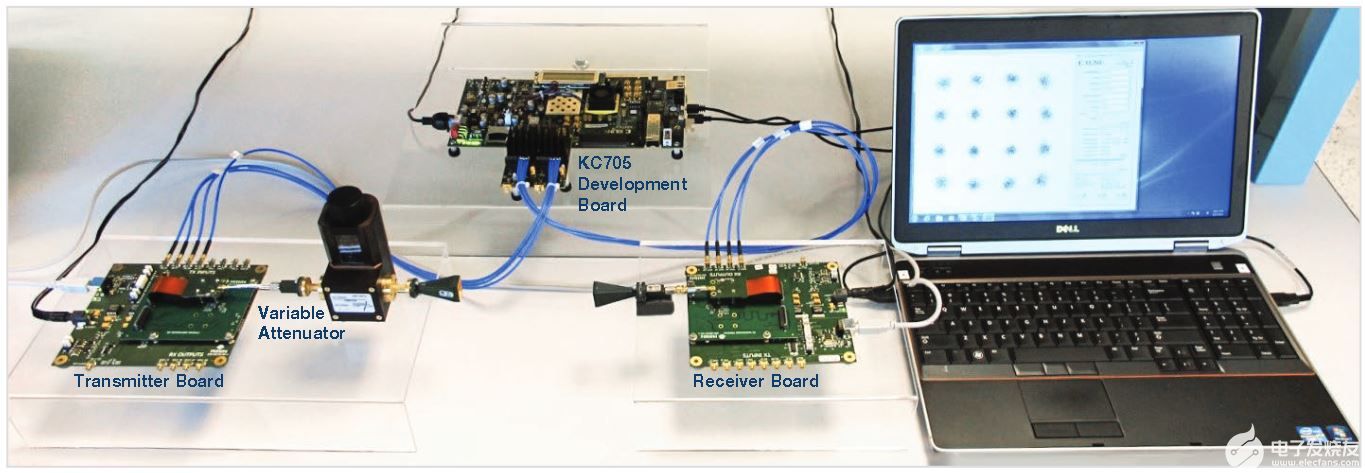

图6所示平台由赛灵思和ADI公司联合创建,用于演示目的。该实现方案包括 Xilinx 开发板上基于 FPGA 的调制解调器、包含 ADC、DAC、时钟芯片和两个无线电模块评估板的行业标准 FMC 板。
FPGA
图6.演示平台在行动。
该演示平台包括一台用于调制解调器控制和视觉显示的笔记本电脑,以及一个可变RF衰减器,用于复制典型毫米波链路的路径损耗。开发板上的 FPGA 执行 WBM256 调制解调器固件 IP。开发板上的行业标准FMC夹层连接器用于连接到基带和毫米波无线电板。
毫米波模块卡在基带板上。这些模块具有用于 60 GHz 接口的 MMPX 连接器以及可选使用外部本地振荡器的 SMA 连接器。
该平台包含演示频分双工连接每个方向在 250 MHz 信道中高达 1.1 Gbps 的点对点回程连接所需的所有硬件和软件。
