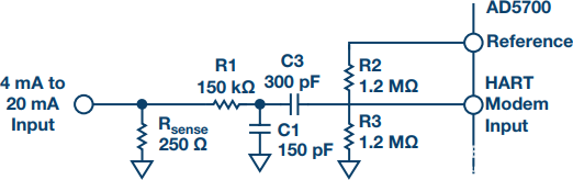

HART FSK输入的电路如图3所示。这提供了一个带通滤波器来抑制低频模拟信号,并提供对高频干扰源的抗扰度。所示滤波器专为AD5700量身定制,因不同的HART调制解调器而异。该带通滤波器的一个特点是R1提供的150 kΩ输入阻抗,可提供固有的高水平瞬态事件保护。
